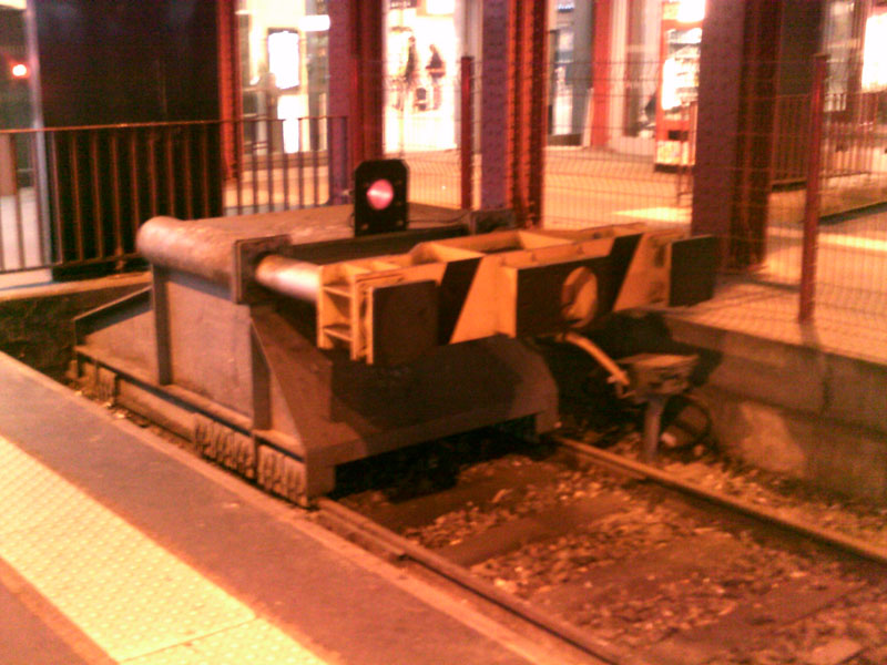

CCMAURIENNE Publication: 13 février 2014 Auteur Publication: 13 février 2014 (modifié) quelle est l'utilité d'un tel butoir ?? j'ai l'impresssion qu'il y a un amortisseur de tampons et qu'il peut "recevoir" un attelage ?? Modifié 13 février 2014 par CCMAURIENNE 1
ADC01 Publication: 13 février 2014 Publication: 13 février 2014 C'est un butoir à absorption d'énergie. 1
Gom Publication: 13 février 2014 Publication: 13 février 2014 Heurtoir avec "amortisseur", oui. Avec appui pour les tampons, pour une loc, oui. Et appui central pour les rames dont l'autocoupleur central tapera avant d'atteindre des tampons (Z2) ou les rames sans tampons (ex : AGC)

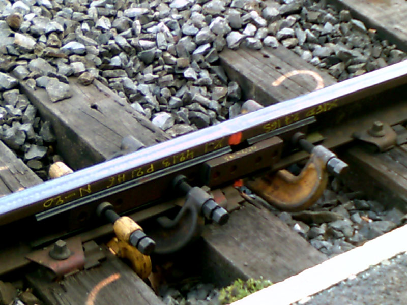

CCMAURIENNE Publication: 9 mai 2014 Auteur Publication: 9 mai 2014 on dirait des serres joints ??? je me doute que ce n'est pas par manque de boulons !!!! mais quelle est l'utilité de cette installation ??? 1
Pousse Cailloux Publication: 9 mai 2014 Publication: 9 mai 2014 Eclissage d'une soudure classée X1 pour un code défaut 4213 de profondeur 21 et d hauteur 6 3
CCMAURIENNE Publication: 9 mai 2014 Auteur Publication: 9 mai 2014 CQFD.... alors ça c'est de la réponse !!! merci

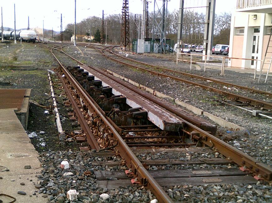

Jules93110 Publication: 11 décembre 2017 Publication: 11 décembre 2017 Frein de voie type SAXBY R68 mis en service à NARBONNE en 1978...
