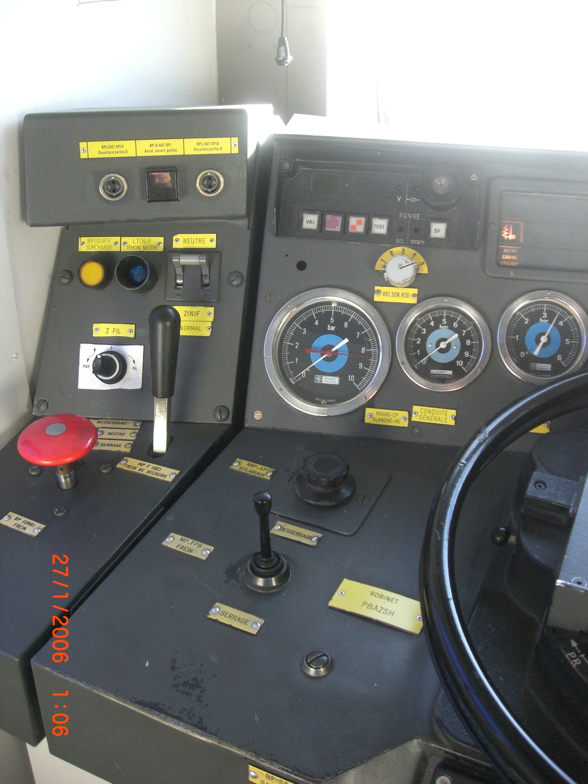

MickaSNCF Publication: 5 février 2014 Publication: 5 février 2014 Bonsoir, Petite question pour les connaisseurs j'aurais voulu savoir ce qu'est le PBA 2 SH c'est un petit défi que m'a lancé mon référent (je suis apprenti). A bientôt !
Invité jackv Publication: 5 février 2014 Publication: 5 février 2014 ça ressemble a un robinet de frein, et il me semble de RRR
MickaSNCF Publication: 5 février 2014 Auteur Publication: 5 février 2014 Ok merci ! Et la signification du SH ?
Invité Publication: 5 février 2014 Publication: 5 février 2014 PBA2SH = Robinet de frein presse-bouton autorail (ou automoteur, je ne sais plus) modifié avec fonction surcharge (le S de SH) et frein d'immobilisation ligne. La 5350 avait été équipée à titre expérimental dans les années 90. Sans suite.
gsxr Publication: 5 février 2014 Publication: 5 février 2014 Slt, ça ressemble a un robinet de frein, et il me semble de RRR RRR je ne sais pas mais sur VO/VB2N oui
Tophe Publication: 6 février 2014 Publication: 6 février 2014 Z9600 modifiées de mémoire. Exact ainsi que les RRR. Et certaines 25500.
Jacky boy Publication: 6 février 2014 Publication: 6 février 2014 Slt, RRR je ne sais pas mais sur VO/VB2N oui Bonjour, Pour les RRR oui et Z2 aussi PBA2SH = Robinet de frein presse-bouton autorail (ou automoteur, je ne sais plus) modifié avec fonction surcharge (le S de SH) et frein d'immobilisation ligne. La 5350 avait été équipée à titre expérimental dans les années 90. Sans suite. Pour faire simple c'est un PBL2 (le robinet de frein le plus connu utilisé à ce jour et qui équipe les loc type : 25500, 7200, 22200, 15000, 67300, 67400, 72000.......) adapté pour le matériel spécialisé. Pour l'explication on m'a dit comme toi Ae8/14 : PBA2 (Presse Bouton Automoteur version 2) le S pour Surcharge et le H manostat H (qui remonte la CG et la maintient à 3bars). Vu du PBA2 SH sur le pupitre d'une Z2 Juste pour l’anecdote, en école on a apprit le H possède 3 bars I - I , il maintient la CG à 3 bars. C'est pour le distinguer de manostat G. Car au début entre les 2 on se mélange les pédales. Petite question : Les loc récentes (26000, 27000, 37000, 75000) possèdent aussi un PBL2 ???? bonne journée 1
