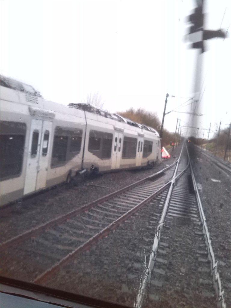

Christophe Publication: 7 février 2014 Publication: 7 février 2014 Celà a été precisé... ce site est desormais bouclé et securisé, afin d'eviter aux intrus de se retrouver face à une circulation inattendue. Fabrice Cette voie a été retirée des RT Officiellement donc, pour nous, elle n'existe plus C'est l'ancienne 1 bis qui sur la quelle on rentrait avec un TIV90 mobile et qui se termine à Ernécourt-Loxéville. Dans l'autre sens la 2bis existe toujours avec un embranchement légèrement avant Lérouville jusque à Ernécourt-Loxéville. La rame n'a pas déraillé sur l'ex voie 1 bis mais a quitté le faisceau côté voie 2. Seule une partie des voies de celui-ci est grillagée (stockage des rames). Ce faisceau est désormais l'unique libre accès à la ligne vers Gondrecourt (trafic de céréales). Les RT reprennent bien ce faisceau.

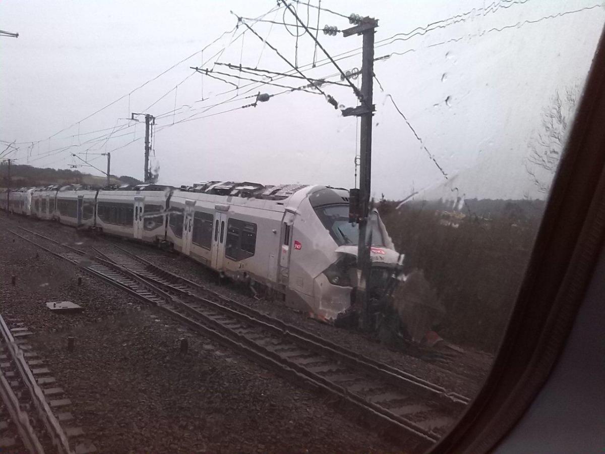

BB 67513 Publication: 7 février 2014 Publication: 7 février 2014 Heureusement que du matériel detruit,mais c'est quand même pas super sécuritaire les heurtoirs à coté des voies principales,si la rame était allée plus vite je pense qu'elle aurait engagée le gabarit de la voie 2 (comme a Remilly avec le 61000)

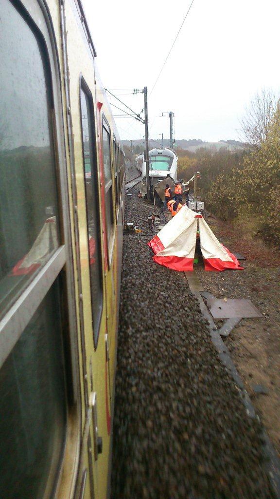

assouan Publication: 7 février 2014 Publication: 7 février 2014 On peut pas dire que l'on en parle beaucoup dans les medias mais enfin un "article" : http://www.loractu.fr/bar-le-duc/6120-lorraine-un-train-deraille-et-s-ecrase-contre-une-catenaire-pas-de-blesses.html y'a une photo qui me semble tout droit venue de Mx5 1

viveletrainavierzon Publication: 11 février 2014 Publication: 11 février 2014 Bonjour, Regiolis 1 / Butoir 0 La rame au centre... Sinon, voilà l'idée de génie de mettre une armoire électrique derrière un butoir... A VIERZON, "ils" ont fait la même chose lors de la création des IPCS: "l'echapement" de la voie de l'ex triage coté ex poste O
