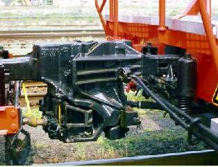

frederic g Publication: 6 février 2014 Publication: 6 février 2014 Bonjour, Pour quelle(s) raison(s) l'attelage automatique scharfenberg n'avait-il pas été généralisé sur tous les véhicules ferroviaires ? Moindre résistance que l'attelage classique pour les wagons de marchandise, coût prohibitif ? Merci. fg
cyclodocus Publication: 6 février 2014 Publication: 6 février 2014 serpent de mer arlésienne on en parlait déjà en 1981 !!! plus sérieusement : uniformisation européenne pas facile à mettre en place RAPIDEMENT (parce que faire rouler des trains mixtes )

Invité jackv Publication: 6 février 2014 Publication: 6 février 2014 voici un des projets..ça ressemble plus au Willison américain qu'au schafenberg... l'abandon du trafic diffus a tué l’intérêt pour l'attelage automatique
