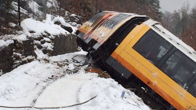

Pour autant que l'on puisse en juger par la seule photo significative du train accidenté on voit que l'élément accidenté a pris un peu, pardonnez l'expression, une forme de banane ce qui tendrait à prouver que le rocher a heurté l'élément vers son milieu et que par conséquent ce n'est pas le train qui a heurté le rocher.

Sur la photo , on voit dans l'axe longitudinal du véhicule de tête , la trouée dans la végétation causée par la chute du rocher ,
ce dernier a bien heurté de façon latérale à droite , le véhicule menant .

c'est une impression , on dirait que même la plate forme a bougée ?
Je ne pense pas que ce ne soit qu'une impression.

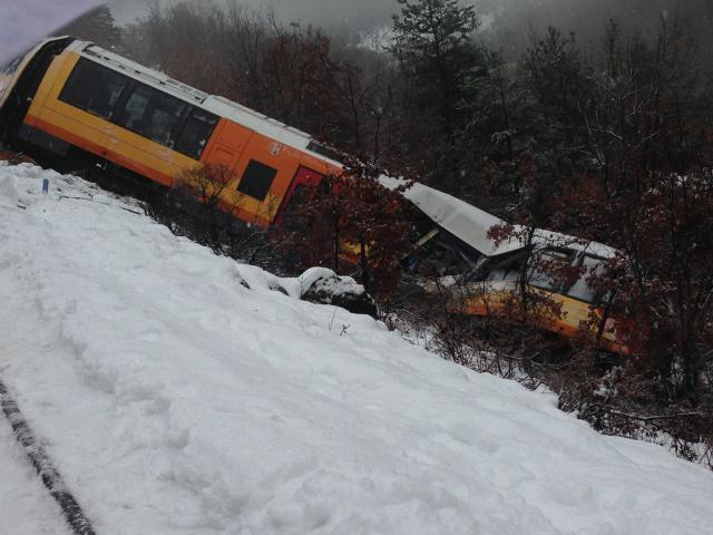

Le second élément est resté sur la plateforme, çà aurait peut être pu finir bien pire si la rame avait roulé un peu plus vite.

C'est vraiment pas de bol. Tristesse et pensées aux familles.
Si la rame avait roulé un peu plus vite, le rocher serait passé derrière... D'ailleurs je ne serais pas étonné que des avocats tentent de trouver un angle d'attaque juridique sur les horaires précis et la vitesse exacte du train.

Les secours (et le relevage) vont être compliqués, il y a moyen d'acheminer des engins de levage par voie routière ?
La route est juste en dessous, un engin de levage devrait y arriver sans problème
J'imagine plutôt une solution rapide et simple : calage de la remorque arrière, découpage des liaisons entre les deux caisses et on laisse la motrice dévaler la pente, quitte à la reprendre par grue routière au printemps, ou à la découper sur place selon les devis (sauf si elle est mise sous scellé judiciaire pendant 5 ans à cause du corporel).
