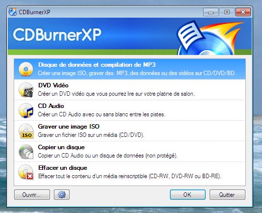

Tophe Publication: 5 mars 2014 Auteur Publication: 5 mars 2014 (modifié) prend freemake video convecteur ça met tes video au format pour DVD et cela te les graves directement..et il est simple en français..et tu trouveras facilement un tuto si besoin est http://www.clubic.com/telecharger-fiche341646-freemake-video-converter.html J'ai regardé, mais je ne peux pas les modifier en ".vod", ".ifo" ou ".bup". C'est ce que me demande mon logiciel de gravure pour créer un DVd lisible sur une "platine de salon". Ce qui est étrange, c'est que j'ai des DVD en ".mpg" ou ".avi" qui ont été gravés il y a quelques années mais maintenant ça ne fonctionne plus. Ce que tu veux c'est simplement graver,ce qu'on pourrait appeler des DivX sur un DVD. Quand tu demandes à CDburnerxp: http://cdburnerxp.se/help/fr/data/compiledata Tu as ces fenetres ? Lorsque l'on veut graver des Divx,ils ne faut surtout pas parler de video dans le logiciel de gravure. Je veux juste pouvoir lire mes fichiers sur un DVD de salon. Mon lecteur DVd n'est pas tout jeune non plus (environ 10 ans). Voici ce que j'ai quand j'ouvre CDBurnerXP : Avec l'option 1, ça ne marche pas (en ".avi" ou en ".mpg"). Avec l'option 2, c'est là qu'il me demande les types de fichiers que je n'ai pas (voir ci-dessus). ... et stocker sur une clé USB, dans ce cas précis, est-ce possible ? Il faut déjà une grosse clé USB, et autant acheter un disque dur externe. Le souci c'est que je peux les lire sur la TV du salon puisqu'elle est récente, mais les enfants ont une vieille TV avec une prise péritel et un lecteur DVD, voilà pourquoi je veux mettre ça sur DVD. Modifié 5 mars 2014 par Tophe

Tophe Publication: 5 mars 2014 Auteur Publication: 5 mars 2014 A mon avis tu es dans le cas décrit par Fabrice : il faut normalement graver en "disque de données, mais à condition que le lecteur de dvd reconnaisse le format de compression (divx dans toutes ses versions, xvid, etc). L'idée de Jackv semble pas mal, faut voir s'il n'y a pas trop de perte en qualité. C'est ce que j'avais fait (option 1 sur ma copie d'écran), mais mon lecteur DVD ne les reconnait pas.

TintinGV Publication: 6 mars 2014 Publication: 6 mars 2014 Il suffit que le 1er DVD soit avec un codec Divx et celui que tu veux faire ce jour soit avec un codec XVid et c'est une raison !!!!(Ou l'inverse....). Pas simple,ces formats videos.... J'ai regardé, mais je ne peux pas les modifier en ".vod", ".ifo" ou ".bup". C'est ce que me demande mon logiciel de gravure pour créer un DVd lisible sur une "platine de salon". Ce qui est étrange, c'est que j'ai des DVD en ".mpg" ou ".avi" qui ont été gravés il y a quelques années mais maintenant ça ne fonctionne plus. Je veux juste pouvoir lire mes fichiers sur un DVD de salon. Mon lecteur DVd n'est pas tout jeune non plus (environ 10 ans). Voici ce que j'ai quand j'ouvre CDBurnerXP : CDBurnerXP.JPG Avec l'option 1, ça ne marche pas (en ".avi" ou en ".mpg"). Avec l'option 2, c'est là qu'il me demande les types de fichiers que je n'ai pas (voir ci-dessus). Ce qui est sur,c'est que pour graver des fichiers AVI(Divx),c'est bien l'option 1 qu'il faut prendre. L'option 2 est pour graver des fichiers,déja au format DVD (.vob) Je pense que le probleme vient plutot de ta platine,ou de la vitesse de gravure qui est trop elevée,et donc le DVD n'est pas assez gravé profondemment ?
