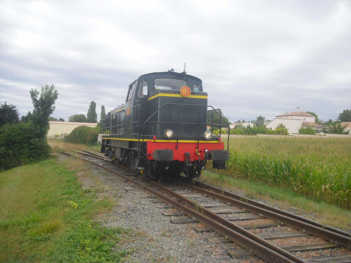

030T Progrès Publication: 14 mars 2014 Publication: 14 mars 2014 Zibouli, à l'exception du CFV, je n'ai jamais entendu de critiques à propos des 63000 : chez nous au Train des Mouettes, tout le monde est pleinement satisfait de la fiabilité du 64073, qui n'a pour l'instant connu comme avarie que sa pompe de relevage HS, aussitôt remplacée. A ce propos, où en est le vôtre, est-il toujours HS ? 2 vues complémentaires : http://www.google.fr/imgres?sa=X&biw=1366&bih=678&tbm=isch&tbnid=sWC1pTjRfcpA3M%3A&imgrefurl=http%3A%2F%2Fwww.trainsfrancais.com%2Fforum%2Fbb-63000-sur-le-train-des-mouettes-t39249.html&docid=bCU14prTE53RiM&imgurl=http%3A%2F%2Fimg32.imageshack.us%2Fimg32%2F889%2Fp1000761m.jpg&w=1024&h=768&ei=1nUjU4zgD4in0AW4rICgCw&zoom=1&iact=rc&dur=953&page=1&start=0&ndsp=18&ved=0CHsQrQMwDA http://www.google.fr/imgres?sa=X&biw=1366&bih=678&tbm=isch&tbnid=StH9MYYYd_hHAM%3A&imgrefurl=http%3A%2F%2Fwww.voies-ferrees-de-france.com%2Ft7204-R-tro-2013-Un-bon-cru-tout-de-m-me.htm&docid=JmT6ipIdB2ZIlM&imgurl=http%3A%2F%2Fimg.xooimage.com%2Ffiles95%2F4%2Fb%2F9%2F1-ao-t-2013-42ea659.jpg&w=900&h=600&ei=1nUjU4zgD4in0AW4rICgCw&zoom=1&iact=rc&dur=167&page=2&start=18&ndsp=24&ved=0CNIBEK0DMCc 1
Invité zibouli Publication: 14 mars 2014 Publication: 14 mars 2014 Zibouli, à l'exception du CFV, je n'ai jamais entendu de critiques à propos des 63000 (...) A ce propos, où en est le vôtre, est-il toujours HS ? J'ai eu la joie de le conduire à plusieurs reprises la saison dernière avec Fabr comme moniteur ! Il n'est donc pas HS et il a même assuré plusieurs sorties commerciales avec le train restaurant. Depuis la fin de la saison, il a été utilisé à l'occasion de trains de travaux. Il est vrai qu'il n'est pas au mieux de sa forme, mais il n'est pas HS comme certains se plaisent à l'affirmer. Vous l'utilisez souvent le 64073 ? et à quelles occasions ?

Invité jackv Publication: 17 mars 2014 Publication: 17 mars 2014 Zibouli, à l'exception du CFV, je n'ai jamais entendu de critiques à propos des 63000 : chez nous au Train des Mouettes, tout le monde est pleinement satisfait de la fiabilité du 64073, qui n'a pour l'instant connu comme avarie que sa pompe de relevage HS, aussitôt remplacée. il est beau comme un DE tout neuf
