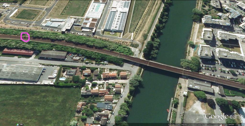

Luz² Publication: 15 mars 2014 Publication: 15 mars 2014 (modifié) Bonjour, depuis mi-décembre le signal 11.8 sur la GC bis voit rouge. Au minimum si il n'y a personne devant c'est 10 min dans la vue! Personne ne sait nous dire ce qu'il se passe. Un régul' à la radio il y a environ 10 jours: "Je ne sais pas quel est le problème mais à mon avis il y en a encore pour longtemps"... Se moque-t-on ouvertement de nous? Il est évident que si des voyageurs circulaient sur cette ligne le problème aurait duré quelques heures tout au plus. Nous en sommes à 3 mois de sémaphores (peut -être que le pb est résolu, je n'est pas roulé dessus depuis une semaine). Quelqu'un aurait-il des infos? Merci Modifié 15 mars 2014 par Roukmoute Titre édité

elpitch Publication: 16 mars 2014 Publication: 16 mars 2014 (modifié) Salut à tous! Après avoir fait remonter l'info à un responsable de mon UT, celui-ci venait de recevoir un mail de l'infralog concernant ce soucis. Il s'avère qu'il s'agit d'un problème de phénomène parasite électrique perturbant la signalisation de la voie 2bis GC engendré par, à priori, le passage inférieur de la ligne RER A (gare RATP de Bry-sur-Marne). Des ingénieurs du pôle ingénierie planchent sur le problème mais ne parviennent toujours pas à le résoudre. Affaire à suivre en espérant qu'ils trouvent la solution rapidement car c'est vrai que ça devient lassant voir même dangereux. ( délit d'habitude + relâchement de la vigilence en marche à vue = un jour le canton sera peut-être vraiment occupé par une circulation et donc, risque de rattrapage) Bonne journée. Vincent. Modifié 16 mars 2014 par elpitch 4

el'condor Publication: 16 mars 2014 Publication: 16 mars 2014 Pour ma part, lors d'un appel au régul suite à la rencontre du-dit sémaphore, il serait présenté car il y aurait des problèmes d'affaissement dans le canton qui suit. Il serait là afin de faire ralentir les trains sur la zone posant problème.

Carmillon Publication: 16 mars 2014 Publication: 16 mars 2014 J'ai l'impression que la présence de ce sémaphore juste avant le pont sur la Marne n'est pas un fameux hasard. Je penche plutôt au passage forcé au sémaphore via commutateur de blocage afin de passer le pont à basse vitesse et pas s'emmerder à mobiliser une brigade de l'infra pour poser une LTV. Comme dit plus haut, la GC est la dernière des lignes prioritaires... 2
ADC01 Publication: 16 mars 2014 Publication: 16 mars 2014 Le 16/03/2014 à 15:48, Carmillon a dit : J'ai l'impression que la présence de ce sémaphore juste avant le pont sur la Marne n'est pas un fameux hasard. Je penche plutôt au passage forcé au sémaphore via commutateur de blocage afin de passer le pont à basse vitesse et pas s'emmerder à mobiliser une brigade de l'infra pour poser une LTV. Comme dit plus haut, la GC est la dernière des lignes prioritaires... Il me semble bien que l'usage d'un sémaphore est réglementé, surtout pour la durée, pour un usage de limitation de vitesse, quoique que le sémaphore impose non pas une limitation de vitesse mais la Marche à Vue, nuance. 1
el'condor Publication: 16 mars 2014 Publication: 16 mars 2014 Le 16/03/2014 à 13:44, ADC01 a dit : Il faudrait savoir, ce n'est pas tout à fait le même son de cloche, e pencherai plutôt pour la 1ère explication, car pour les affaissement de terrains, il est fait, il est vrai, usage du sémaphore de BAL dans l'urgence et ensuite si la situation perdure, une LTV est mise en place, il n'est pas fait usage du sémaphore ad vitam et aeternam. Je ne relate que ce que l'on m'a dit à la RST. Mais il est vrai que cela commence à devenir long et qu'il est étrange qu'une LTV n'est pas mise en place.
ADC01 Publication: 16 mars 2014 Publication: 16 mars 2014 (modifié) Le 16/03/2014 à 15:48, Carmillon a dit : J'ai l'impression que la présence de ce sémaphore juste avant le pont sur la Marne n'est pas un fameux hasard. Je penche plutôt au passage forcé au sémaphore via commutateur de blocage afin de passer le pont à basse vitesse et pas s'emmerder à mobiliser une brigade de l'infra pour poser une LTV. Comme dit plus haut, la GC est la dernière des lignes prioritaires... J'ai connu le cas sur le pont sur l'Adour, je vais parler du vieux pont évidement, j'ai connu l'époque )* on passait avec un 70 zoné et pancarte de reprise, puis à partir du moment où le pont a commencé à donner des signes de faiblesse, il fût mis en place une LTV 40 pendant plusieurs mois, et un beau jour, fut mise en place une LPV au lieu de la LTV et cei pendant de longues annés le temps que le nouveau pont soit construit, maintenant passage à 60 sur le pont neuf, avec pancarte Z et R, tout ça pour dire qu'il ne fut jamais question de sémaphore de BAL et pourtant avec toutes les alertes que les capteurs installés sur le pont qu'il y a eu, la vitesse n'a jamais baissée de 40 à 30, de plus le croisement des trains étaient interdit sur cet ouvrage d'art, alors la théorie du pont sur la Marne, je n'y crois pas de trop. Modifié 16 mars 2014 par ADC01 1
Invité jackv Publication: 16 mars 2014 Publication: 16 mars 2014 c'est normal qu'il soit au rouge sur la marne c'est le centenaire de 14 "on ne passe pas sur la marne"
Roukmoute Publication: 16 mars 2014 Publication: 16 mars 2014 (modifié) Le 16/03/2014 à 15:48, Carmillon a dit : Je penche plutôt au passage forcé au sémaphore via commutateur de blocage afin de passer le pont à basse vitesse et pas s'emmerder à mobiliser une brigade de l'infra pour poser une LTV. C'est dans les 2 sens le sémaphore ? Parce que dans le cas contraire, il faudrait arrêter de se pignoler*... * Bon j'admets que ce serait probablement la mort du Web des Cheminots. ^^ Modifié 16 mars 2014 par Roukmoute 2
ADC01 Publication: 16 mars 2014 Publication: 16 mars 2014 Le 16/03/2014 à 19:25, Roukmoute a dit : C'est dans les 2 sens le sémaphore ? Parce que dans le cas contraire, il faudrait arrêter de se pignoler*... * Bon j'admets que ce serait probablement la mort du Web des Cheminots. ^^ C'est tellement évident que je n'avais pas penser à cet aspect. 1
TintinGV Publication: 16 mars 2014 Publication: 16 mars 2014 Tout depend si il y a un pont par voie !!!!!!!!
Fred Publication: 16 mars 2014 Publication: 16 mars 2014 Le 16/03/2014 à 19:25, Roukmoute a dit : C'est dans les 2 sens le sémaphore ? Parce que dans le cas contraire, il faudrait arrêter de se pignoler*... * Bon j'admets que ce serait probablement la mort du Web des Cheminots. ^^ salut Non non dans un seul....
