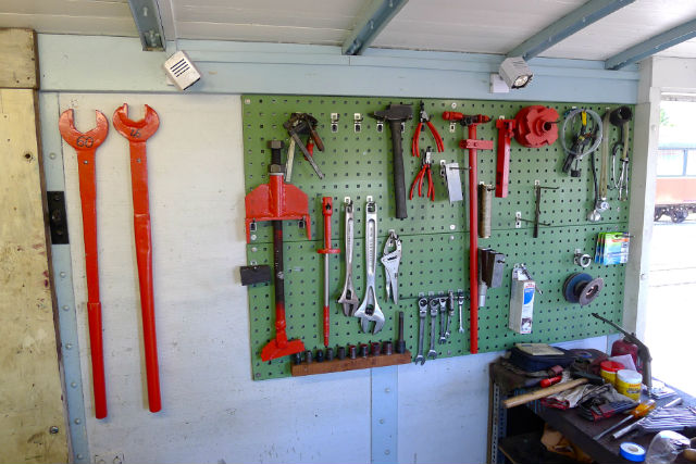

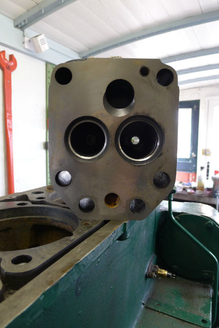

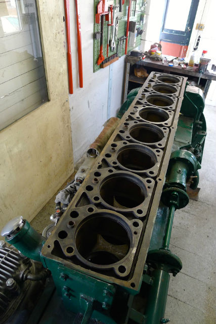

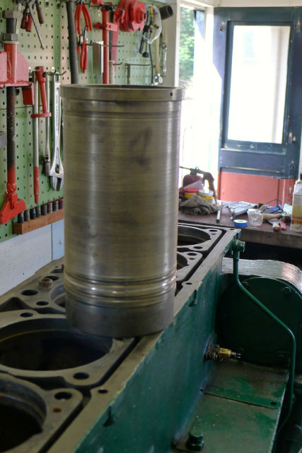

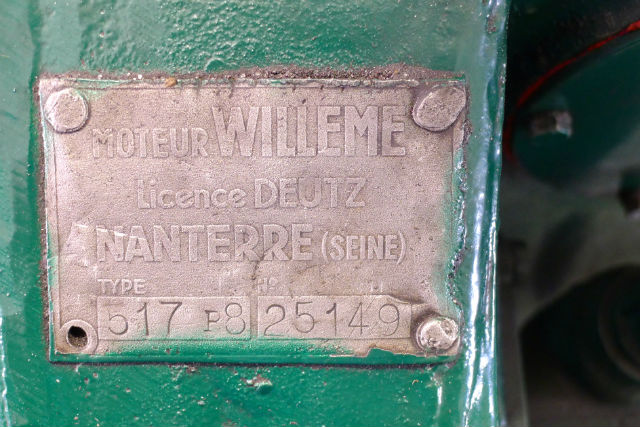

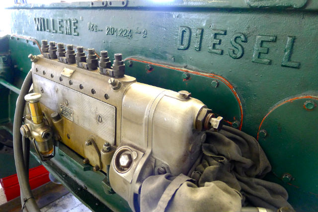

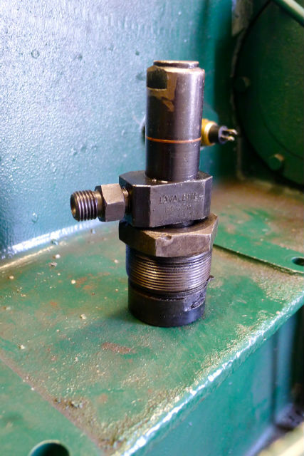

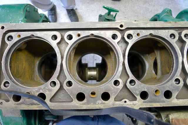

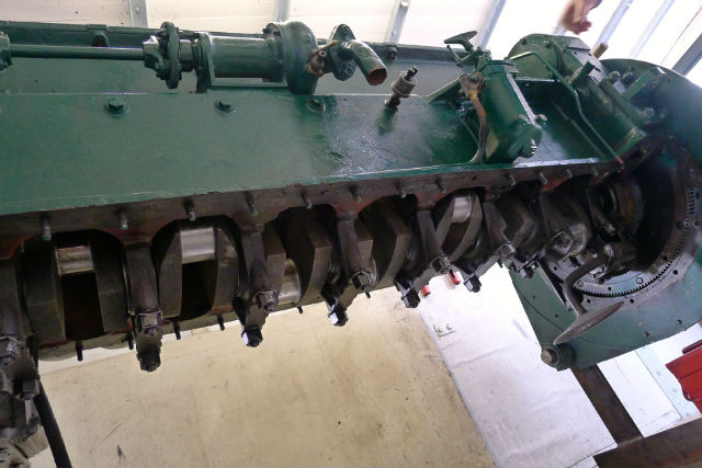

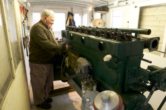

130hsp Publication: 18 mars 2014 Publication: 18 mars 2014 (modifié) Ces bon vieux moteurs ont besoin d'une grande révision, c'est ce que fait un bénévole du chemin de fer de la Baie de Somme dans un atelier assez particulier. voici l'atelier moteur Chut dite 33 un peu plus tard vu du dessous , 1,10m sépare la crépine des culbuteurs on comprends aisément pourquoi il faut graisser à la burette avant de lancer le moteur l'intérieur nettoyé de la rouille sera recouvert d'une peinture spéciale Une culasse rectifiée ainsi que le siège des soupapes Les 8 culasses du moteur Le cylindre N°1 une modification à été faite par une troisième gorge afin de placer un joint torique pour améliorer l'étanchéité le couple bielle Cylindre un injecteur [url=http://www.photorapide.com/index.php?photoName=18o3fd.jpg&photoId=347004][/u La pompe à injection La plaque du moteur Les outils rouge sont fait maison pour ce moteur sur le panneau à gauche l'outils pour déchemiser, sous le spot vérifier et aléser l'emplacement des chemises. A tout hasard si vous en connaissez à vendre ou des pièces contact par MP Modifié 18 mars 2014 par 130hsp 6

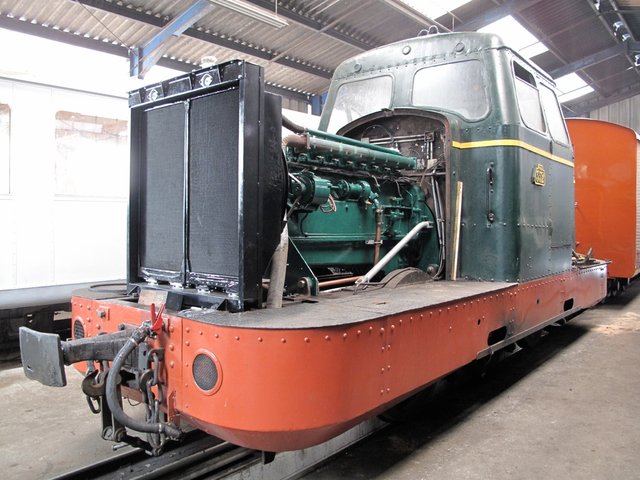

130hsp Publication: 19 mars 2014 Auteur Publication: 19 mars 2014 Le locotracteur lors du démontage du moteur Willème pour sa grande révision

mikado43 Publication: 21 mars 2014 Publication: 21 mars 2014 moi ce qui m'impressionne c'est la longueur de bielles, c'est du" très" longue course on doit mesurer le couple en " mètre-tonne " !

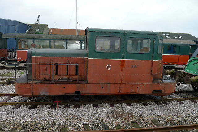

130hsp Publication: 21 mars 2014 Auteur Publication: 21 mars 2014 (modifié) Le 301 mis en service en 1948 VFIL du Pas de Calais puis RDTA( Ardennes) ,CFTA Se Somme et CFBS pour finir. Ce locotracteur est actuellement garé en attente de restauration. Il est usé jusqu'à la corde moteur, boite,et à rebandager, bref du taf et des sous. Le moteur est là aussi un Willème J'ai d'autre photos si cela intéresse . Modifié 21 mars 2014 par 130hsp 2
