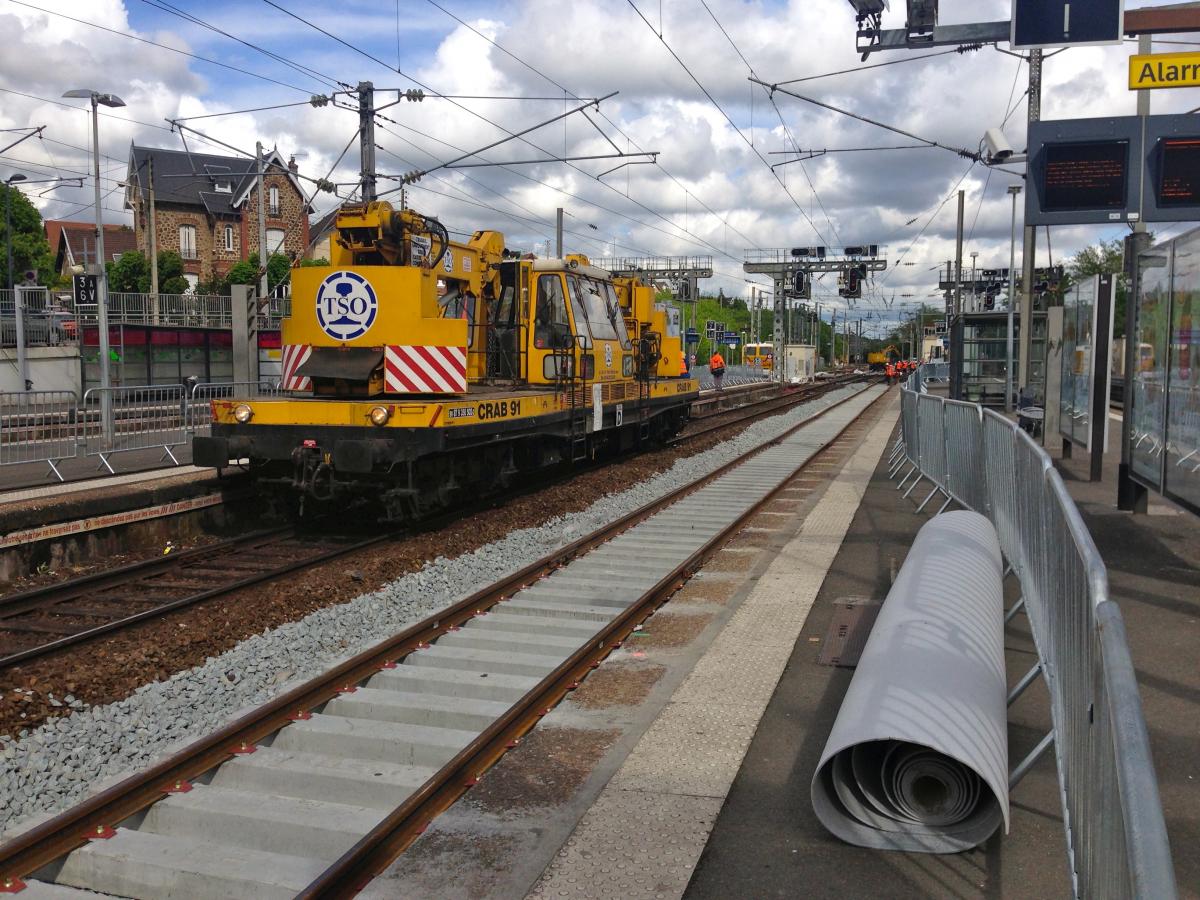

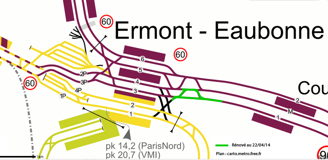

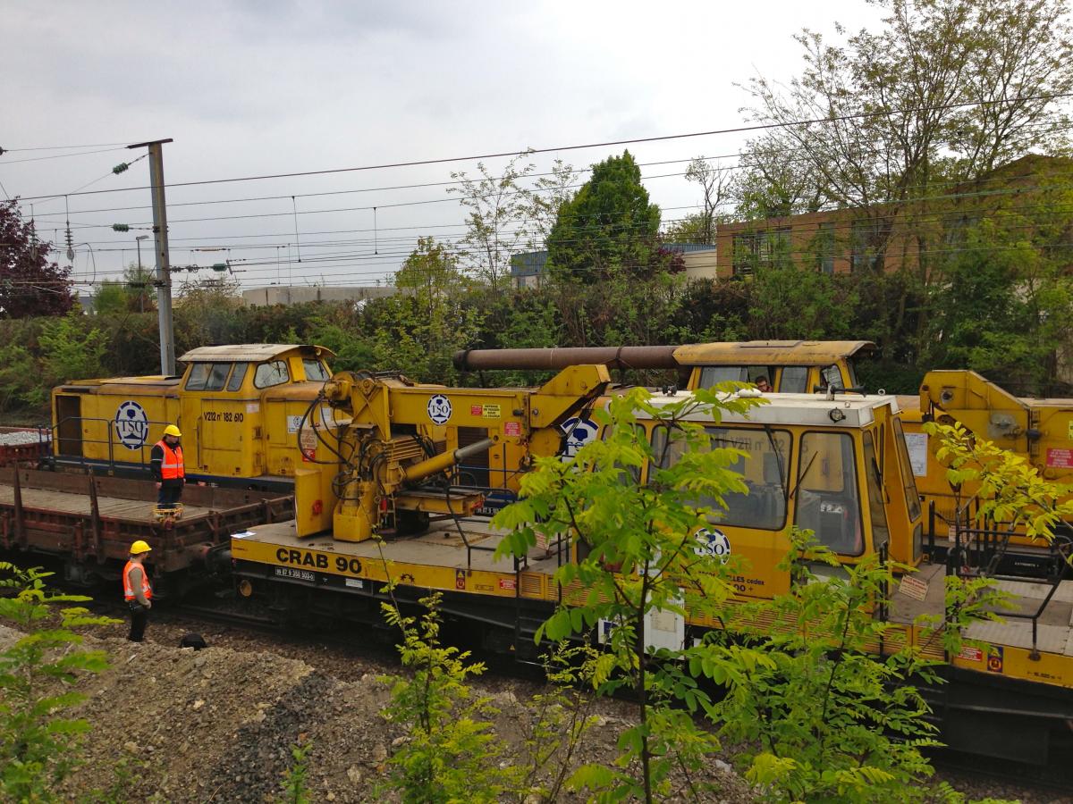

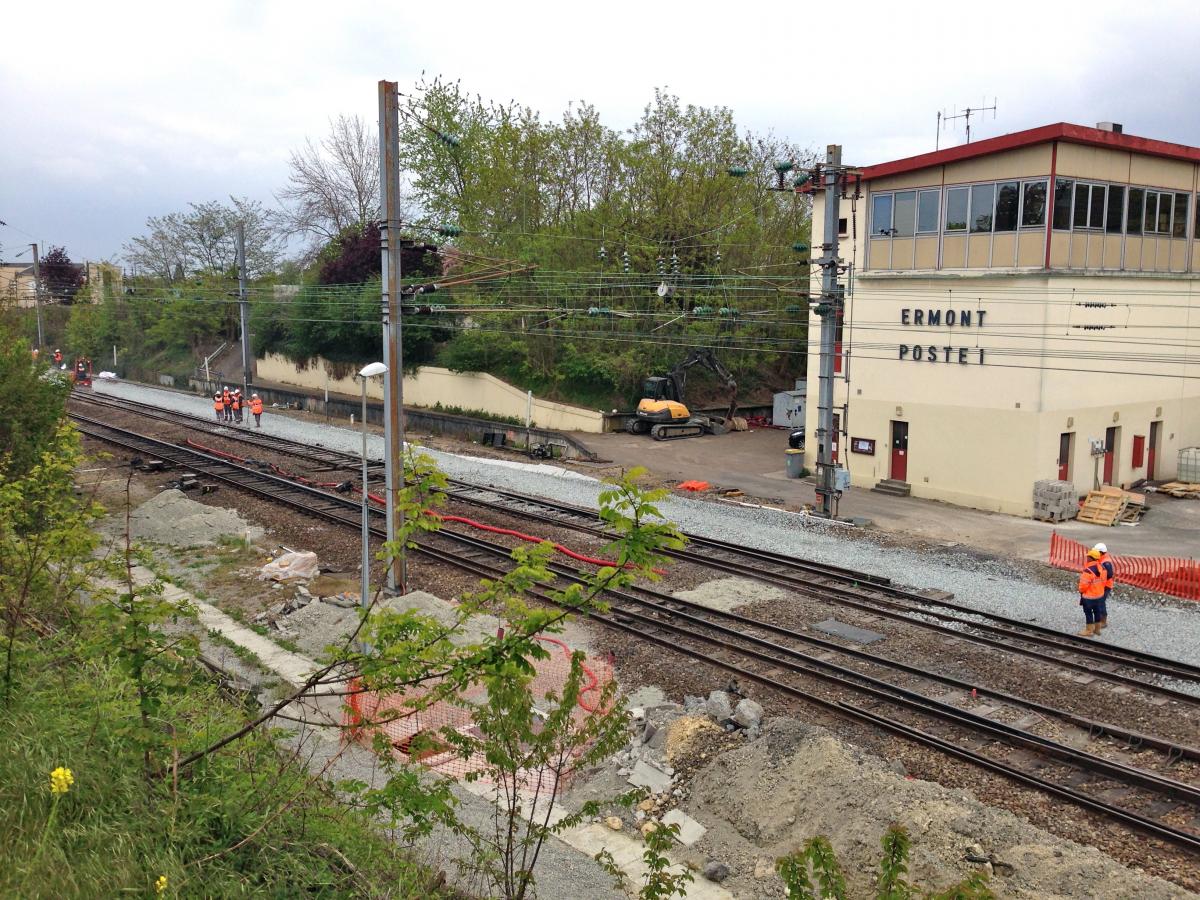

Alexis60 Publication: 21 avril 2014 Publication: 21 avril 2014 (modifié) L'un des plus gros chantiers de RAV de l'année a débuté ce week-end. 19 appareils de voie, ainsi que les voies encadrantes (dont les voies à quai 3, 4 et 6) seront renouvelés dans la zone d'Ermont, puis 4 autres à St-Leu la Forêt. Ces travaux imposent d'interrompre la circulation entre Ermont et Epinay-Villetaneuse tous les week-end et jours fériés jusqu'à fin mai puis les 19/20 juillet et 2/3 août, et entre Ermont et Valmondois tous les week-end du 31 mai au 13 juillet (sauf 21/22 juin), puis les 30/31 août. 5 appareils de voie ont été remplacé au Sud d'Ermont-Eaubonne ces trois derniers jours (sauf erreur de ma part) : Avant : Après : Modifié 21 avril 2014 par Alexis60 1

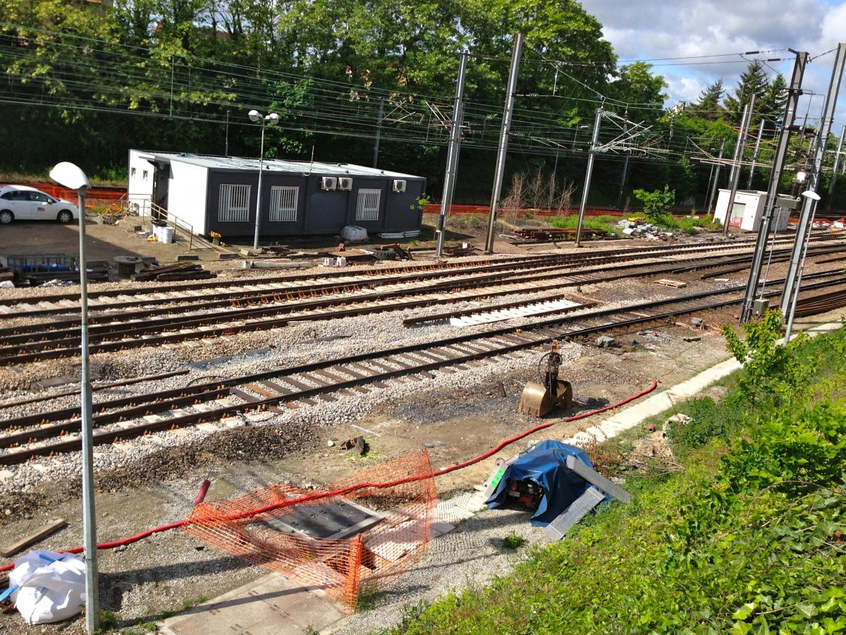

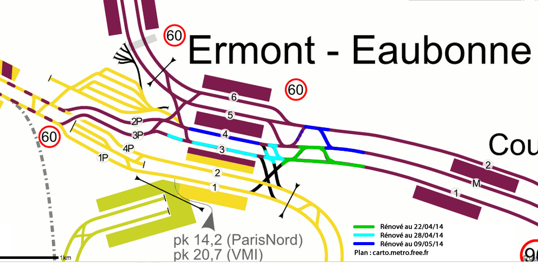

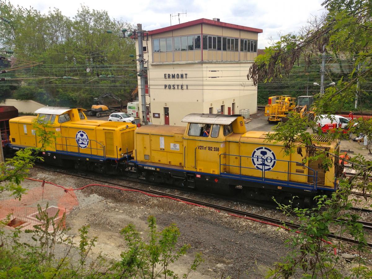

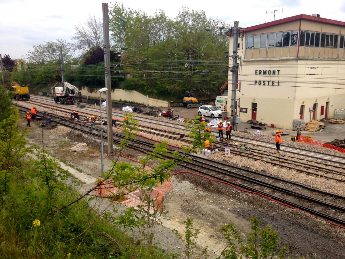

Alexis60 Publication: 9 mai 2014 Auteur Publication: 9 mai 2014 (modifié) Le chantier avance bien : Tous les ADV neufs posés jusqu'à présent sont sur plancher béton, mais la TO permettant de traverser la voie 1E pour rejoindre la VMI (RER C) est sur plancher bois. La voie 3 a été renouvelée le 26/27 avril en même temps que le remplacement de 2 branchements simples et de a TO. La voie 4, qui est encore en piteux état sur la photo a été traitée hier, en une journée seulement. Les rails éclissés (qui étonnamment sont neufs) seront ensuite remplacés par du LRS. Photo intéressante (enfin je trouve) puisque l'on voit que si la partie "aiguillage" de l'ADV (en bas à gauche) a été remplacée, la partie croisement est provisoirement substituée par un panneau de voie. La suite ce week-end ! Modifié 9 mai 2014 par Alexis60 3
