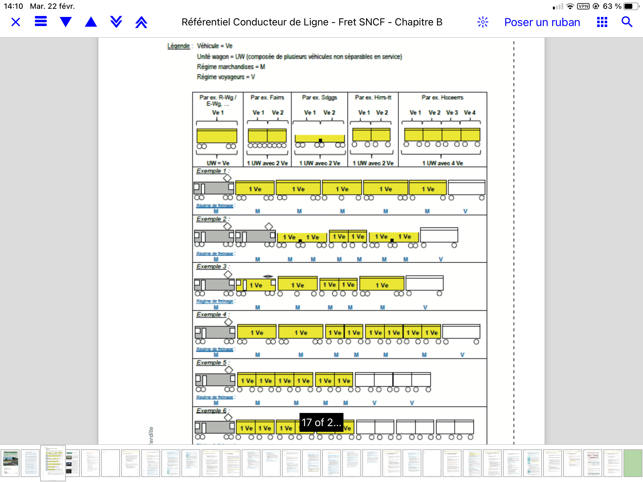

fby Publication: 22 février 2022 Publication: 22 février 2022 Il y a 3 heures, CGO a dit : Tout à fait ! On peut rajouter que la majorité des wagons du train en freinage voyageur vont rapidement freiner, alors que les 5 premiers véhicules dont la loc vont mettre plusieurs secondes , donc réactions... Justement non , c’est vendue pour éviter les réactions de compression et les enchevêtrements de tampons (encore une fois …… ) Tiens par la même occasion consultes le tableau , ou quand je dis que c’est pas simplement comme tu le disais mettre le régime sur M les cinq premiers wagons en cas de rebroussement et réfléchi aussi aux « cinq derniers .
CGO Publication: 22 février 2022 Publication: 22 février 2022 (modifié) Tu as quand même une partie du train qui freine en 6s et une autre en 24 secondes ! Je ne doutes pas que c'est pour de bonnes raisons, mais question conduite on est pas dans le cas de figure du Corail avec FEP où tu as l'impression que loco et train sont un seul véhicule... Modifié 22 février 2022 par CGO
fby Publication: 22 février 2022 Publication: 22 février 2022 il y a 18 minutes, CGO a dit : Tu as quand même une partie du train qui freine en 6s et une autre en 24 secondes ! Je ne doutes pas que c'est pour de bonnes raisons, mais question conduite on est pas dans le cas de figure du Corail avec FEP où tu as l'impression que loco et train sont un seul véhicule... Freinage en 6s et 24 s , non mais Allo quoi ? Continue c’est pas demain que tu feras changer d’avis ! 1
fabrice Publication: 22 février 2022 Publication: 22 février 2022 il y a 24 minutes, CGO a dit : Tu as quand même une partie du train qui freine en 6s et une autre en 24 secondes ! Je ne doutes pas que c'est pour de bonnes raisons, mais question conduite on est pas dans le cas de figure du Corail avec FEP où tu as l'impression que loco et train sont un seul véhicule... Freinage maxi en 6 ou 24 secondes ( et heureusement sinon en fret on en boufferait du carré), sans compter la loc qui va freiner immédiatement en électrique
CGO Publication: 22 février 2022 Publication: 22 février 2022 (modifié) Il y a 5 heures, fabrice a dit : Freinage maxi en 6 ou 24 secondes ( et heureusement sinon en fret on en boufferait du carré), sans compter la loc qui va freiner immédiatement en électrique Sur M, Freinage maxi en 24 secondes, ok, mais reconnait que pendant les 10 premières secondes, l'impression c'est pas de freinage du tout, même si ça freine déjà (faiblement) Modifié 22 février 2022 par CGO
