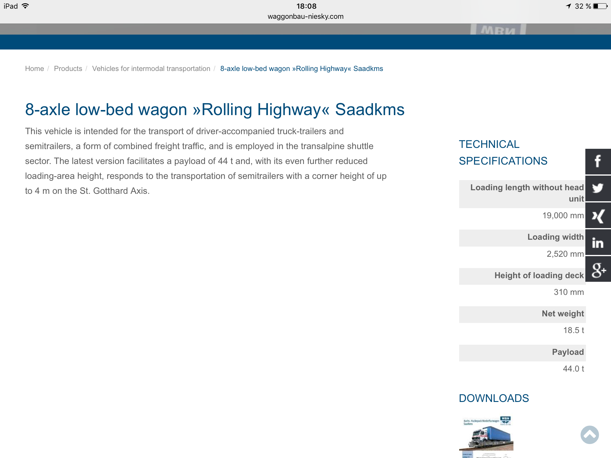

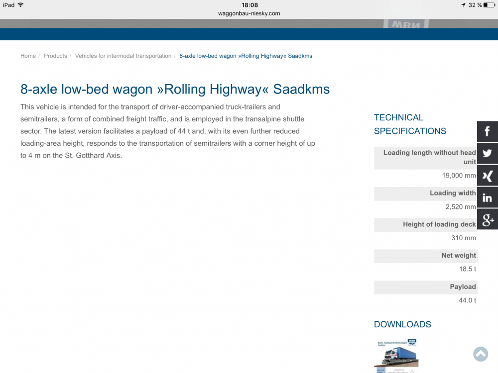

Wessstcoast G'z Publication: 31 décembre 2017 Publication: 31 décembre 2017 Il y a 6 heures, TER200 a dit : La différence de hauteur entre le plancher du RoLa à roulettes et du Modalohr est d'une vingtaine de centimètres. Ce n'est plus du tout les mêmes travaux à faire ! Mais bien sûr, il devient habituel ici d'accuser les uns et les autres plutôt que réfléchir à une simple question de géométrie. 31.6 pour le saadkms Hupac et 22.5 pour modhalor....la question n'est pas tant modalhor ou wagon à petites roues mais d'avoir voulu le ferroutage partout au détriment de la mise au gabarit pour pouvoir accepter le transport par wagon poche classique...l'un comme l'autre c'est deux systèmes sont très onéreux leur modèle économique étant dépassé une fois les alpes franchit, c'est bien pour ça que la Rola n'as jamais dépassé Fribourg en Allemagne ou Regensburg pour celle rejoignant le brenner, ainsi que d'anciennes liaison Dresde/Tchéquie ( en terrain plus plat) qui n'auront tenue que quelques années avant de disparaître.... Il y a 3 heures, TER200 a dit : "Yaka mettre au gabarit" c'est pas comme si on partait d'un réseau 30cm plus bas que les allemands Et oui "Yaka " je le sais ...mais les Suisses par exemples ils ont fait quoi eux...??? Pourtant ce n'est pas quelques tunnel qu'ils ont eu à "raboter" mais des centaines !!! Et aujourd'hui c'est eux qui ont réussi à mettre 70% du Fret en transit sur le rail...pas nous!!! Et aujourd'hui encore il y a de quoi bondir...le sillon alpin parl'exemple entièrement rénové il y a peu et électrifié pour entre autre développer le Fret et lui éviter le transit par Lyon : on a bien dégagé le gabarit pour la caténaire mais pas pour le passage des remorques et grands conteuneurs----> continuons dans le "yaka jamais faire comme les autres" mais alors arrêtons de rêver un jour de report modal en France 1 1

TER200 Publication: 31 décembre 2017 Publication: 31 décembre 2017 à l’instant, TintinGV a dit : As tu lu le lien vers le Roos-Rail ? Oui, d'ailleurs il contredit Westcoast avec un plancher à 414mm pour le wagon à roulettes Greenbrier. 1
Wessstcoast G'z Publication: 31 décembre 2017 Publication: 31 décembre 2017 Il y a 6 heures, TER200 a dit : Leur gabarit à l'origine est beaucoup plus haut que le notre ! Il n'empêche qu'ils ont quand même du faire les travaux nécessaires pour dégager les hauteur d'angle nécessaire...de toute façon pour relancer le Fret en France c'est la seule solution avec la relance du wagon isolé...c'est pas moi qui l'aie inventé c'est les chargeurs et encore notre PDG qui le disent Il y a 6 heures, TER200 a dit : Oui, d'ailleurs il contredit Westcoast avec un plancher à 414mm pour le wagon à roulettes Greenbrier. Je viens de vérifier...après il peut y avoir des différences entre différents type de wagons mais pour le traditionnel véhicule Hupac ou Ökombi c'est bien 310mm
