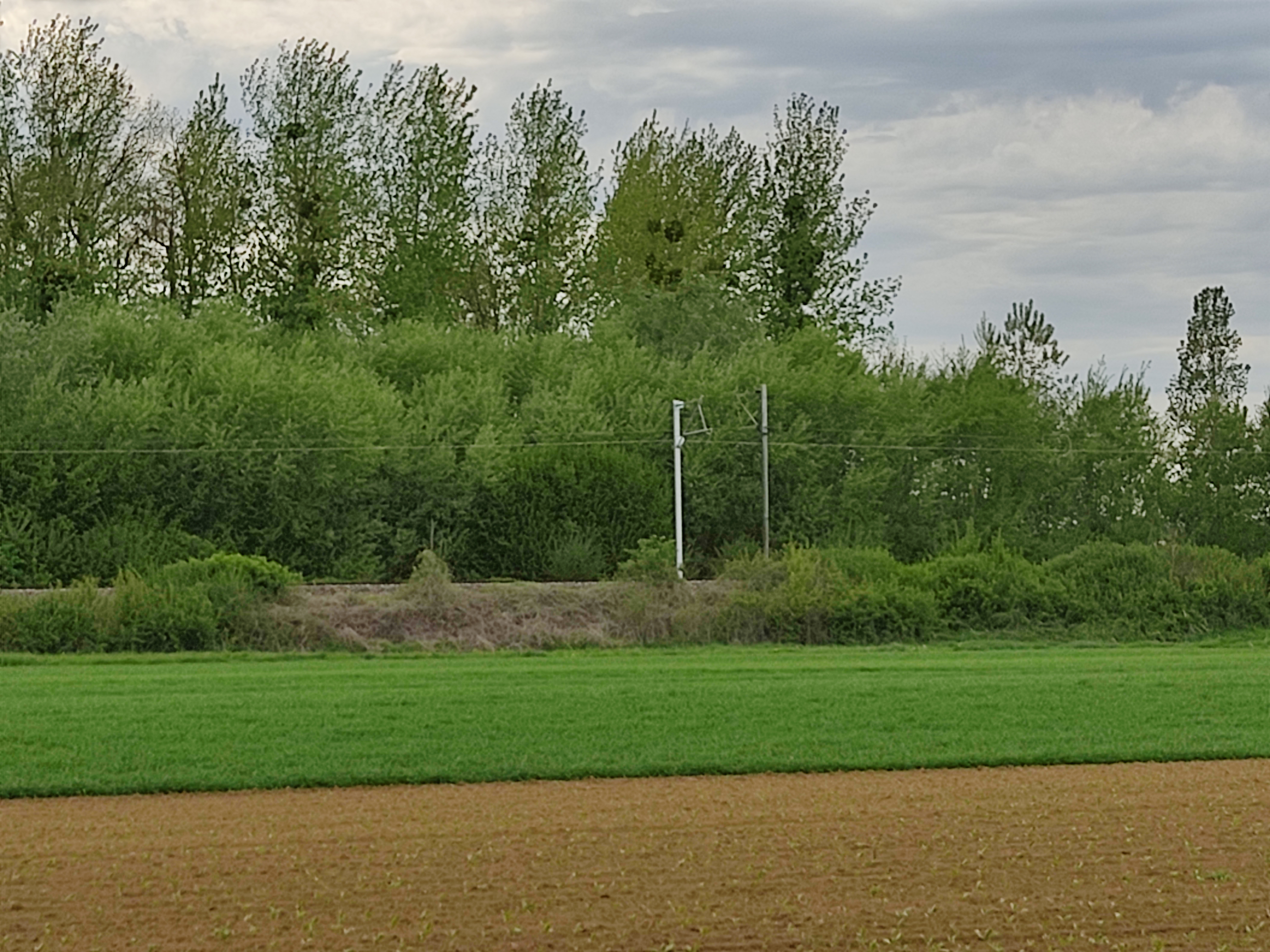

Ethan Publication: 8 mai 2014 Publication: 8 mai 2014 Sur la photo on croirait que ce n'est pas flagrant mais vu en vrai, on voit la différence. Ca pourrait poser problème à l'avenir ?
TintinGV Publication: 8 mai 2014 Publication: 8 mai 2014 Si c'est bien flagrant sur ta photo. Il faudrait voir si il y a un impact sur le bas du poteau ou si c'est le sol qui a bougé ??? C'est sur quelle ligne ??
Ethan Publication: 8 mai 2014 Auteur Publication: 8 mai 2014 L1 Paris Starsbourg J'ai été voir et il n'y a pas de chemin de l'autre coté.
Gom Publication: 8 mai 2014 Publication: 8 mai 2014 Bof... C'est dans les tolérances. Tu signales un support caténaire pas droit, on te répond qu'on envoie une équipe, 3 ans plus tard il est toujours aussi "penché". Tu signales des "inconforts de la voie", soit on te répond que "c'est connu, on passe vérifier plus souvent, merci d'arrêter avec vos signalements", soit on te répond que le signalement n'est pas assez précis (inconfort de la voie entre telle gare et telle gare, sur toute la zone du parcours, ce n'est pas suffisant, il leur faut des pk...). Bref, je préférais presque l'époque où on n'avait pas de réponse aux BS.
ADC01 Publication: 8 mai 2014 Publication: 8 mai 2014 Si le support est plié dans l'axe de la voie, je ne vois pas le problème, il ne risque pas de se plier davantage tout seul.
Ethan Publication: 8 mai 2014 Auteur Publication: 8 mai 2014 (modifié) Il est plié coté arbre. Modifié 8 mai 2014 par Ethan
Tophe Publication: 8 mai 2014 Publication: 8 mai 2014 Bof... C'est dans les tolérances. Tu signales un support caténaire pas droit, on te répond qu'on envoie une équipe, 3 ans plus tard il est toujours aussi "penché". Tu signales des "inconforts de la voie", soit on te répond que "c'est connu, on passe vérifier plus souvent, merci d'arrêter avec vos signalements", soit on te répond que le signalement n'est pas assez précis (inconfort de la voie entre telle gare et telle gare, sur toute la zone du parcours, ce n'est pas suffisant, il leur faut des pk...). Bref, je préférais presque l'époque où on n'avait pas de réponse aux BS. C'est malheureux, mais pour faire avancer les choses, il faut déployer les grands moyens.....et encore !!!
aldo500 Publication: 8 mai 2014 Publication: 8 mai 2014 Ce n'est pas joli mais ça n'a pas forcément grande importance. 1
Invité Fabr Publication: 8 mai 2014 Publication: 8 mai 2014 Disons qu'il existe quand même des cotes limites dans le positionnement du fil de contact par rapport à la voie.... Fabrice
Nipou Publication: 9 mai 2014 Publication: 9 mai 2014 Je me souviens avoir discuter avec des gens d'infra et caténaires qui me disaient que tout ça risque d'être LE gros problème des années à venir : entre les supports qui bougent à cause du sol instable et ceux qui tiennent par la rouille, il y a de plus en plus de chantiers de ce type. Et ça coûte un bras de refaire ça c'est rarement qu'un seul support mais une zone entière. Aussi ils attendent au maxi, et du moment que ça n’engage pas le gabarit, ils laissent comme ça et surveillent car de toute façon les budgets sont à peine suffisant pour réparer quand il y en a réellement besoin immédiat.
Ethan Publication: 9 mai 2014 Auteur Publication: 9 mai 2014 Interessant. Le sol est très marécageux la majeur partie de l'année dans ce coin (1 mètre d'eau au dessus des champs, crue de la Marne), et l'été fait de grandes crevasses et un sol très sec, ça doit aggraver je pense.

Ethan Publication: 9 mai 2021 Auteur Publication: 9 mai 2021 Déterrage, mais 7 ans plus tard : poteau tout neuf ! Ravi qu'ils aient pas attendu la casse. Bien à vous. 3
