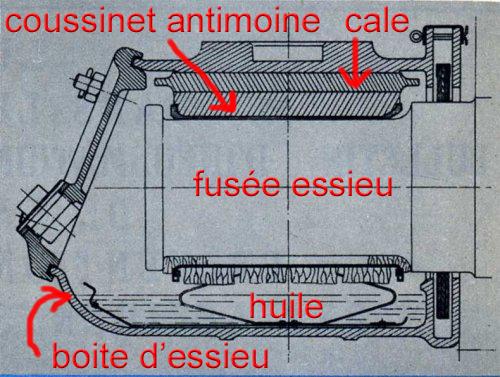

VSG Publication: 14 mai 2014 Publication: 14 mai 2014 (modifié) La diminution du nombre d'incidents liés aux boites chaudes a été parallèle à celle du nombre de boites à coussinets. J’ai connu l’époque pas si lointaine où il y avait encore beaucoup de wagons à boites d’essieu à coussinet. Ces boites n’avaient pas de roulements, mais un coussinet en bronze qui portait directement sur la fusée d’essieu et le tout baignant de l’huile. Maintenant le coussinet est remplacé par des rouleaux. À l’époque des petites gares, les chefs de sécurité avaient obligation de surveiller la circulation des trains au défilé pour déceler entre autres, les boites chaudes. La boite chaude se repérait immédiatement par de la fumée, éventuellement des flammes et une odeur d’huile brulée. Car la boite chaude, pour les boites à coussinet, avait pour origine, un manque d’huile ou alors un choc lors d’une manœuvre qui provoquait le décalage du coussinet sur la fusée et alors la fusée se mettait à chauffer et enflammait le restant d’huile, et si le train n’était arrêté avant, le chauffage portait la fusée au rouge et sa rupture. Maintenant, il y a les détecteurs de boite chaude (DBC). Pour les boites à rouleaux, je ne connais pas toutes les causes de chauffage, mais le plus fréquent est le grippage d’un ou plusieurs rouleaux. La rupture d’une fusée provoque souvent un beau déraillement. Le déraillement vient de ce que l’essieu n’est plus guidé à cause de la cassure de la fusée. Un conducteur qui est arrêté pour une boite chaude (avant rupture) peut continuer en marche prudente jusqu’à la première gare ou demander le secours suivant l'état de la boite. Pendant l’Occupation, les cheminots « s’amusaient » à mettre du sable dans les boites d’essieu à coussinet des wagons du trafic allemand ; il suffisait d’ouvrir le volet qui servait au complément d’huile. http://rixke.tassignon.be/spip.php?article1113 Modifié 14 mai 2014 par VSG 3

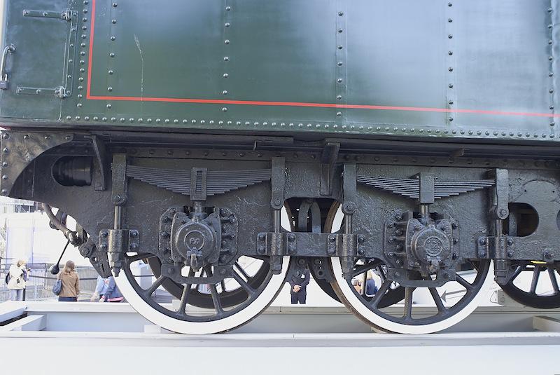

Nicolas1987 Publication: 4 juin 2014 Publication: 4 juin 2014 Vu que l'on parle du phénomène de DBC, cela existe encore les boîtes d'essieu par capillarité ?
Christophe Publication: 4 juin 2014 Publication: 4 juin 2014 Vu que l'on parle du phénomène de DBC, cela existe encore les boîtes d'essieu par capillarité ? Des boites d'essieux à coussinets donc --> oui (je te laisse chercher le type d'EM ainsi équipé).
Montrouge Boy Publication: 4 juin 2014 Publication: 4 juin 2014 Juste un indice, ce type d'EM fume... 1
BUDD Publication: 4 juin 2014 Publication: 4 juin 2014 Et il n'est équipé que d'une seule cabine (petite précision, la fumée n'est pas issue de la combustion de charbon).
ADC01 Publication: 5 juin 2014 Publication: 5 juin 2014 Ah bon,c'est pour ça que lorsque je faisais les niveaux que j'avais du mal à mettre les briqettes dans la soute. 2
