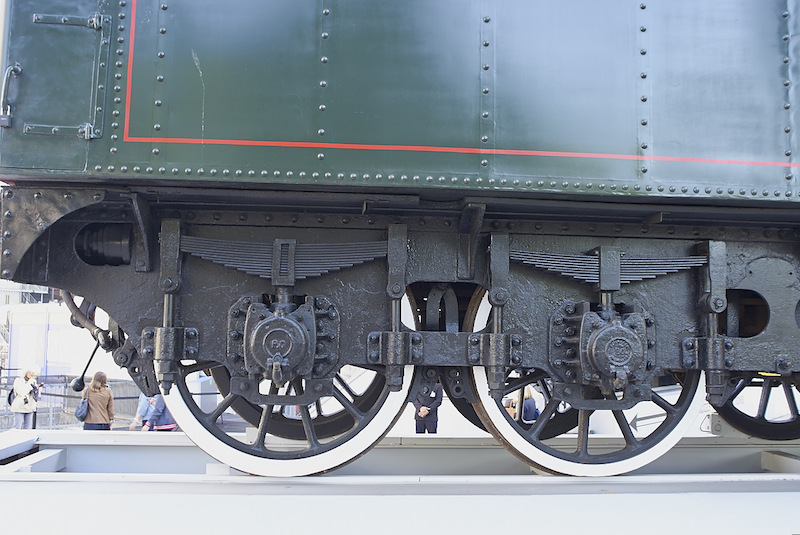

VSG Publication: 6 juin 2014 Publication: 6 juin 2014 (modifié) Vu que l'on parle du phénomène de DBC, cela existe encore les boîtes d'essieu par capillarité ? Sur le parvis de l'Institut du monde arabe à Paris, il y a toujours la 230G353 avec son tender et ses belles boites à coussinets, très rétro. Modifié 6 juin 2014 par VSG

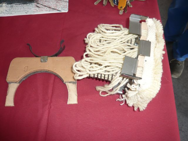

130hsp Publication: 17 mai 2015 Publication: 17 mai 2015 Pour illustrer le message de VSG voici un tampon graisseur neuf et une des deux flasques en cuir . C'est pas donné donné , c'est toujours la même entreprise qui fabrique ses tampons qui se trouvent entre autre dans les boites des voitures "Manage" du CFBS. Les anciens étaient plus que usé , certains avaient même été réparé avec le système "D" , des brins de laine sur du tissu de serpillère époque SE ou CFTA. 2

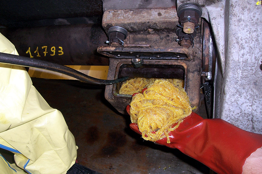

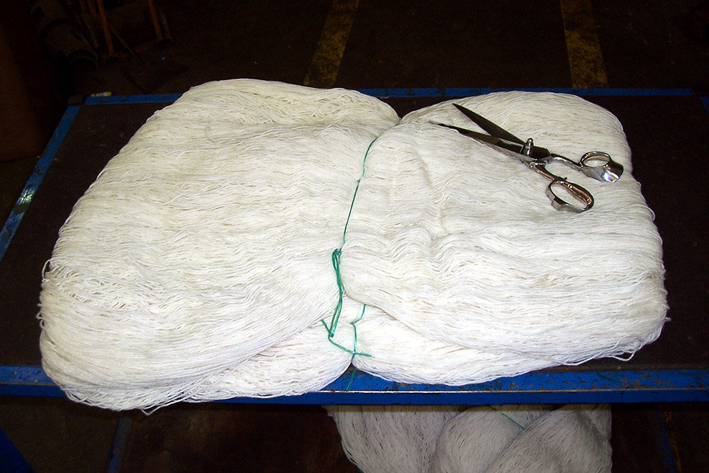

CC 72041 Publication: 17 mai 2015 Publication: 17 mai 2015 (modifié) Quand on connait la gueule que ça a quand c'est usé, je dirais que c'est beau ce qu'on voit sur cette photo. Pour digresser un peu, mais pas trop, cela me rappelle la laine que l'on mettait dans les paliers moteur du matériel Sprague-Thomson à la RATP : Christophe Modifié 17 mai 2015 par CC 72041 2

130hsp Publication: 17 juin 2015 Publication: 17 juin 2015 (modifié) C'est l'entreprise DEPRECQ qui fabrique les tampons en France et il y a aussi ça en Grande -Bretagne si cela peut servir . http://www.armstrongoilers.co.uk/gallery/ Modifié 17 juin 2015 par 130hsp 2
