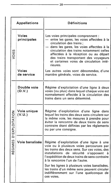

VSG Publication: 22 mai 2014 Publication: 22 mai 2014 Dans (l’ex) règlement RGS S0, annexe vocabulaire, voilà ce qui est dit sur le régime d’exploitation. Dans un autre règlement, on dit régime de circulation pour une circulation à contre-voie.

Nipou Publication: 23 mai 2014 Publication: 23 mai 2014 Ne mélangeons pas tout. Je répète, le régime d'exploitation on connait, le mode de cantonnement aussi. Non la question initiale c'est le "mode d'exploitation" et ce que je comprends d'après ce que je vois (message de rzm), c'est que ça ne veut pas dire grand chose tant c'est peu précis. 1
