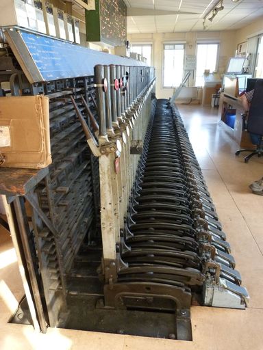

km315 Publication: 29 mai 2014 Publication: 29 mai 2014 (modifié) Sur un "mécanique 45" l'aubinage du signal, et donc l'obligation d'un mouvement de levier pour re-ouvrir le dit signal , c'est comme une destruction d’itinéraire finalement, et si tu avais désactivé le bouton d'aubinage, la tu restes en "tracé permanent" Modifié 29 mai 2014 par km315
Invité JLChauvin Publication: 29 mai 2014 Publication: 29 mai 2014 (modifié) Mais euh.... ça vaut que en postes type PRS ça non ? (j'ai du mal à voir en poste à levier la "destruction automatique" ?) Mais je complique alors que la bonne réponse est claire Destruction d'itineraires en Saxby.??? sans doute pas, pourtant l'Aubinage des carrés etait en service depuis des lustres... Même en mecanique "pur" et en funiculaire, les vieilles toles se refermaient seules.... pas cons, les vieux... Fabrice Comme le dit Fabice, en poste mécanique, la "destruction automatique" existe de fait puisque le carré se refermant automatiquement (aubinage) il est nécessaire de replacer le levier du signal en position fermé (confirmation de fermeture) pour pouvoir à nouveau libérer les enclenchements. Le levier du carré étant en position fermée et les enclenchements éventuels libérés, les leviers d'aiguilles peuvent être manœuvrés pour tracer un itinéraire, puis le carré ouvert à nouveau... et ainsi de suite. PS: km315 m'a grillé! Modifié 29 mai 2014 par JLChauvin
assouan Publication: 29 mai 2014 Publication: 29 mai 2014 Oui oui vous avez tout à fait raison : le principe reste le même c'était juste que le terme "destruction automatique" ne me rappelait rien dans mon poste Saxby
