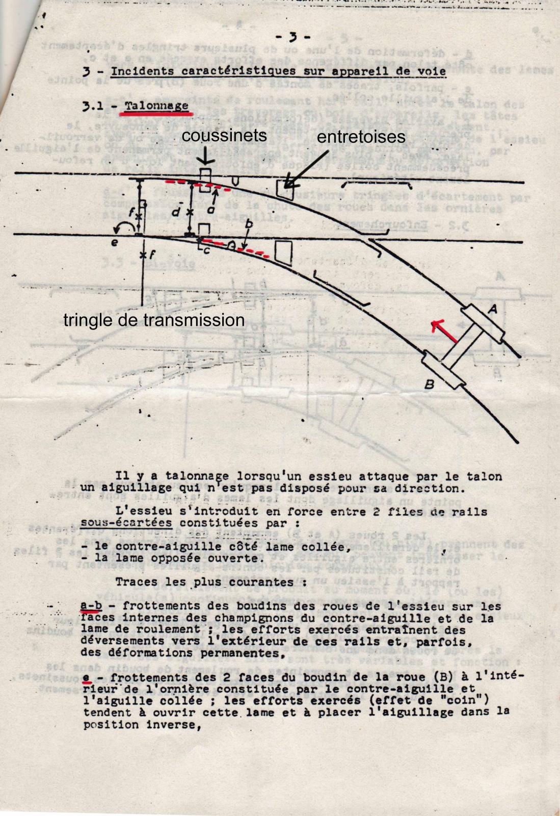

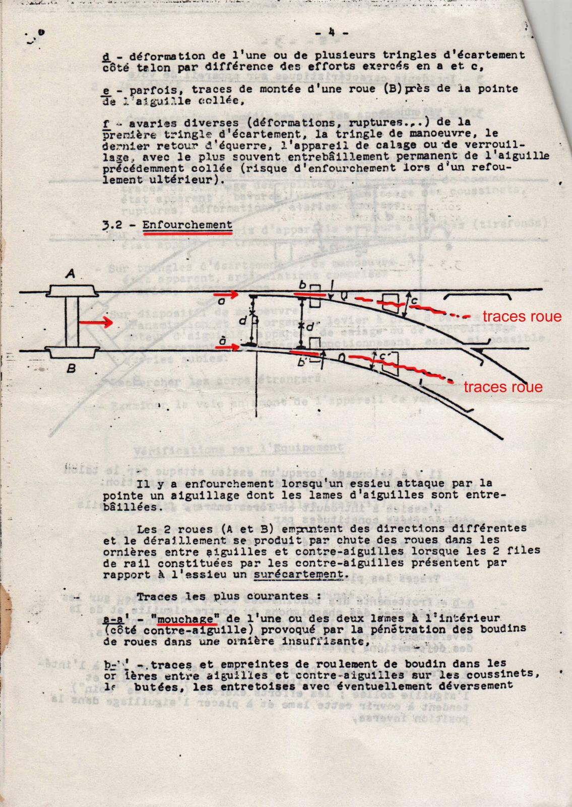

VSG Publication: 30 mai 2014 Publication: 30 mai 2014 Pour un conducteur, ça n’est pas évident de savoir si une aiguille est talonnable sans casse ou pas. Les photos du déraillement postées par Ae 8/18 sont intéressantes, car elles montrent un classique du genre : talonnage suivi d’un enfourchement. 2

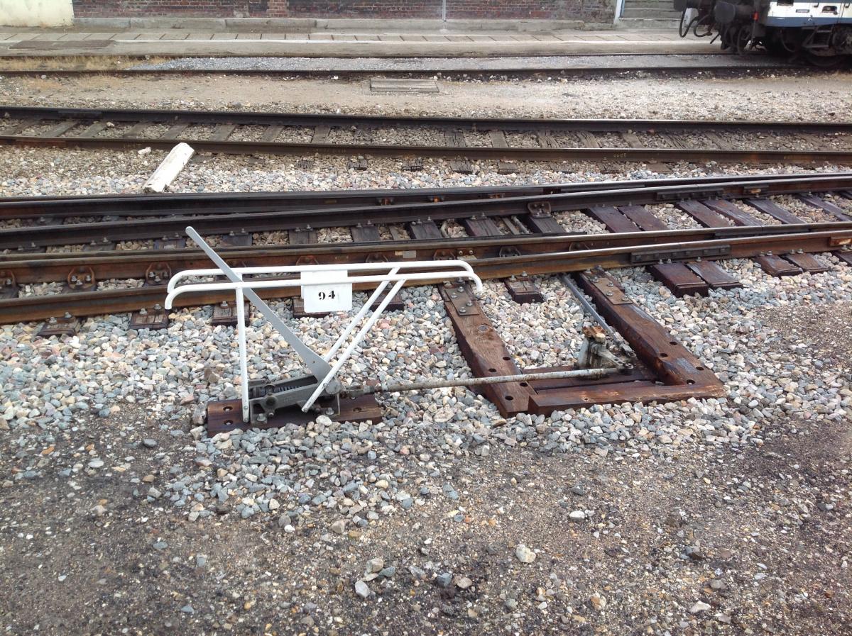

yohan.270212 Publication: 31 mai 2014 Auteur Publication: 31 mai 2014 Je re-tente ma chance! Celle ci est talonable, non?

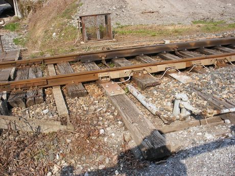

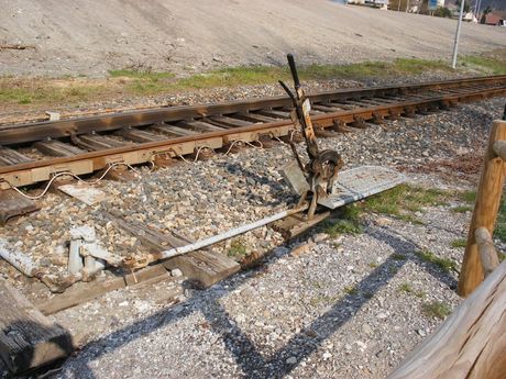

Tatayet Publication: 31 mai 2014 Publication: 31 mai 2014 Dans le même genre de question, est-ce qu'une aiguille manœuvrée à pied d'oeuvre par un levier à cran est toujours non talonnable ?
Roukmoute Publication: 31 mai 2014 Publication: 31 mai 2014 (modifié) Dans le même genre de question, est-ce qu'une aiguille manœuvrée à pied d'oeuvre par un levier à cran est toujours non talonnable ? Les leviers "à cran" s'appellent levier I (i majuscule). Et si, les aiguilles peuvent être talonnables à l'aide d'un ressort. On s'en sert par exemple dans les gares de voie unique. (je cherche une image et je reviens ) Edit : gogol est toujours mon ami, j'ai trouvé : Avec un gros plan sur le ressort : Source : http://leferrovipathe.blogspot.fr/2011/02/gare-dugine-73.html Modifié 31 mai 2014 par Roukmoute 1
Roukmoute Publication: 31 mai 2014 Publication: 31 mai 2014 Par contre, je recherche de la doc sur les aiguilles talonnables ET verrouillées de la CCVG de la ligne des Causses. Si quelqu'un a des infos...
Tatayet Publication: 31 mai 2014 Publication: 31 mai 2014 Ok, on voit bien la tringle élastique sur la seconde photo.
