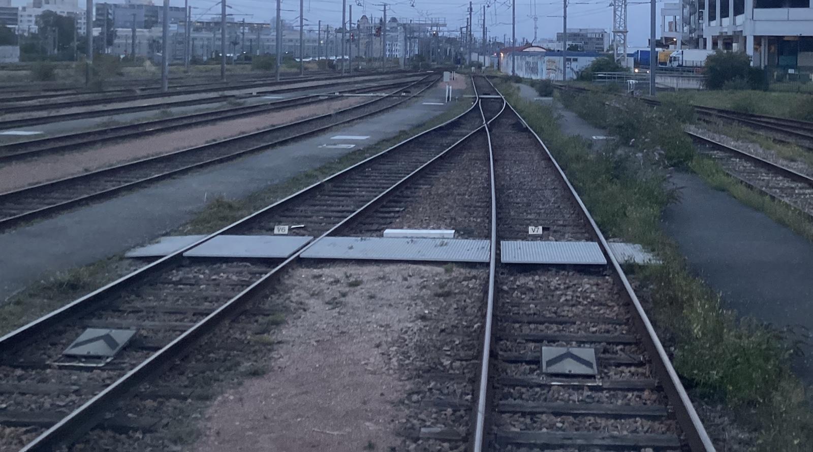

Je crois que j'avais fait cette photo car on me donnait l'AUM alors que l'aiguille n'était pas dans la bonne position pour ma voie. Mais du coup, elle peut servir d'illustration dans ce sujet...
Un chevron pointe en haut dans chaque voie et une traverse peinte en blanc..

Bien souvent pour le circuit de voie qui commence avant le garage franc, des fois pour laisser la place pour 2 machines pour ne pas encombrer l'aiguille, sur ta photo pour le passage piéton

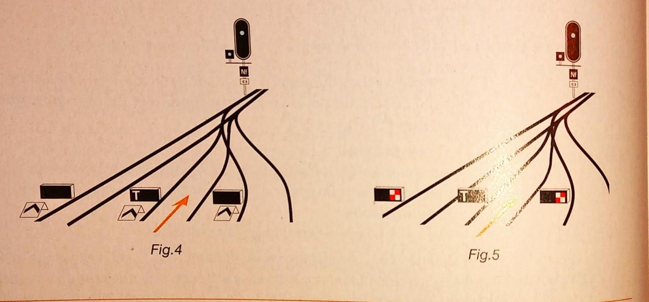

Ouaille, T.L.C. et
Il y a 19 heures, Vérane12 a dit :
A.U.M., si vous pouviez donner la signification, merci.
Il y a 1 heure, E.T.G. a dit :
Ouaille, T.L.C. et
Tableau Lumineux de Correspondance.
TLC1.thumb.jpg.0148b70029c80d0f53c4772ac415ecb5.jpgTLC2.thumb.jpg.c9b26d32a83d01dc92b819ac21c44f29.jpg

Le 19/03/2023 à 08:37, Vérane12 a dit :
Le chevron dans la voie, j'avoue que c'est particulier. D'ailleurs il faudrait m'expliquer l'intérêt.
[Aparté] Par contre, on n'a pas à s'inquiéter de la position d'une aiguille lorsqu'on reçoit une AUM (d'autant plus que dans ce cas il s'agit d'une aiguille TR [talonnable-renversable Saxby]).
il y a 12 minutes, Roukmoute a dit :
C'est ce que j'avais failli écrire, mais la définition de la photo ne permet pas de conclure que les  2 petites barres blanches verticales au niveau de l'aiguille sont bien les éléments de protection d'un levier de manoeuvre manuelle...
Certes, on n'a peut être pas a se soucier de la position d'une aiguille quand on reçoit l'AUM, mais étant en retard, ayant un autre train prêt au départ à côté, qui lui était à l'heure et l'aiguille étant manœuvrée à pied d'œuvre en plus du fait que normalement, les aiguilles sont disposées convenablement à cet endroit, j'ai préféré vérifier plutôt que d'avoir un certain problème après avoir parcouru quelques mètres et d'éventuellement avoir à dire que oui, j'avais vu, mais je n'ai rien dit...
Après vous faites ce que vous voulez dans cette situation, mais moi, je préfère être sûre.
