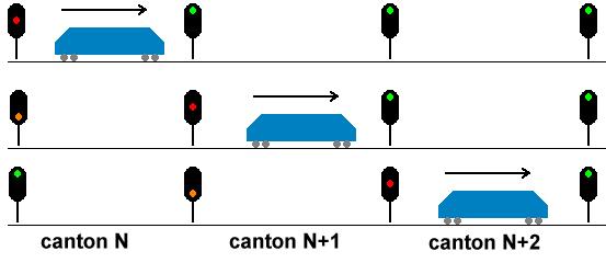

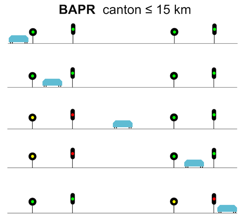

michael02 Publication: 19 juillet 2014 Partager Publication: 19 juillet 2014 Question : en BAL, il y a le canton au rouge, celui d'avant à l'orange fixe, celui d'avant à l'orange clignotant et seulement alors le canton au vert. Exact ? Et en BAPR ? Quelle signalisation avancée ? Lien vers le commentaire Partager sur d’autres sites More sharing options...
gpl Publication: 19 juillet 2014 Partager Publication: 19 juillet 2014 BAL pas forcément de jaune cli. En BAPR le semaphore (oblong) est annoncé par l'avertissement cible ronde (jaune) qui n'est pas un signal de cantonnement. Un canton de BAPR peut faire 10km donc le sémaphore d'entrée ne donne jamais l'annonce du sémaphore suivant. Lien vers le commentaire Partager sur d’autres sites More sharing options...

Pascal 45 Publication: 19 juillet 2014 Partager Publication: 19 juillet 2014 Question : en BAL, il y a le canton au rouge, celui d'avant à l'orange fixe, celui d'avant à l'orange clignotant et seulement alors le canton au vert. Exact ? Et en BAPR ? Quelle signalisation avancée ? En BAL : Lien vers le commentaire Partager sur d’autres sites More sharing options...
michael02 Publication: 19 juillet 2014 Partager Publication: 19 juillet 2014 En BAL : Et en BAPR ? 1 Lien vers le commentaire Partager sur d’autres sites More sharing options...
Pascal 45 Publication: 19 juillet 2014 Partager Publication: 19 juillet 2014 Et en BAPR ? Je n'ai jamais pratiqué le BAPR, donc je ne peux pas te répondre, ... désolé ! Lien vers le commentaire Partager sur d’autres sites More sharing options...
ADC01 Publication: 19 juillet 2014 Partager Publication: 19 juillet 2014 En BAPR seulement un avertissement qui annonce le sémaphore Lien vers le commentaire Partager sur d’autres sites More sharing options...
Class66220 Publication: 19 juillet 2014 Partager Publication: 19 juillet 2014 (modifié) Et en BAPR ? En BAPR le signal de cantonnement (panneau de forme non circulaire) ne peut presenter que deux indications : voie libre et semaphore. Entre deux signaux de cantonnement tu peux avoir au max 15 km. Avant le signal de cantonnement on rencontre un panneau de forme circulaire qui ne peut presenter que voie libre et avertissement. Autre chose : cette disposition est également possible dans certains cantons de sortie d'IPCS en BAL. Modifié 19 juillet 2014 par Class66220 1 Lien vers le commentaire Partager sur d’autres sites More sharing options...
BB4100 Publication: 19 juillet 2014 Partager Publication: 19 juillet 2014 (modifié) En BAPR: Modifié 19 juillet 2014 par BB4100 7 Lien vers le commentaire Partager sur d’autres sites More sharing options...

TintinGV Publication: 19 juillet 2014 Partager Publication: 19 juillet 2014 Bonjour à Tous. Pourrait on faire un point sur les certitudes que nous connaissons ce jour ? - - - - Lien vers le commentaire Partager sur d’autres sites More sharing options...
TintinGV Publication: 19 juillet 2014 Partager Publication: 19 juillet 2014 Merci BB4100 pour ce petit schema de base du BAPR. Lien vers le commentaire Partager sur d’autres sites More sharing options...
BB4100 Publication: 19 juillet 2014 Partager Publication: 19 juillet 2014 De rien, ma formation remonte à un peu loin maintenant et je n'ai pas pratiqué depuis, ça fait du bien de réviser 1 Lien vers le commentaire Partager sur d’autres sites More sharing options...
michael02 Publication: 19 juillet 2014 Partager Publication: 19 juillet 2014 Merci pour les schémas (BAL et BAPR) et les explications Lien vers le commentaire Partager sur d’autres sites More sharing options...
