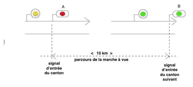

VSG Publication: 19 juillet 2014 Publication: 19 juillet 2014 ligne 1 : ok ligne 2 du canton pourquoi pour + de sécurité présenté le disque fermé ? ligne 3 :ok ligne 4: idem pourquoi ne pas présenté le disque fermé ? en mode normal c'est pas utile mais en mode dégradé suite a panne ,le régulateur a autorisé de pénétrer canton occupe le disque est vert le convoi a dégagé le canton oui ou non ? je reste en MàV certes mais sans certitude que celui qui est devant a bien dégagé la fin du canton , de plus le vert peut créer un confusion pas le disque je m’excuse si c'est pas clair , mais pour moi le VL devrait être: il n'y a pas de risques roule et ceux que la cible soit circulaire ou oblongue est que ma réflexion de néophyte vous parait absurde ? En complément de ce schéma, je rajoute celui-là (j'aime bien faire joujou avec iWork de Apple) On nous apprend (appris, pour moi) que dans tous les cas, ici dans le cas de délivrance d’un bulletin C block, le mécanicien ne peut reprendre sa marche normale qu’après avoir franchi le signal commandant l’entrée du canton suivant. Il ne faut pas qu'il se trompe de cible !

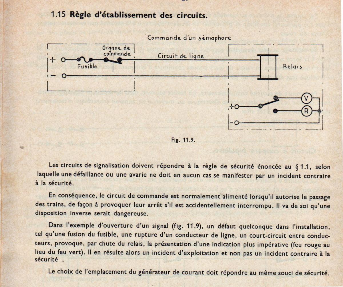

cc27001 Publication: 19 juillet 2014 Publication: 19 juillet 2014 Pour bien situer les choses, on peut rappeler que tous les systèmes de cantonnement qui ont existé à la SNCF remplissent leur rôle dans la situation où ils sont implantés. Même le cantonnement téléphonique avec protection arrière.... Les risques d'accident ne proviennent pas de la logique appliquée, mais soit d'une erreur humaine (non respect d'une procédure), soit d'une défaillance du matériel qui dépasse les garde-fous existants. Pour notre cas présent, il y a quelque chose qui s'est passé pour remettre un signal au vert malgré le canton occupé par le TGV. 3
gpl Publication: 19 juillet 2014 Publication: 19 juillet 2014 (modifié) Pour bien situer les choses, on peut rappeler que tous les systèmes de cantonnement qui ont existé à la SNCF remplissent leur rôle dans la situation où ils sont implantés. Même le cantonnement téléphonique avec protection arrière.... Les risques d'accident ne proviennent pas de la logique appliquée, mais soit d'une erreur humaine (non respect d'une procédure), soit d'une défaillance du matériel qui dépasse les garde-fous existants. Pour notre cas présent, il y a quelque chose qui s'est passé pour remettre un signal au vert malgré le canton occupé par le TGV. Pour bien situer les choses, on peut rappeler que tous les systèmes de cantonnement qui ont existé à la SNCF remplissent leur rôle dans la situation où ils sont implantés. Même le cantonnement téléphonique avec protection arrière.... Les risques d'accident ne proviennent pas de la logique appliquée, mais soit d'une erreur humaine (non respect d'une procédure), soit d'une défaillance du matériel qui dépasse les garde-fous existants. Pour notre cas présent, il y a quelque chose qui s'est passé pour remettre un signal au vert malgré le canton occupé par le TGV. Le système à compteur d'essieux a fait ses preuves, notamment chez nos voisins suisses. Mais il n'offre pas la sécurité d'un circuit de voix shunté par un essieu. Dans ce dernier cas, un convoi est toujours pris en compte. Dans le cas d'un comptage aussi normalement, mais ce n'est pas une détection physique, c'est une détection 'logique'. Modifié 19 juillet 2014 par gpl 1
