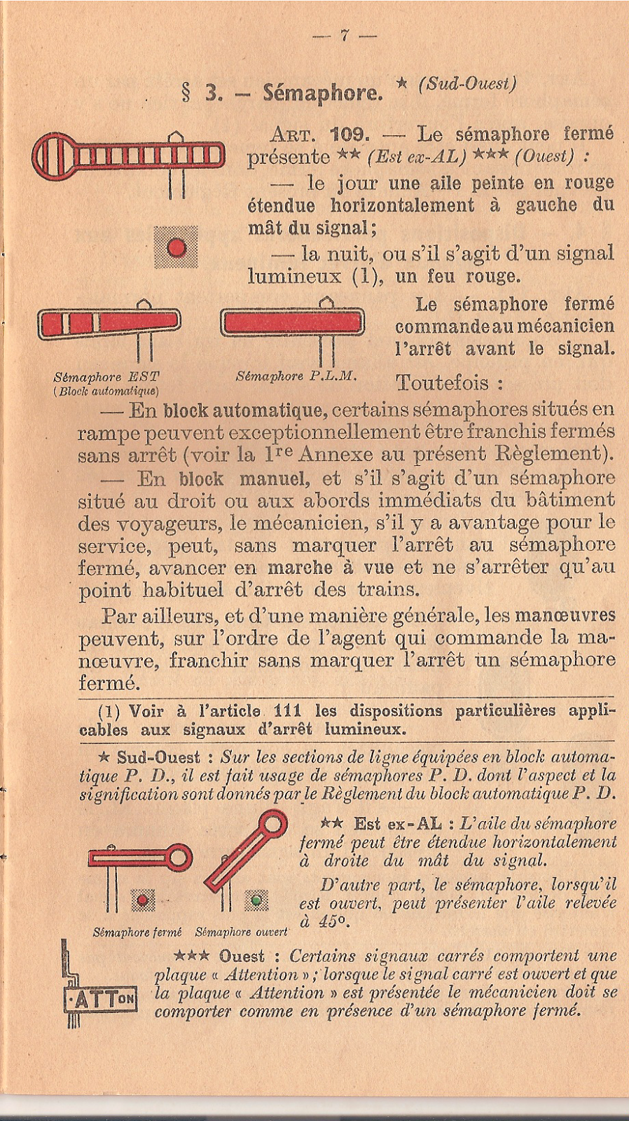

VSG Publication: 19 juillet 2014 Publication: 19 juillet 2014 Je l'avais oublié celui ci ! Le bulletin MV reprend aussi le franchissement du sémaphore (s'il y lieu). Je vais aller faire un stage dans un poste en BM pour la peine Il y avait une DC (disposition complémentaire) au RGS S1A qui autorisait le mécanicien à franchir le sémaphore fermé (implanté au droit du BV) pour pouvoir s’arrêter au point d’arrêt habituel (en bout des quais). Est-ce que c’est encore valable, s’il existe encore ce type de gare ?

IGS4 Publication: 19 juillet 2014 Publication: 19 juillet 2014 La disposition concernant le franchissement d'un sémaphore de BM fermé, situé au droit ou aux abords immédiats du bâtiment voyageurs faisait déjà l'objet de l'article 109 du Titre I - Signaux de 1951. 3
