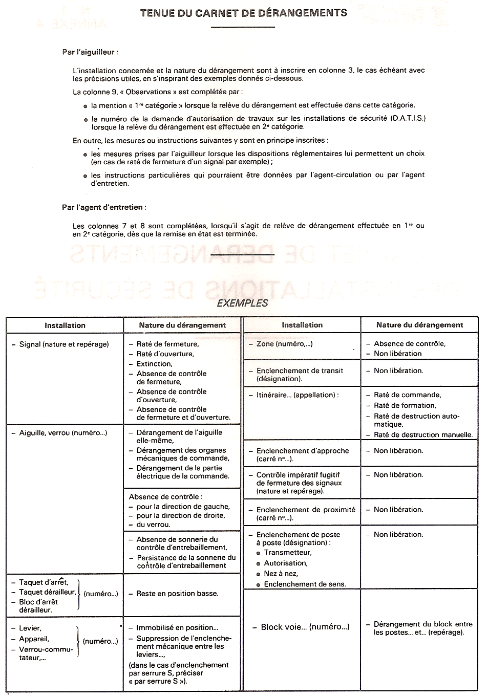

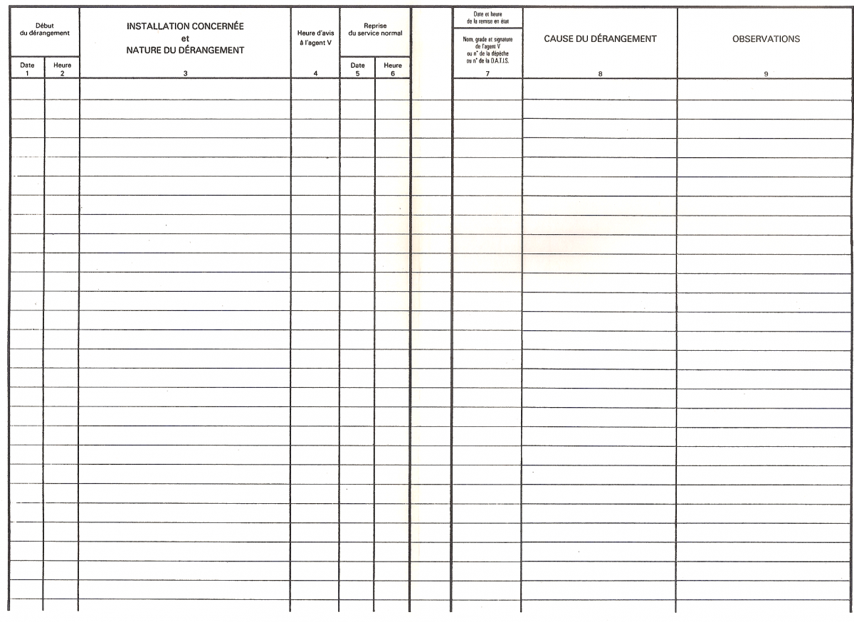

IGS4 Publication: 20 juillet 2014 Publication: 20 juillet 2014 (modifié) Plus précisément un "Carnet de dérangements des installations de sécurité". Tenue du carnet de dérangements : quelques exemples . (Application de l'annexe 4 de la CG S6A n° 1) Modifié 20 juillet 2014 par IGS4 4
VSG Publication: 20 juillet 2014 Publication: 20 juillet 2014 Plus précisément un "Carnet de dérangements des installations de sécurité". Tenue du carnet de dérangements : quelques exemples . (Application de l'annexe 4 de la CG S6A n° 1) Quels soucis, ce carnet de dérangements. Car le carnet de dérangement est très contrôlé par les inspecteurs sécurité (on ne les appelle plus comme ça), et différentes instances. Tout doit être bien annoté, il faut bien identifier l’installation et la nature du dérangement, les mesures prises doivent être annotées dans la colonne observation, ne pas se tromper dans les heures de reprise du service normal et l’heure de remise en état qui n’est pas nécessairement la même 2

IGS4 Publication: 20 juillet 2014 Publication: 20 juillet 2014 (modifié) Pour faire suite au message de VSG de ce jour (13h12) concernant le contrôle du "carnet de dérangement des installations de sécurité". Autrefois les contrôleurs sécurité (par exemple les anciens IS2 = inspecteur de deuxième classe = ex. niveau 8 = Qualif F de nos jours) étaient surnommés "les crayons rouges" car ils utilisaient un stylo bille rouge pour toutes leurs annotations. Par opposition les inspecteurs comptables étaient surnommés "les crayons verts" car ils utilisaient un stylo bille vert pour toutes leurs annotations à l'occasion d'un contrôle comptable dans une gare. Modifié 20 juillet 2014 par IGS4 2

VSG Publication: 20 juillet 2014 Publication: 20 juillet 2014 Pour faire suite au message de VSG de ce jour (13h12) concernant le contrôle du "carnet de dérangement des installations de sécurité". Autrefois les contrôleurs sécurité (par exemple les anciens IS2 = inspecteur de deuxième classe = ex. niveau 8 = Qualif F de nos jours) étaient surnommés "les crayons rouges" car ils utilisaient un stylo bille rouge pour toutes leurs annotations. Par opposition les inspecteurs comptables étaient surnommés "les crayons verts" car ils utilisaient un stylo bille vert pour toutes leurs annotations à l'occasion d'un contrôle comptable dans une gare. Nous appelions les inspecteurs comptables par leur sigle GICR (groupe d’inspection comptable régional). Ils étaient plus craints que les inspecteurs sécurité, car leurs méthodes étaient quasiment policières. Ils fouillaient tous les tiroirs des bureaux et comme ça m’est arrivé, il ont trouvé notre caisse noire des pourboires des clients (que nous nous partagions pour acheter nos cigarettes) et l’argent a été versé dans la comptabilité de la gare sous je ne sais plus quelle rubrique. 3
