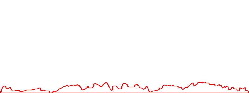

Invité Fabr Publication: 23 juillet 2014 Publication: 23 juillet 2014 Et n'oublions pas que 30 km/h est une vitesse maxi, elle se fait disons de 1 à 30 donc difficile d'estimer l'heure en fonction de cette MAV. Un petit schéma. Vitesse MAV.jpgVitesse MAV.jpg Tout à fait d'accord, c'est pour celà que je "compte" plus de 20 minutes pour les 10 kilometres du canton en MAV... Fabrice
