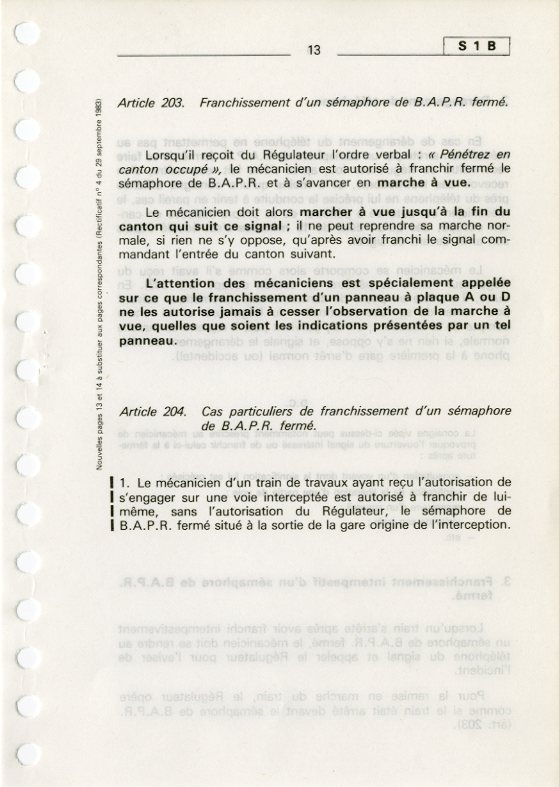

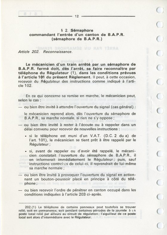

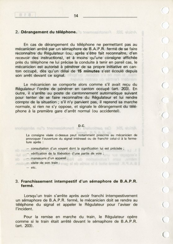

Invité Moustique69002 Publication: 24 juillet 2014 Publication: 24 juillet 2014 (modifié) Pour éviter un certain nombre de polémiques, j'aurais aimé d'entrée de post un extrait du S1B, dans lequel entre autres est explicitée la conduite à tenir en cas d'arrêt par un sémaphore fermé (de BAPR); certes, las pages ci-après datent de 1974 avec rectif n°5 de février 1984, mais je doute que la nouvelle IN (vue ici même quelques pages en arrière) ait été profondément remaniée. Comme quoi les vieux classeurs rouges (pas le petit livre de Mao) du RGS sont les meilleures références en matière d'application de sécurité ... et de "réflexion" ultérieure. Pour le reste, il appartient à la justice & à elle seule de trancher selon toutes les infos en sa possession, et ce sans précipitation. Modifié 24 juillet 2014 par Moustique69002
ADC01 Publication: 24 juillet 2014 Publication: 24 juillet 2014 Pour éviter un certain nombre de polémiques, j'aurais aimé d'entrée de post un extrait du S1B, dans lequel entre autres est explicitée la conduite à tenir en cas d'arrêt par un sémaphore fermé (de BAPR); Sans vouloir polémiquer cela fait des pages et des pages que c'est expliqué en long , en large et en travers, si certains ne veulent pas comprendre cette procédure, ils ne comprendront jamais. 7

Invité JLChauvin Publication: 24 juillet 2014 Publication: 24 juillet 2014 Pour éviter un certain nombre de polémiques, j'aurais aimé d'entrée de post un extrait du S1B, dans lequel entre autres est explicitée la conduite à tenir en cas d'arrêt par un sémaphore fermé (de BAPR); certes, las pages ci-après datent de 1974 avec rectif n°5 de février 1984, mais je doute que la nouvelle IN (vue ici même quelques pages en arrière) ait été profondément remaniée. Comme quoi les vieux classeurs rouges (pas le petit livre de Mao) du RGS sont les meilleures références en matière d'application de sécurité ... et de "réflexion" ultérieure. 12.jpg 13.jpg 14.jpg Pour le reste, il appartient à la justice & à elle seule de trancher selon toutes les infos en sa possession, et ce sans précipitation. Ce document est obsolète et le lien sur le texte applicable, je l'ai déjà donné, ce serait bien d’arrêter de tourner en rond sur un soit-disant problème qui n'en a jamais été un... çà frise le délire ou l'intox, au choix. Pour la énième foi: Signaux Titre I - Signalisation au sol. Article 209 Conduite à tenir par un conducteur après arrêt devant un sémaphore fermé. Lorsqu'un conducteur est arrêté par un sémaphore fermé, il se conforme aux dispositions de l’IN1490 - Règlement S1B titre I. Le conducteur est autorisé à se remettre en marche de lui-même, si rien ne s’y oppose, dès l’ouverture du signal. Toutefois, lorsque plusieurs circulations se trouvent arrêtées sur la même voie devant un sémaphore fermé, l’ouverture de ce signal ne s’adresse qu'’au conducteur qui en est le plus rapproché. Qu'est-ce vous venez nous polluer la vie avec des si et des on sans rapport avec la situation. Le train s'est arrêté et le signal s'est ouvert avant que le conducteur n'ait le temps de se faire reconnaitre, donc il a appliqué cet article comme des milliers de conducteurs l'ont appliqué depuis qu'il existe, et pour cause puisque c'est comme cela qu'il est écrit de faire. POINT BARRE. Le problème principal est à chercher ailleurs, c'est marre à la fin! Sans vouloir polémiquer cela fait des pages et des pages que c'est expliqué en long , en large et en travers, si certains ne veulent pas comprendre cette procédure, ils ne comprendront jamais. On ne fera jamais d'une mule un cheval de course.

Invité Moustique69002 Publication: 24 juillet 2014 Publication: 24 juillet 2014 (modifié) Bon, visiblement certains esprits s'échauffent; en mettant ce morceau de RGS S1B, je voulais simplement faire remarquer que S1B (& S1A) - je n'avais pas sous la main les IN - mis en ligne dès le début eussent clarifiés beaucoup de choses pour ceux qui ne maîtrisent pas la signalisation & évités pas mal de malentendus. Et surtout, pas encore à la retraite pour avoir le temps de tout lire en temps & heure. Modifié 24 juillet 2014 par Moustique69002
Invité jackv Publication: 24 juillet 2014 Publication: 24 juillet 2014 Bon, visiblement certains esprits s'échauffent; en mettant ce morceau de RGS S1B, je voulais simplement faire remarquer que S1B (& S1A) - je n'avais pas sous la main les IN - mis en ligne dès le début eussent clarifiés beaucoup de choses pour ceux qui ne maîtrisent pas la signalisation & évités pas mal de malentendus. oui mais tes règlements ne correspondent pas a la situation...puisqu'il a franchi un FEU VERT donc voir s1a comme déjà indiqué xxxxx fois
