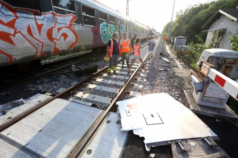

IGS4 Publication: 26 juillet 2014 Publication: 26 juillet 2014 Le problème peut venir d'un rongeur. TER contre TGV à Denguin : des rongeurs à l'origine du dysfonctionnement C'est une source proche du dossier qui l'indique : "Des rongeurs seraient à l'origine du défaut d'isolement intervenu sur deux fils de la chaîne électrique commandant le signal n°23", à Denguin, entraînant le dysfonctionnement de celui-ci le 17 juillet dernier. Il s'agirait de rats, comme en témoignerait un cadavre de rongeur retrouvé à proximité. C'est à cause de ce défaut sur un équipement à bas voltage que le signal est passé au vert, ce qui a conduit un TER à reprendre sa route alors qu'il aurait dû rester à l'arrêt. Ce train a alors percuté l'arrière d'un TGV et cette collision a fait 40 blessés. Cet élément devrait apparaître dans l'enquête judiciaire et dans celle menée par le bureau d'enquêtes sur les accidents de transport terrestre (BEA-TT), mais aussi dans l'audit interne réalisé par la SNCF : les ingénieurs et techniciens de la société de transports ferroviaires ont en effet pu accéder aux équipements placés sous scellés après l'accident, et leurs conclusions seront très bientôt rendues publiques. La République des Pyrénées
