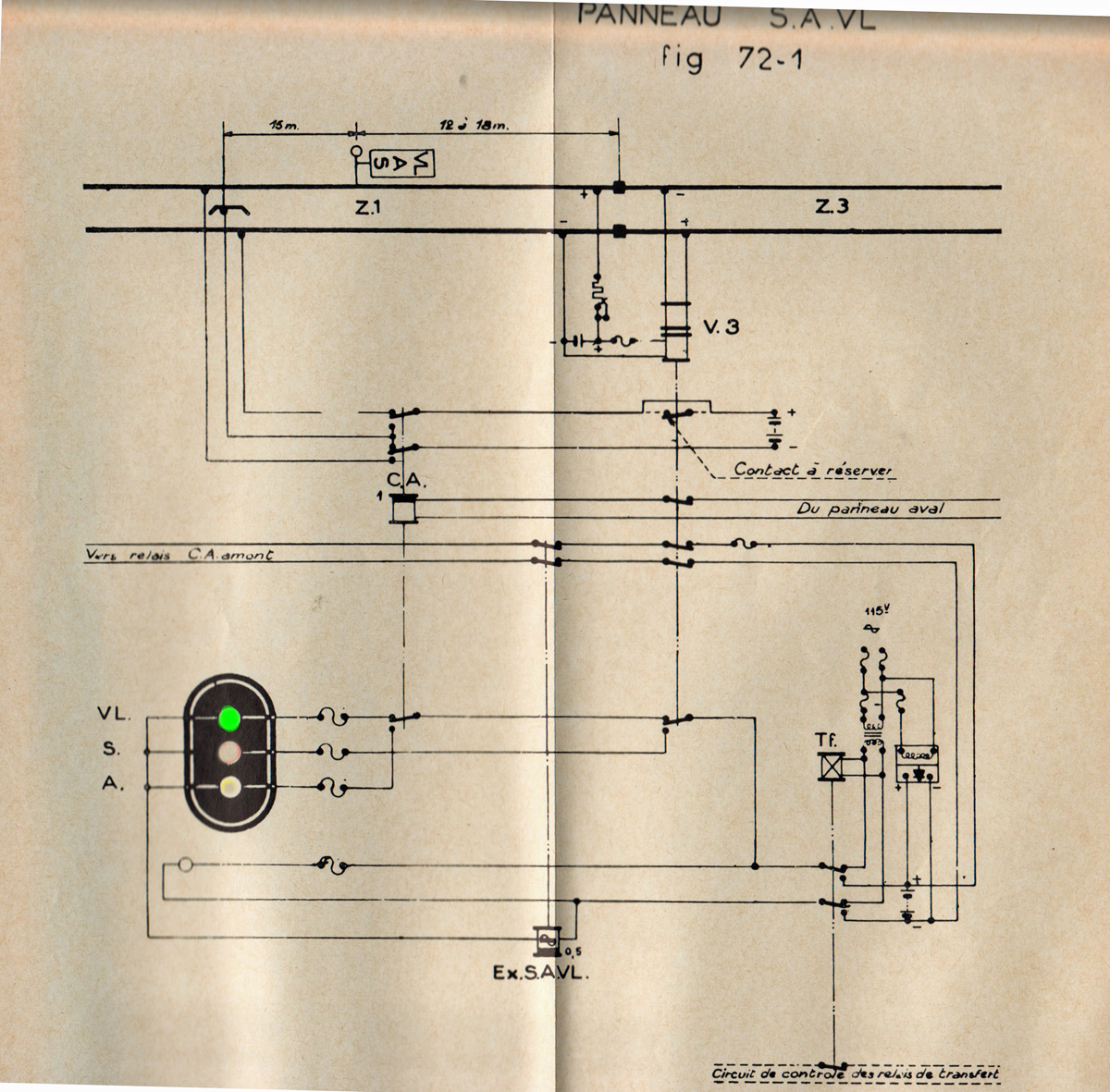

VSG Publication: 28 juillet 2014 Publication: 28 juillet 2014 (modifié) Electricien de formation et ancien TEN dépannage, il y a des choses que je ne peux comprendre qu'avec un schéma, parce que le blablas c'est du blablas. Donc si quelqu'un peu nous mettre un petit schéma de principe déjà cela permettrai de comprendre un peu mieux et rêvons, le schéma filaire ainsi que les tensions d'alimentations. Pour l'avoir essayé chez moi le blé rouge engraisse les rongeurs. Il y a quelques années mon père entreposé des noisettes dans son atelier, ce qui évidemment attiré les rongeurs qui comme leur nom l'indique ronge et ronge tout y compris les fils électrique qui n'était pas au maïs puisque l'installation datée de la fin des années 60. Donc ils ont rongés, les rongeurs et le résultat fut un bel incendie d'origine électrique dû à un court-circuit à cause des surmulots, attesté par les pompiers et expert assurance. Aucune anomalies n'avait été détecté auparavant. Ci-joint un schéma de signalisation d'un panneau de BAL avec ses relais (je n'ai rien de mieux), que je ne suis pas capable de commenter. J'ai l'impression que les circonstances de cet accident sont inédites, comme à Brétigny ; parce que si c'est le train de la voie 2 qui ferme les signaux de la voie 1 !! Modifié 28 juillet 2014 par VSG 2

Invité Fabr Publication: 28 juillet 2014 Publication: 28 juillet 2014 Ci-joint un schéma de signalisation d'un panneau de BAL avec ses relais (je n'ai rien de mieux), que je ne suis pas capable de commenter. J'ai l'impression que les circonstances de cet accident sont inédites, comme à Brétigny ; parce que si c'est le train de la voie 2 qui ferme les signaux de la voie 1 !! CV BAL color.jpg Il existe probablement un endroit dans le cablage où les fils des deux signaux peuvent être contigus ( en sortie d'armoire, avant la separation physique vers les deux semaphores ).. Si les bestioles ont grignoté par là, ça pourrait expliquer ce qui semble aberrant... Fabrice
Mimilapetitesouris Publication: 28 juillet 2014 Publication: 28 juillet 2014 Il existe probablement un endroit dans le cablage où les fils des deux signaux peuvent être contigus ( en sortie d'armoire, avant la separation physique vers les deux semaphores ).. Si les bestioles ont grignoté par là, ça pourrait expliquer ce qui semble aberrant... Fabrice Pour avoir eu l'occasion d'accompagner des visites de ces guerites, pas besoin de dessins pour saisir les innombrables recoins où passent les nappes de fil, sans compter les filaires exterieur qui passent d'abord en gaines, puis en goulottes, pour savoir que des rongeurs peuvent attaquer en de multiples endroits qui ne seront pas accessibles à une visite normale...sauf à suivre TOUT le filaire en gaine ( contrôle endoscopique ?????... et encore ) Autres "joyeusetés" de ces habitats, de nombreuses couleuvres et vipéres y adorent faire une sieste bien au chaud, quand ce ne sont pas les nids de frelons..... Aprés tout, pourquoi ne pas prevoir des entrées à rapace ??? Un petit Duc y ferait regner une basse justice sur les Mulots.... modification des armoires avec un "trou Duc"..... Fabrice Les Britanniques avaient trouvé la solution, seulement la privatisation a fait de ces anciens auxiliaires ses premiers licenciés ! Une "nichée" d'auxiliaires tels que décrits sur la vidéo, permettrait au agents du SE d'être épaulé dans leur lutte contre les rongeurs (même s'il est reconnu que la majeure partie de la journée le "Char dort".) 3
