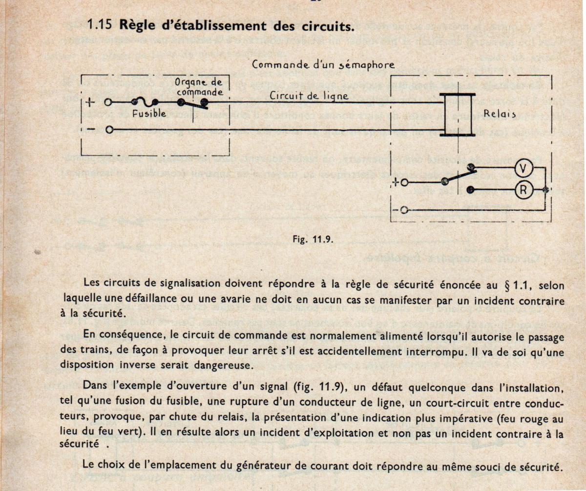

Patsco Publication: 30 juillet 2014 Publication: 30 juillet 2014 Bonsoir. Je souhaiterais avoir une explication. En lisant le rapport d'audit, j'ai compris que le relais d'allumage du vert du S23 était dû à un contact intempestif d'un conducteur alimentant le relais avec un conducteur sous 24 V. Est-ce que la montée de ce relais allume le vert et éteint le rouge simultanément ou le rouge est-t-il allumé ou éteint par un autre relais ? Dans ce dernier cas, comment le rouge a-t-il pu s'éteindre au même moment ? 1
1818 Publication: 30 juillet 2014 Publication: 30 juillet 2014 Bonsoir Voilà une question qu'elle est bonne! :Smiley_41: :Smiley_41:
VSG Publication: 30 juillet 2014 Publication: 30 juillet 2014 Bonsoir. Je souhaiterais avoir une explication. En lisant le rapport d'audit, j'ai compris que le relais d'allumage du vert du S23 était dû à un contact intempestif d'un conducteur alimentant le relais avec un conducteur sous 24 V. Est-ce que la montée de ce relais allume le vert et éteint le rouge simultanément ou le rouge est-t-il allumé ou éteint par un autre relais ? Dans ce dernier cas, comment le rouge a-t-il pu s'éteindre au même moment ? Comme l’avait expliqué « viveletrainavierzon », lorsque le relais est excité, le contact bascule de S sur VL.

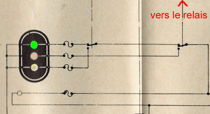

JujuY Publication: 31 juillet 2014 Publication: 31 juillet 2014 Comme l’avait expliqué « viveletrainavierzon », lorsque le relais est excité, le contact bascule de S sur VL. CV BAL color.jpg Ce, qui me gène dans ce schéma, c'est qu'en l'absence d'énergie pour contrôler les deux relais en cascade, c'est le signal vert qui d'alllume... En effet, en schématique classique, les contacts de relais sont représentés sans excitation de la bobine. Dans une logique de sécurité, cela devrait être le signal d'arrêt (rouge) qui devrait correspondre à la situation sans énergie... Là, le signal VL (vert) est la résultante de ni "A" et ni "S" et le signal A est la résultante de ni "VL" et ni "S". Seul le signal S est piloté en direct. 1
Soupeaulait Publication: 31 juillet 2014 Publication: 31 juillet 2014 Les schémas de signalisation ne sont pas représentés "au repos". Toutes les installations fonctionnent sur le même principe, l'absence de tension électrique induit une situation "sécuritaire". C'est à dire que pour présenter une indication VL il faut que le ou les relais de la chaîne de contrôle des conditions soient excités. Dito pour les PN. Pas de tension, les barrières s'abaissent. Pour les puristes j'ai simplifié à l'extrême pour ne pas rentrer dans un débat trop technique ;-) 1
JujuY Publication: 31 juillet 2014 Publication: 31 juillet 2014 (modifié) Les schémas de signalisation ne sont pas représentés "au repos". Toutes les installations fonctionnent sur le même principe, l'absence de tension électrique induit une situation "sécuritaire". C'est à dire que pour présenter une indication VL il faut que le ou les relais de la chaîne de contrôle des conditions soient excités. Dito pour les PN. Pas de tension, les barrières s'abaissent. Pour les puristes j'ai simplifié à l'extrême pour ne pas rentrer dans un débat trop technique ;-) Ok et merci beaucoup pour cette précision qui explique pourquoi j'étais "gèné" par le schéma publié. Sans énergie c'est le feu "S" qui est allumé (c'est normal ou non ?) Modifié 31 juillet 2014 par JujuY

ADC01 Publication: 31 juillet 2014 Publication: 31 juillet 2014 Ce, qui me gène dans ce schéma, c'est qu'en l'absence d'énergie pour contrôler les deux relais en cascade, c'est le signal vert qui d'alllume... En effet, en schématique classique, les contacts de relais sont représentés sans excitation de la bobine. Dans une logique de sécurité, cela devrait être le signal d'arrêt (rouge) qui devrait correspondre à la situation sans énergie... Là, le signal VL (vert) est la résultante de ni "A" et ni "S" et le signal A est la résultante de ni "VL" et ni "S". Seul le signal S est piloté en direct. Et comme, il n'y a pas de A.....
Soupeaulait Publication: 31 juillet 2014 Publication: 31 juillet 2014 Ok et merci beaucoup pour cette précision qui explique pourquoi j'étais "gèné" par le schéma publié. Sans énergie c'est le feu "S" qui est allumé (c'est normal ou non ?) C'est ça. ;-) Ou plutôt, en l'absence d'énergie le signal est éteint, aucune indication. Et le réglementation indique qu'en présence d'un signal éteint on doit considérer qu'il présente l'indication la plus restrictive. Donc la plus sécuritaire. Ensuite c'est le type de signal et/ou le type de block qui permet au conducteur de déterminer la marche à suivre.
ADC01 Publication: 31 juillet 2014 Publication: 31 juillet 2014 C'est ça. ;-) Ou plutôt, en l'absence d'énergie le signal est éteint, aucune indication. Et le réglementation indique qu'en présence d'un signal éteint on doit considérer qu'il présente l'indication la plus restrictive. Donc la plus sécuritaire. Pas tout à fait, un signal éteint doit être considéré présentant un seul feu rouge fixe.

VSG Publication: 31 juillet 2014 Publication: 31 juillet 2014 (modifié) Ok et merci beaucoup pour cette précision qui explique pourquoi j'étais "gèné" par le schéma publié. Sans énergie c'est le feu "S" qui est allumé (c'est normal ou non ?) Schéma simplifié du cours de signalisation de chef de district (de mon père, années 70). Sauf erreur, il n'y jamais manque d'énergie pour la signalisation, car il y a des batteries de secours en cas panne d'alimentation. En général, l'extinction du feu d'un signal vient d'un fusible ou de l'ampoule qui claque. Modifié 31 juillet 2014 par VSG

loc Publication: 31 juillet 2014 Publication: 31 juillet 2014 Les schémas de signalisation ne sont pas représentés "au repos". ... Bonsoir, Si je peux me permettre les principes et schémas de signalo represente toujours l'installation au repos. Dans le bal presentation du VL(ici c'est le cas) dans un poste d'aiguillage signal fermé. Amicalement
Soupeaulait Publication: 31 juillet 2014 Publication: 31 juillet 2014 Schéma simplifié du cours de signalisation de chef de district (de mon père, années 70). Sauf erreur, il n'y jamais manque d'énergie pour la signalisation, car il y a des batteries de secours en cas panne d'alimentation. En général, l'extinction du feu d'un signal vient d'un fusible ou de l'ampoule qui claque. Et quand la batterie n'est plus reliée au reste du circuit ? Exemple : opération de maintenance sur armoires 3200 V. La totalité des armoires doivent être déconnectées du réseau. L'opération peut aisément se faire car l'ensemble des signaux de la zone (une bif donc 4 Carrés) sera alors alimenté par les batteries. On déconnecte et tout à coup c'est Beyrouth !!!! Toutes les cartouches de tous les deto ont explosé (pas loin de 20 cartouches). Et pourquoi donc ? Parce que la batterie fonctionnait toujours mais qu'elle n'était plus raccordé au circuit d'alimentation des signaux (eh oui, en maintenance on vérifie la tension de charge des batteries et la tension de décharge, mais pas au bout du circuit. C'est ballot hein ?) Donc il est possible qu'un signal se retrouve sans alimentation. Et je ne parle pas du cas où l'alimentation réseau à disparue et que la totalité des batteries d'est déchargée. Ça arrive aussi ce genre de fantaisie. La télésurveillance n'est pas généralisée partout.
Soupeaulait Publication: 31 juillet 2014 Publication: 31 juillet 2014 Non, pas tout à fait. En présence d'un panneau de forme non circulaire éteint, le conducteur doit se comporter comme devant un panneau présentant un feu rouge fixe (S1A, art. 112 et 221). Ce qui n'est pas nécessairement l'indication la plus restrictive, puisque celle-ci peut être un carré alors que l'extinction du panneau peut survenir s'il présentait un sémaphore. Quoiqu'il en soit, devant un "feu rouge fixe", le conducteur doit d'abord s'arrêter. Ensuite, c'est l'observation des plaques et de l'oeilleton qui le renseigneront sur la conduite à tenir. S'il peut identifier le panneau éteint comme un sémaphore de block permissif, il peut le franchir de sa propre initiative, en marche à vue. En présence d'un panneau de forme circulaire éteint, il doit effectivement le considérer comme portant l'indication la plus restrictive (A ou D selon le cas). J'arrive devant un signal de forme non circulaire éteint, il porte une plaque Nf et je suis en BAL. Quoi je fais ? Il me semble j'attends gentiment l'autorisation avant de le franchir, non ? Comportement typique à tenir devant un Carré qui est une indication achement restrictive ;-)
Soupeaulait Publication: 31 juillet 2014 Publication: 31 juillet 2014 Bonsoir, Si je peux me permettre les principes et schémas de signalo represente toujours l'installation au repos. Dans le bal presentation du VL(ici c'est le cas) dans un poste d'aiguillage signal fermé. Amicalement Tu as raison. En l'occurrence le schéma présenté ici ne l'était pas.
