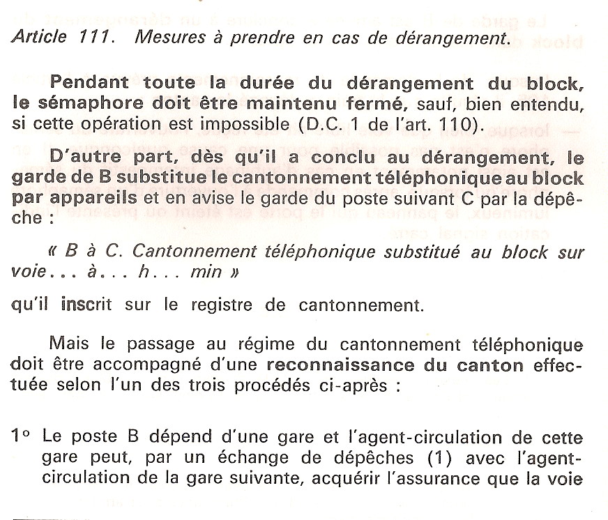

rzm Publication: 1 août 2014 Publication: 1 août 2014 Si c'est du BM (Block manuel) ça ne peux pas être à la fois du vert (sémaphore ouvert) et du cantonnement téléphonique ! Ca ne correspond pas du tout à ce que l'on m'a enseigner aux cours de préparation de l'examen de FMX (Facteur mixte). Cantonnement téléphonique en BM = dérangement du block ! Dérangement du block = maintien du sémaphore fermé ! Pendant toute la durée du dérangement le sémaphore doit être maintenu fermé. Normal que tu n'y comprennes rien si tu n'as jamais pratiquer le BM (en tant qu'agent-circulation). Tous ceux qui pratiquent le BM dans une gare savent très bien de quoi je parle ! Ok suis un peu trop débile simple mécano que je suis. Mais tu écrit que vert sur un semaphore de BM et cantonnement téléphonique = derangement, soit semaphore fermé Alors je ne comprends pas comment depuis plus de 20 ans je rencontre du vert. Bref peu importe puisque tu ne sembles pas vouloir expliquer ton propos à ceux "qui ne pratique pas le BM (en tant qu'ac)" Mais c'est pas grave, suis pas ac..mais surtout suis pas tombé dans l'alcool qui n'a rien a foutre au boulot. Le petit apéro entre copain qui fini à deux grammes dans chaque bras comme cela se pratique encore trop souvent, aucune excuse. Qu'il fasse ca chez eux, ils sont libres, pas au taf. Comme le disait un contributeur précédemment, nous sommes toujours à défendre la sécurité, l'esprit de sécurité, le professionalisme, un beau blabla de façade dès qu'on touche à ce qui gène. Normalement, tout est dans ce mot. La présence de ce signal n'est pas une obligation, comme le laissé supposer rzm dans son message, je n'ai pas dit qu'il ne peut y avoir qu'un SAM ou rien du tout, pour résumer on peut trouver un signal de block, un SAM ou rien. Le message n'étais pas la pour généraliser l'obligation de la presence du signal, mais pour dire que cela existait. Les autres possibilités n'étant pas évoqué car n'étant pas dans le post initial.

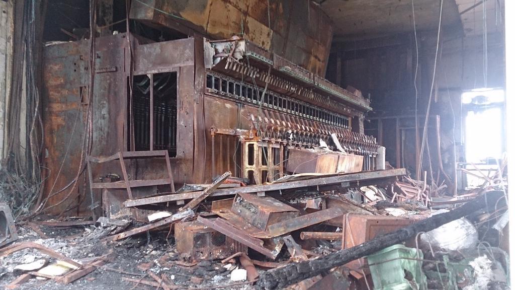

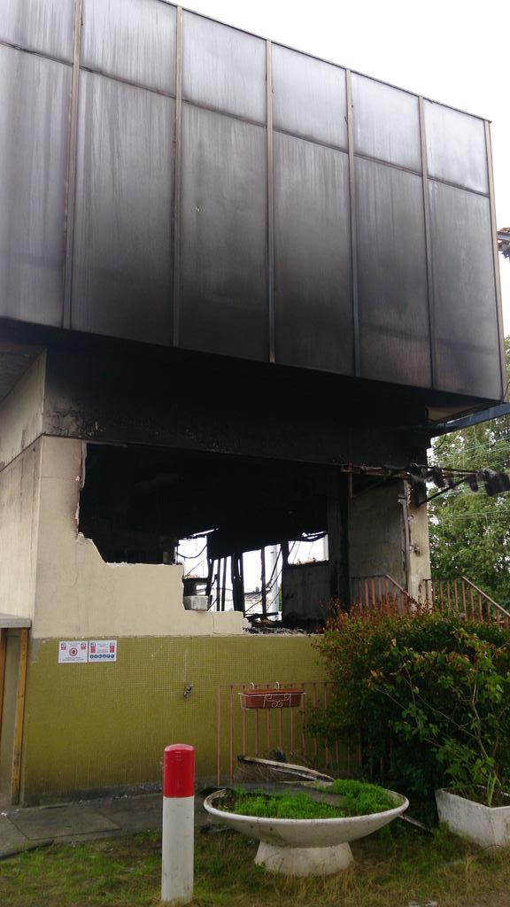

marty Publication: 16 août 2014 Publication: 16 août 2014 photos du bilan de l'incendie, ça va marcher beaucoup moins bien forcément http://www.cheminots.net/forum/uploads/post-32563-0-15185000-1408190676.jpghttp://www.cheminots.net/forum/uploads/post-32563-0-67878300-1408190686.jpg source : Twitteur 6

Pascal 45 Publication: 16 août 2014 Publication: 16 août 2014 (modifié) Merci marty pour les photos, je croyais que ce poste était informatisé. C'est donc un poste de type Saxby, comme le poste A de Toury (28). Modifié 16 août 2014 par Pascal 45
Roukmoute Publication: 16 août 2014 Publication: 16 août 2014 C'est donc un poste de type Saxby, comme le poste A de Toury (28). Non, c'est (c'était ?) un poste EMU (ElectroMécanique Unifié). 3
Pascal 45 Publication: 16 août 2014 Publication: 16 août 2014 Non, c'est (c'était ?) un poste EMU (ElectroMécanique Unifié). C'est moi qui déconne, oui c'est un poste EMU ... ça vaut rien la retraite !
Invité Fabr Publication: 18 août 2014 Publication: 18 août 2014 Ok suis un peu trop débile simple mécano que je suis. Mais tu écrit que vert sur un semaphore de BM et cantonnement téléphonique = derangement, soit semaphore fermé Alors je ne comprends pas comment depuis plus de 20 ans je rencontre du vert. Bref peu importe puisque tu ne sembles pas vouloir expliquer ton propos à ceux "qui ne pratique pas le BM (en tant qu'ac)" Mais c'est pas grave, suis pas ac..mais surtout suis pas tombé dans l'alcool qui n'a rien a foutre au boulot. Le petit apéro entre copain qui fini à deux grammes dans chaque bras comme cela se pratique encore trop souvent, aucune excuse. Qu'il fasse ca chez eux, ils sont libres, pas au taf. Comme le disait un contributeur précédemment, nous sommes toujours à défendre la sécurité, l'esprit de sécurité, le professionalisme, un beau blabla de façade dès qu'on touche à ce qui gène. Le message n'étais pas la pour généraliser l'obligation de la presence du signal, mais pour dire que cela existait. Les autres possibilités n'étant pas évoqué car n'étant pas dans le post initial. Ce qu'IGS essaie d'exprimer, c'est qu'un canton en BM peut, suite à des derangements d'installations lié au block, fonctionner en mode degradé... Ce mode degradé permet aux AC de commander directement les signaux SANS passer par les securités du Block. Afin de conserver un niveau de securité suffisant, les procédures se feront entre postes, par depeches.... Et la commande "degradé" des signaux imposera alors le maintien en position S du signal d'entrée. Est ce plus clair ???? Fabrice

Invité Fabr Publication: 18 août 2014 Publication: 18 août 2014 photos du bilan de l'incendie, ça va marcher beaucoup moins bien forcément Bu_we2pCAAA2PUn.jpg large.jpg source : Twitteur D'autant que le feu semble bien s'être developpé dans la partie basse du Poste, d'aprés les trainées de suie importantes entre le bas, et la partie haute "de commande" du haut, pourtant essentielement bardée de baies en verre..... Fabrice
