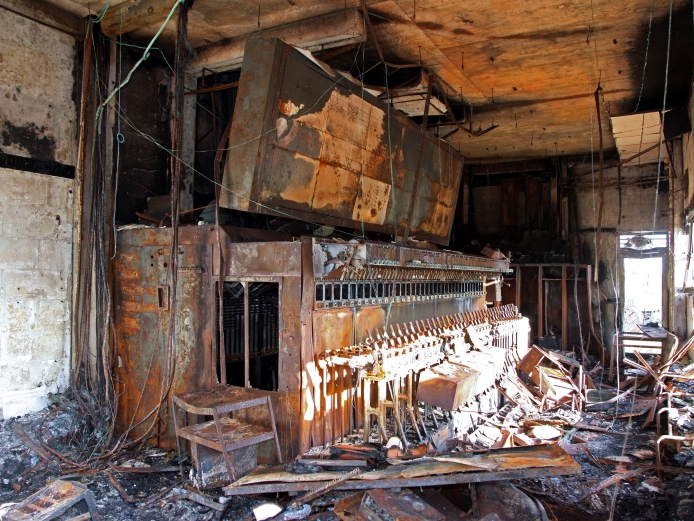

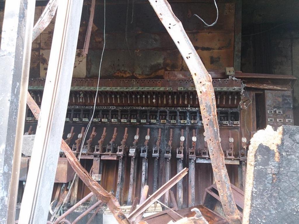

dyonisos Publication: 9 septembre 2014 Publication: 9 septembre 2014 (modifié) Le responsable RFF-SNCF local devant les médias a affirmé que c’était une technologie électro-mécanique obsolète et plus reproductible de nos jours... http://www.sncf.com/fr/presse/fil-info/apres-incendie-vitry-rerc-113234 Tiens, dans le lien presse, il y a même les photos "officielles".. Modifié 9 septembre 2014 par dyonisos
cc27001 Publication: 9 septembre 2014 Publication: 9 septembre 2014 Technologie obsolète mais fonctionnelle et robuste (sauf au feu mais là il n'y rien qui résiste). De nos jours, l'ensemble de ce local brulé tiendrait dans un smartphone, mais l'écran serait cassé au bout de 2 jours, et le machin serait en panne au bout d'une semaine. 3
