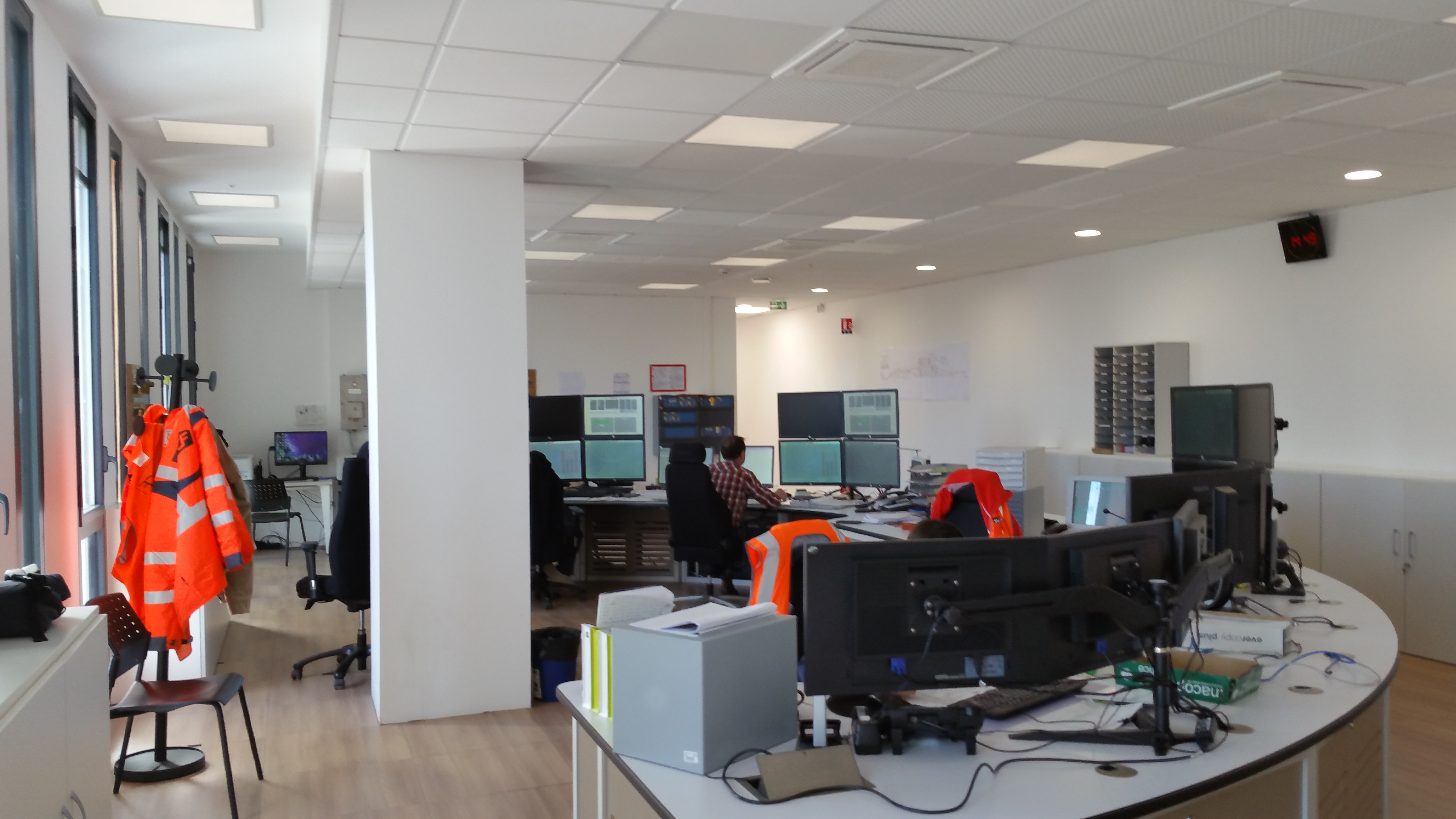

Modernité au PIVOS des Ardoines bien loin de l'EMU d'antan
