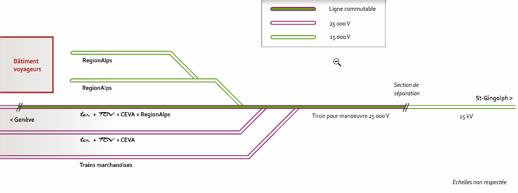

J'ai trouvé sur le site de l'association pour la réouverture une proposition sur l'alimentation électrique et le plan de voies de la gare d'Evian : regardez page 9
D'accord, et donc logiquement signalisation suisse aussi? Là je sens que RFF va rechigner un peu ...
Le schéma ci-dessus surprend un peu.
Pourquoi une zone commutable ? Les trains suisses (RegionAlps) n'ont pas besoin d'accéder sur la voie qui passe devant le BV.
N'aurait-il pas été plus simple de déplacer l'aiguille d'accès aux voies en impasse au delà du tiroir TGV? A moins qu'il n'existe un pont ou un tunnel qui empêche d'avoir deux voies sur 250 m (TGV US) ?

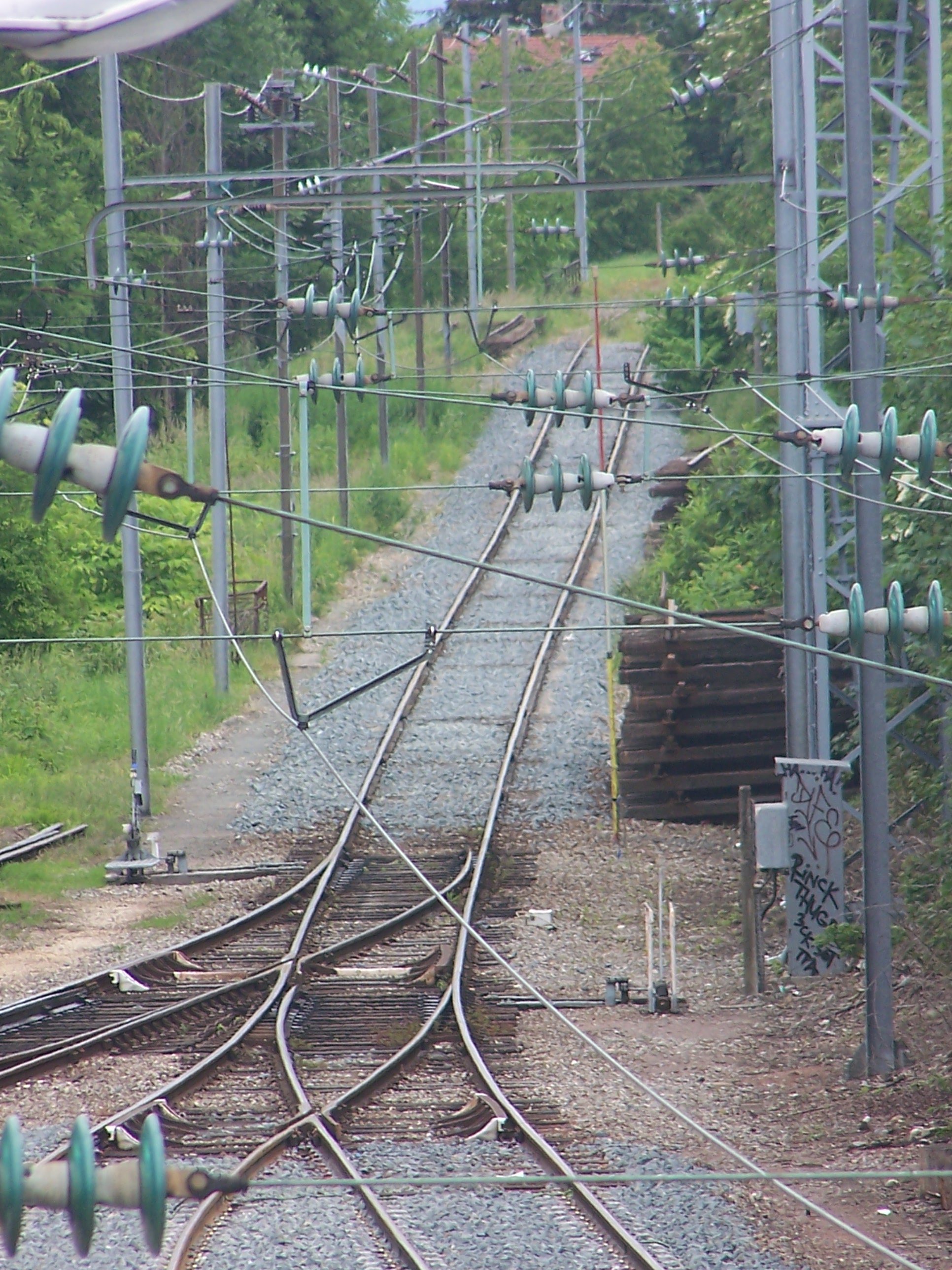

La gare d'Evian est étriquée et l'entrée coté Bouveret se fait sur un plateau étroit juste avant la première aiguille qui donne vers les anciennes voies du TAC et la voie 5 longeant le quai 1 coté lac en impasse au bout du BV. Les aiguillages V1 - V2 et V6 - V8 se trouvent juste après le premier APV .... électrifier en 15 Kv jusqu'aux deux voies en impasse c'est bien mais alors ça interdirait totalement toute manoeuvre entre les 4 voies "25Kv) par le coté Bouveret.

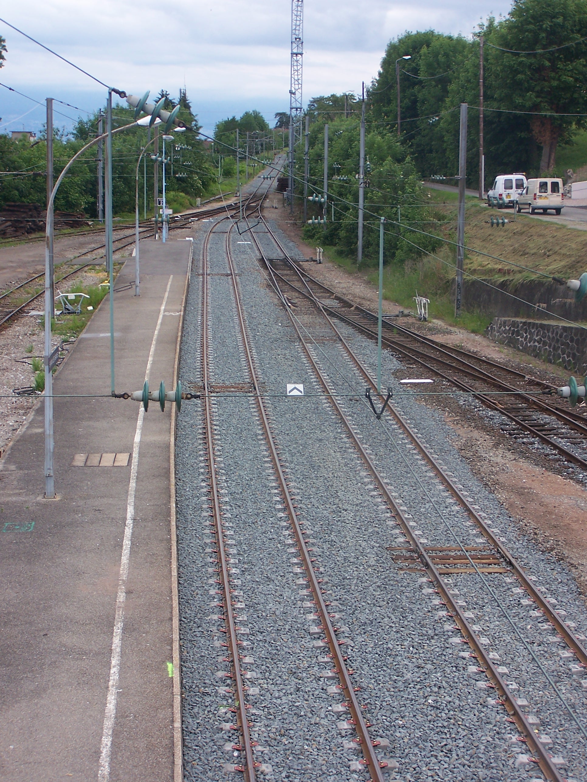

On comprend mieux en regardant cette photo :
Au premier plan les deux voies de l'ex chantier TAC et leur aiguille d'accès tout en fond, la première avec l'aiguille V5 - V7bis. Puis on voit bien l'aiguille suivante V1 - V2 à quai juste à la suite .... si à partir de là on passe en 15 Kv comment on fait alors pour passer de l'une à l'autre pour les décroisements et autres impasse (d'automotrices, il n'y a plus de rames tractée sur le futur ex Lunéa). Puis après l'aiguille V 6 - V 8 .... vous voyez c'est pas simple ! Et je sait de quoi je parle, cette gare est un de mes anciens terrain de jeux professionnel !

Je rajoute des vues pour expliquer l'exiguïté de la gare d'Evian
de g à d
V7bis, V5 CFF / V1 - V2 - V 6 et V 8 (garage non à quai)
L'enchainement des aiguillages vers V7bis et 5 puis V1 - V2 avec la ligne du Tonkin au fond ..
Modifié par mikado74

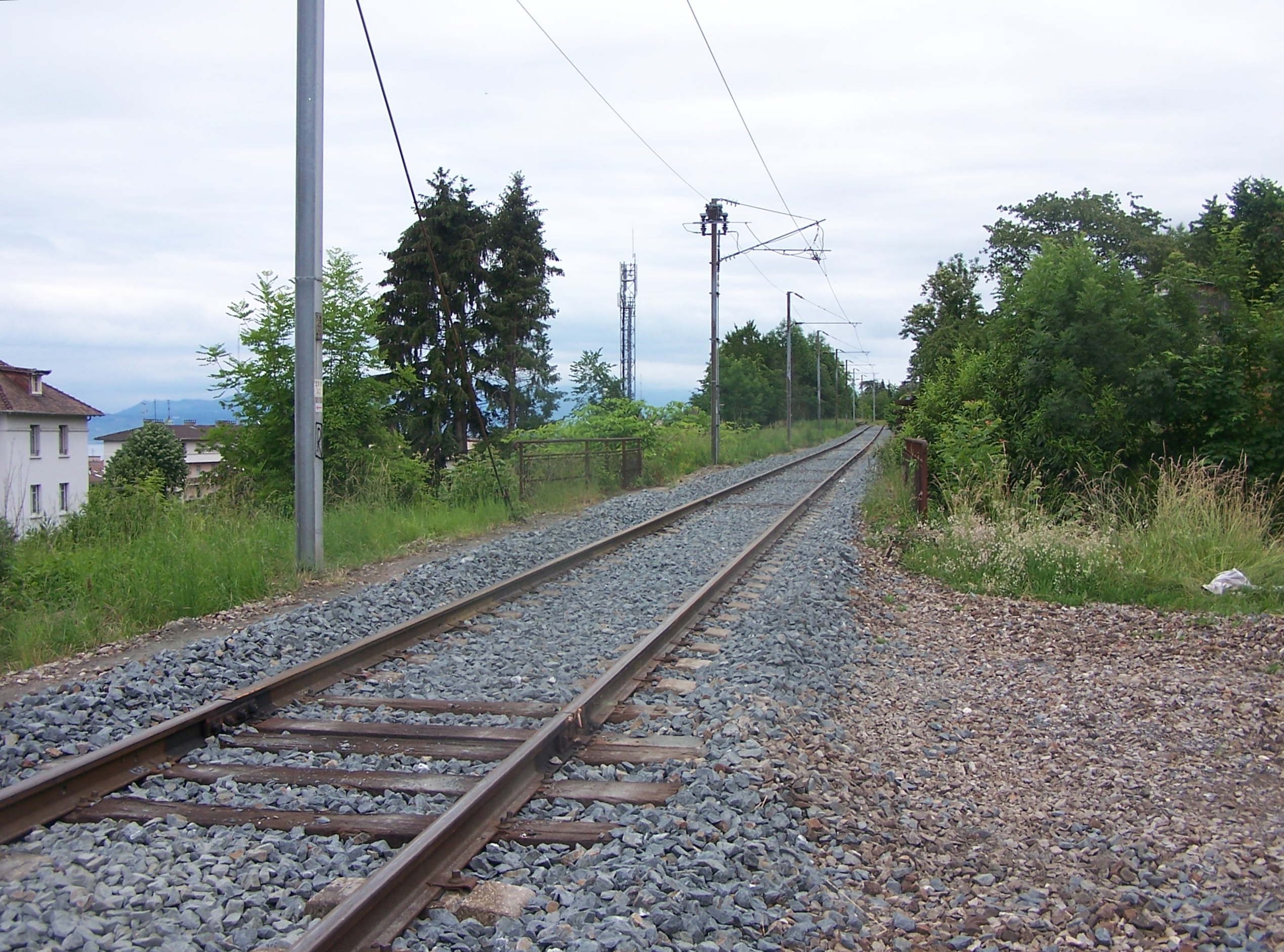

Publication: (modifié)
Ici la vue que l'on a en arrivant du Bouveret. Malgré l'étroitesse (à gauche il y a une route qui monte juste derrière les buissons et à droite c'est un talus abrupte) on voit qu'il ne semble tout de même pas impossible de déporter les aiguilles "françaises" vers une impasse en 25 Kv (sur la gauche à la place du tas de traverses) laissant l'actuel tracé vers les voies CFF (sur la droite) restant en 15 Kv. Mais l'impasse française ne sera jamais assez longue pour être efficace car juste derrière le photographe sur cette image il y a un pont rail et la voie coupe perpendiculairement une pente de terrain très forte. Ca laisse même pas la place de manoeuvrer une UM de 2 Z2 !!!

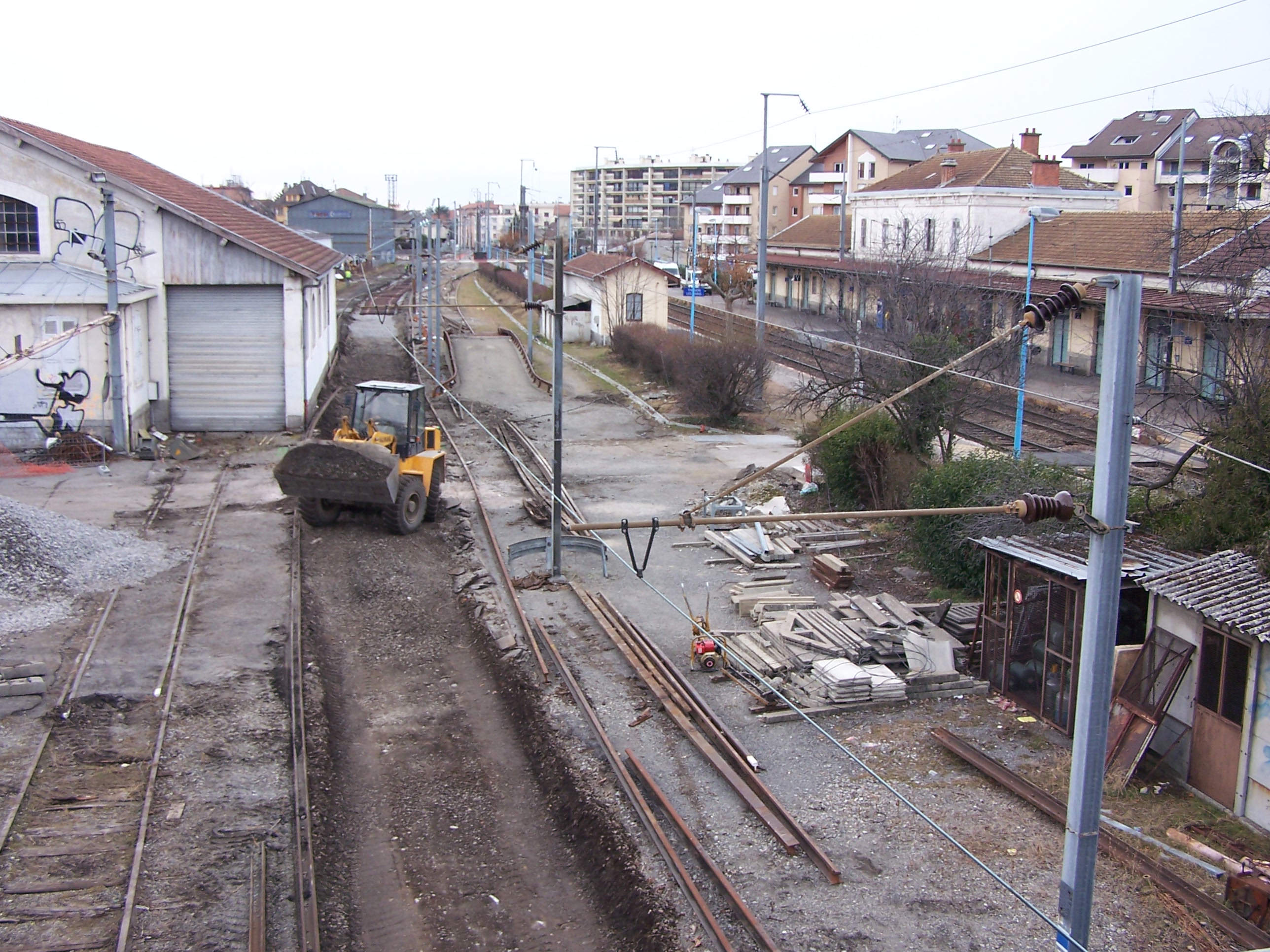

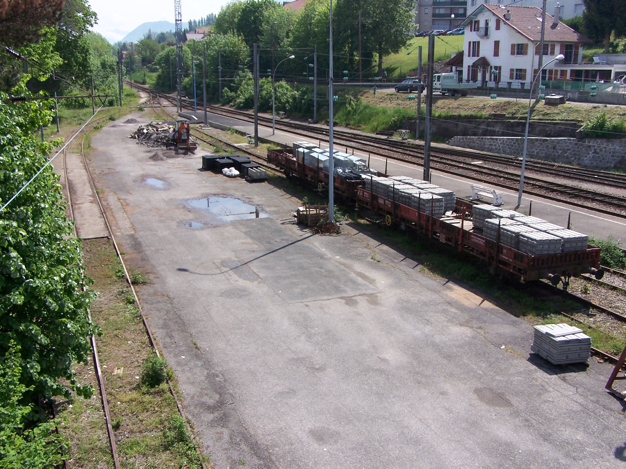

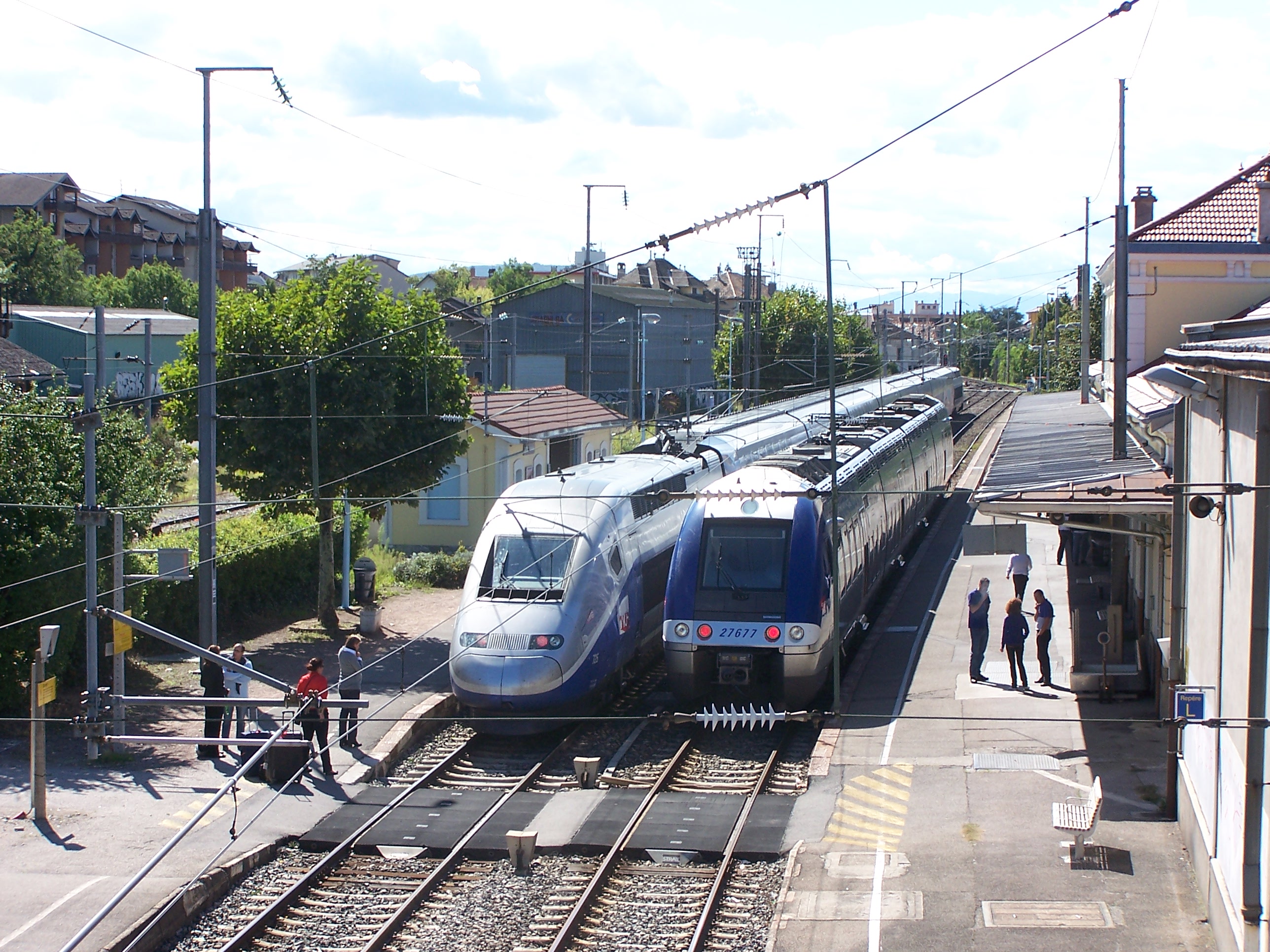

Et puis de toute façon ... si on veut envisager des dessertes poussées du RER FVG ... faudra quand même bien pouvoir rentrer en gare d'Evian sur toutes les voies depuis St Gingolph et inversement car il y a quand même 3 voies longues au chantier de lavage coté Thonon pouvant servir au garage et à l'entretiens des rames sans oublier les 3 voies au même endroit mais coté lac de la VU que les Eaux d'Evian n'utilisent plus et pourraient rendre à RFF (et oui c'est un EP sur emprise SNCF) ... sans connexion directe, la réouverture du Tonkin perd 90 % de son intérêt car une desserte frontalière entre le Valais et Thonon les Bains serait une judicieuse idée, d'autant que Thonon possède une voie 4 pouvant être mise à quai facilement avec accès direct sur un parking frontalier en lieu et place de l'actuelle cour de débord du Sernam ... actuellement le plus grand parkin frontalier potentiel du Chablais. Beaucoup de travailleurs en Valais résident à Thonon. Au-delà les frontaliers sont plutôt orientés vers Genève.
Une vue de la gare de Thonon avec la voie 4 (à gauche derrière les arbres) banalisée et télécommandées par le PIPC de la gare (PCD d'Annemasse).
La voie 4 pendant sa reconstruction ... on voit bien l'espace disponible tout autour pour un parking géant (et encore vous ne voyez pas tout !) et les voie 1 et 2 à quai BV ... de quoi faire un magnifique pôle d'échange multimodal et ce depuis longtemps ... mais voilà .. aux prochaines élections il faudra mieux réfléchir sinon dans 10 ans ce projet ne sera toujours pas fait et des immeubles de bureaux et autres appartements de standing dont n'ont rien à foutre les thononais auront remplis les milliers de mètres carré de la gare marchandise de Thonon (400 m de long sur 60 m de large au plus grand) ! Et je vous parle pas du Chemin de Ronde et qui relie les deux entrées de la ville en passant juste au-dessus de la gare et pouvant donner accès au parking d'échange avec gare routière par les deux bouts exit la gare routière coté centre-ville et ses accès bordéliques ..
