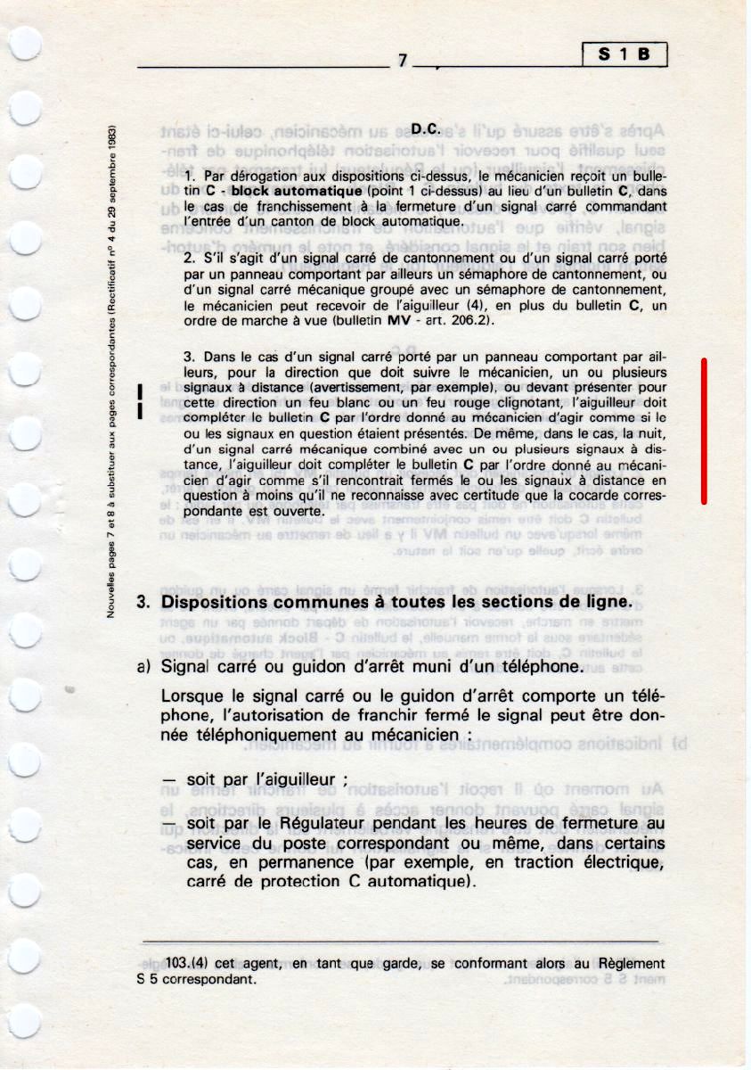

Invité JLChauvin Publication: 2 septembre 2014 Publication: 2 septembre 2014 Tableau "G", TECS, TSCS, ...... et encore uniquement en situation anormale où le carré ne peut pas être ouvert sinon, c'est un carré sans rien d'autre, point. Et non... Des dispositions peuvent aussi être prises vis-à-vis des tableaux mobiles, lumineux ou mécaniques de toutes natures et des signaux divers groupés avec les panneaux à plaque Nf en cas d’extinction ou de raté de commande. Ces tableaux sont en principe présentés lorsque l’itinéraire concerné est formé au poste de commande, même si le signal carré porté par le panneau origine de l’itinéraire correspondant est fermé. Ce montage permet de présenter l’indication du tableau en cas de raté d’ouverture ou d’extinction du signal. (IN0507) C'était déjà la règle dans les anciens documents, écrit un peu autrement mais sur le même principe, du moins depuis 1984 (c'est le plus loin que je puisse remonter pour le moment) En tant qu'ex utilisateur, je n'ai jamais trouvé cela très judicieux car pouvant "occulter" le carré dans l'esprit du principal intéressé ( c'est à dire le conducteur). Si l'on veut pousser plus loin, cela vas à l'encontre du principe même des concepteurs du code actuel qui était justement de ne présenter que l'indication la plus impérative lorsque plusieurs signaux sont groupés. Mais là aussi, la "simplification" (des consignes de postes) à frappé... Quoique de mes fréquents passages sur le réseau nord, il me semble me rappeler que certains TIVD fixes groupés avec certains carrés sont éteints quand le carré est fermé.
Roukmoute Publication: 3 septembre 2014 Publication: 3 septembre 2014 La question première de AZDI58 reste posée.Pas d'accord ; la réponse a été apportée ici : En France, il est tout courant de trouver un panneau pouvant présenter un carré ou un sémaphore de block manuel groupé et combiné à un signal à distance. Il faut bien renseigner le conducteur (mécanicien) sur l'éventuelle présentation d'un signal à distance masqué par le hiérarchisation des feux, sinon le conducteur (mécanicien) reprends sa vitesse normale (après les appareils de voie dans le cas d'un carré) et ne sera pas en mesure de respecter le signal suivant (signal d'arrêt, rappel de ralentissement 30 ou 60,...). 1
Roukmoute Publication: 3 septembre 2014 Publication: 3 septembre 2014 Et non... Des dispositions peuvent aussi être prises vis-à-vis des tableaux mobiles, lumineux ou mécaniques de toutes natures et des signaux divers groupés avec les panneaux à plaque Nf en cas d’extinction ou de raté de commande. Ces tableaux sont en principe présentés lorsque l’itinéraire concerné est formé au poste de commande, même si le signal carré porté par le panneau origine de l’itinéraire correspondant est fermé. Ce montage permet de présenter l’indication du tableau en cas de raté d’ouverture ou d’extinction du signal. (IN0507) D'ailleurs, sauf exception, en situation normale, on peut voir les différentes indications se présenter (ID, TECS, TIV-R, tableau G par exemple) avant l'ouverture du signal. Donc ce qui est repris dans l'IN0507 n'est pas illogique, dans le cas du "simple" raté d'ouverture ou de l'extinction du signal.
VSG Publication: 3 septembre 2014 Publication: 3 septembre 2014 (modifié) Pas d'accord ; la réponse a été apportée ici : Quand j’étais jeune, je me suis entendu dire par un « vieux » : « le règlement dit tout ». C’est vrai ! Sur les sections de ligne autres que BAL, BAPR, le mécanicien peut recevoir de l’aiguilleur l’autorisation de franchir fermé un signal carré ou un guidon d’arrêt au moyen d’un bulletin C. Dispositions complémentaires : Modifié 3 septembre 2014 par VSG
