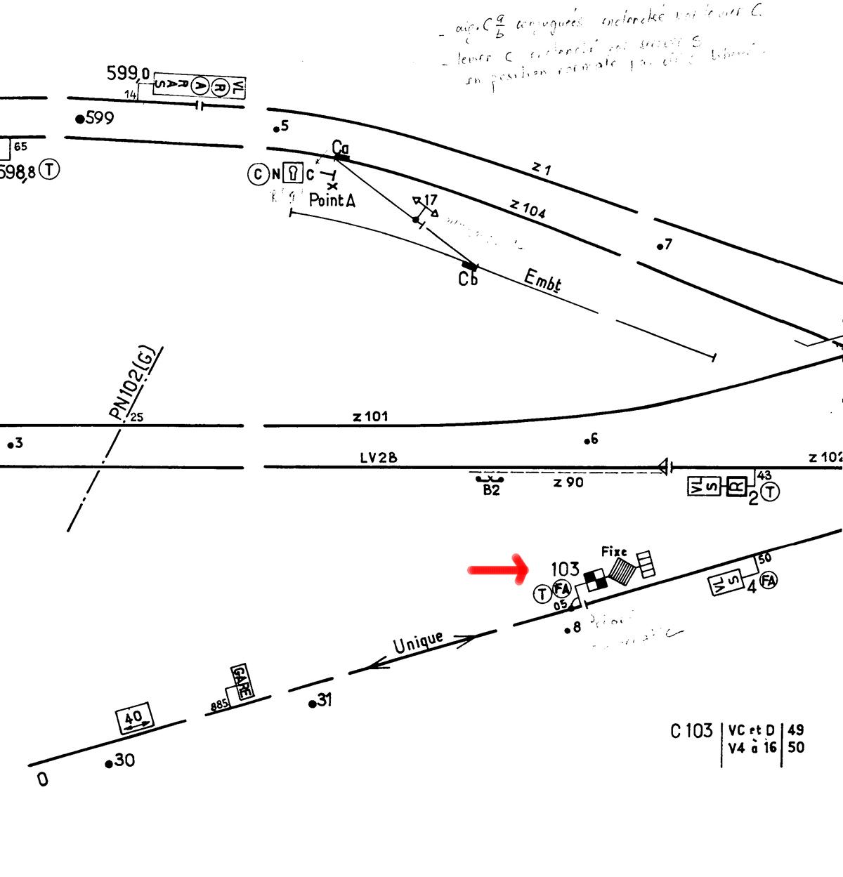

L’entrée de certains cantons peut être commandée par un carré fonctionnant automatiquement comme s’il s’agissait d’un sémaphore.
En BAL et en BAPR, l’indication carré peut être utilisée comme signal de block automatique pour certains cantons, à chaque fois qu’il n’est pas souhaité la présence de plus d’un train dans le canton (cantons tunnels, cantons courts, cantons de voies banalisées, cantons comprenant une section de séparation, itinéraires à contresens en IPCS, etc.).
