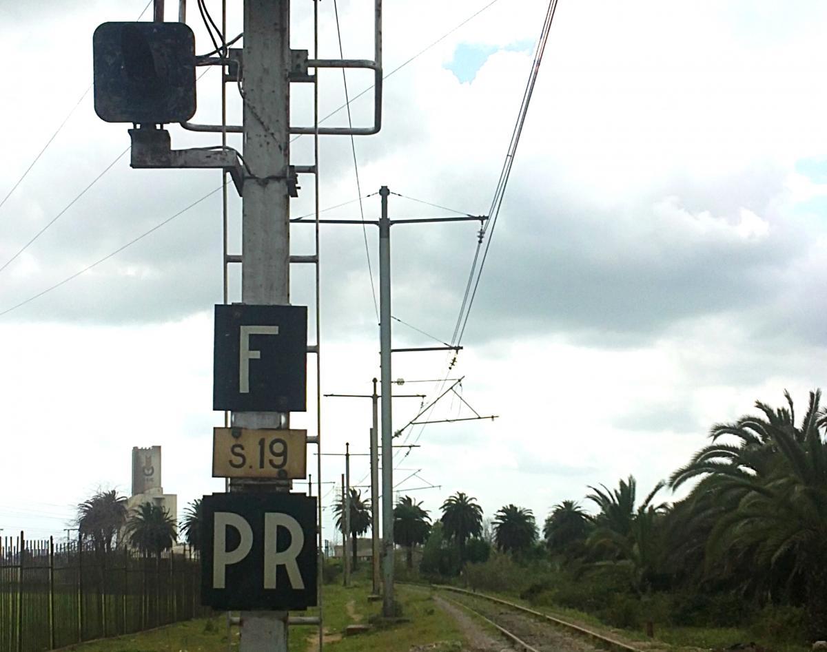

AZDI58 Publication: 22 août 2014 Publication: 22 août 2014 Bonjour. Dans la photo ci contre, deux plaques d'identification sont superposées sur le même mât d'un signal portant Sémaphore. Du point de vue de la signalisation lumineuse, est ce que la co-existence de 02 plaques d'identification de la même couleur (lettres blanches sur fond noir) est réglementaire ? NB: Ne pas prendre en considération la lettre "F", mais la couleur de la plaque. Merci pour vos commentaires.
Invité jackv Publication: 22 août 2014 Publication: 22 août 2014 (modifié) pour deux directions différentes avec 2 block automatiques differents Modifié 22 août 2014 par jackv
nelsonlink Publication: 22 août 2014 Publication: 22 août 2014 Impossible, Si il y a deux directions, le signal protégeant cette bif devrait être un carré, plaque d'identification Nf , un œilleton puis une plaque de cantonnement "PR vers ....", l'autre direction étant en BAL. Le tout associé à une indication de direction( ID, TIV de rappel,...) Enfin chez nous ce n'est pas possible. @+ nelsonlink 4
TintinGV Publication: 22 août 2014 Publication: 22 août 2014 En France,avec la réglementation SNCF ce n'est pas possible. Quelle est la réglementation utilisée sur ce signal ? 1
rzm Publication: 24 août 2014 Publication: 24 août 2014 Bonjour. Dans la photo ci contre, deux plaques d'identification sont superposées sur le même mât d'un signal portant Sémaphore. Du point de vue de la signalisation lumineuse, est ce que la co-existence de 02 plaques d'identification de la même couleur (lettres blanches sur fond noir) est réglementaire ? NB: Ne pas prendre en considération la lettre "F", mais la couleur de la plaque. Bonjour pour nous non, la reglementation dit : Les panneaux sont munis d'une plaque d'identification non éclairée la nuit mais pouvant être réflectorisée dans certains cas. Une seule plaque donc. Si il y a deux directions, le signal protégeant cette bif devrait être un carré, plaque d'identification Nf , un œilleton L’œilleton n'est pas obligatoire, même s'il s'agit d'une plaque Nf L'indication de direction est facultative aussi.
ADC01 Publication: 24 août 2014 Publication: 24 août 2014 "L'indication de direction est facultative aussi. " Pas sic'eest 2 blocks différents,à ce moment la,il faut une indication sur le block selon la directio,.

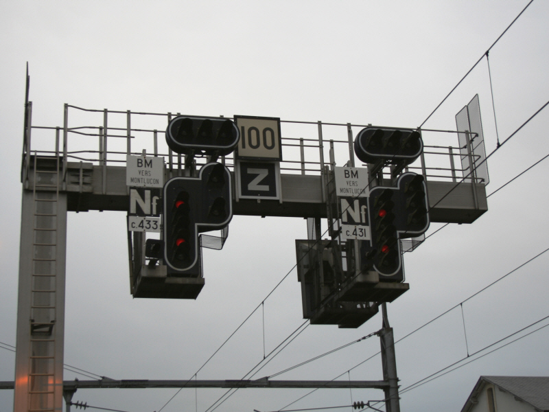

Julien03 Publication: 25 août 2014 Publication: 25 août 2014 (modifié) Bonjour, Vu sur la potence de Moulins-sur-Allier: BAL sur voies principales, et BM vers Montluçon. ++ Modifié 25 août 2014 par Julien03 1
nelsonlink Publication: 25 août 2014 Publication: 25 août 2014 Bonjour pour nous non, la reglementation dit : Les panneaux sont munis d'une plaque d'identification non éclairée la nuit mais pouvant être réflectorisée dans certains cas. Une seule plaque donc. L’œilleton n'est pas obligatoire, même s'il s'agit d'une plaque Nf L'indication de direction est facultative aussi. tu es trop bon toi!!! 3
ADC01 Publication: 25 août 2014 Publication: 25 août 2014 Vers Montluçon,ce sont aussi des voies principales et non des voies de services.
AZDI58 Publication: 26 août 2014 Auteur Publication: 26 août 2014 Bonjour. Pour plus de précision, le signal ne protége aucune bifurcation ni appareil de voie. Il se trouve à la sortie d'une gare de voie unique. Merci à tous.
ADC01 Publication: 26 août 2014 Publication: 26 août 2014 Cela n'a aucune espèce Bonjour. Pour plus de précision, le signal ne protége aucune bifurcation ni appareil de voie. Il se trouve à la sortie d'une gare de voie unique. Merci à tous. Cela n'a aucune espèce d'importance
Invité JLChauvin Publication: 26 août 2014 Publication: 26 août 2014 Bonjour. Pour plus de précision, le signal ne protége aucune bifurcation ni appareil de voie. Il se trouve à la sortie d'une gare de voie unique. Merci à tous. C'est quand même très "bizarre" comme signalisation. Plus rien à voir avec la signalisation "à la française". Peux-tu nous faire un schéma de cette gare, ou même des gares de cette ligne avec tous les signaux?
TintinGV Publication: 27 août 2014 Publication: 27 août 2014 Bonjour. Pour plus de précision, le signal ne protége aucune bifurcation ni appareil de voie. Il se trouve à la sortie d'une gare de voie unique. Merci à tous. Ça nous dit pas où c'est,tu n'as pas répondu à cette question !!!!
tfk29 Publication: 19 septembre 2014 Publication: 19 septembre 2014 (modifié) c'est un semaphore de block (PR) franchissable (F) S:écriture noir sur fond blanc et normalement oeilleton allumé voire article 221 :http://www.gulfup.com/?oCp172 Modifié 19 septembre 2014 par tfk29
