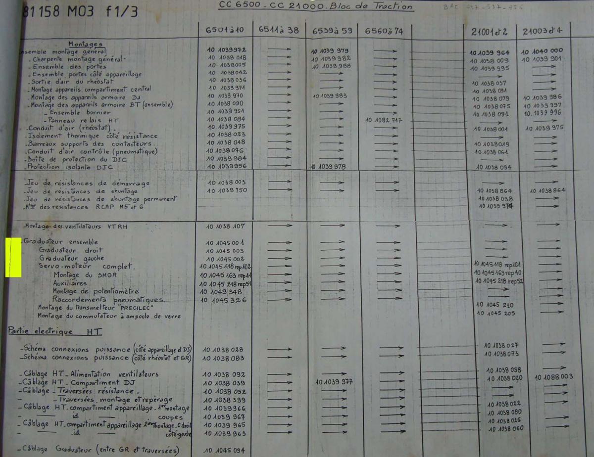

Peppercorn Class Publication: 19 septembre 2014 Publication: 19 septembre 2014 Bonjour tout le monde, Ma question s'adresse avant tout aux électriciens qui rodent sur notre cher forum, mais toute personne dotée d'une science sur le sujet est la bienvenue. En discutant avec un ami ingé électricien, je lui parlais des "graduateurs" (comme sur les 17000, les Re 4/4...), et il m'avait répondu, "non on dit un gradateur". Donc après recherche sur internet, j'ai vu qu'il existait un composant (dans le sens large du terme) nommé le "gradateur", destiné à moduler la tension et l'intensité d'un courant alternatif (wikipédia). On lit au contraire que des machines continues (y compris sur ce forum) comme les CC 6500 ou les Z5300 sont équipées de graduateur, qui semble un peu différent. Dans un message sur le fil des CC 6500, , Ae 8/14 cite l'ouvrage "CC 6500/CC21000" des éditions de la régardane : > et on parle bien de graduateurs. Alors, s'agit-il d'une déformation ferroviaire? Ou d'un composant différent? D'ailleurs quand on tape "graduateur" sur wikipédia, on tombe seulement sur des pages de locos électriques: CC 6500, BB 17000, Ae 4/4 des CFF... merci par avance!

Invité Moustique69002 Publication: 19 septembre 2014 Publication: 19 septembre 2014 (modifié) Confirmation pour le terme graduateur dans le cas des 6500/21000 & autres séries de locs équipées. Belle pièce d'électro-mécanique, laquelle "baignait" dans une huile isolante ... de qualité. A la faveur d'un souhait de changement de fournisseur, de qualité différente, quelques déboires, et retour à la case départ; c'était il y a ... 30 ans. Modifié 19 septembre 2014 par Moustique69002
Mak Publication: 19 septembre 2014 Publication: 19 septembre 2014 (modifié) Le gradateur est un composant électronique (et en un sens les machines modernes à hacheurs sont équipées d'une sorte de gradateur géant ?) et comme moustique l'a rappelé le graduateur est un gros organe électromécanique... Modifié 19 septembre 2014 par Mak
ppascal Publication: 19 septembre 2014 Publication: 19 septembre 2014 Le gradateur est un montage electronique composé de 2 thyristors tête-bêche en parallèle par phase (ou d'un triac pour les applications domestiques) Chaque composant s'occupant de la demi alternance de la tension et permettant de donner une tension variable de 0 à quasiment la pleine tension. Le graduateur est un montage electromécanique qui peut changer par exemple de prise de transformateur (pour un réglage de tension en alternatif) ou de prise sur un rheostat (pour un réglage de tension en continu) 3
