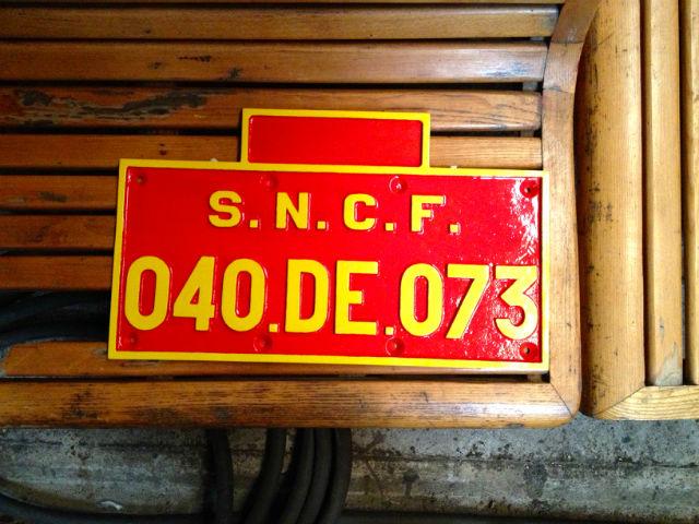

cc27001 Publication: 27 octobre 2014 Publication: 27 octobre 2014 En plâtre ? Avec les vibrations du bouzin je ne suis pas confiant sur la durée de vie d'une plaque. En résine ou plastique sur moule-maître ça doit être valable. Mais de nos jours avec les imprimantes 3D il doit y avoir moyen de faire des merveilles pour pas cher. Ou encore en alu usiné dans la masse par machine à commande numérique si un lycée technique à proximité... Sinon en fonderie d'alu comme à l'origine, il existe toujours des artisans qui ont le savoir-faire, et c'est pas forcément un tarif exorbitant en comparaison des prix de folie sur ebay.... (moi je me ferais bien fabriquer une douzaine de vraies-fausses plaques de 141P ou 240A, ça paierait ma retraite)
Invité technicentre Publication: 28 octobre 2014 Publication: 28 octobre 2014 (modifié) En plâtre ? Avec les vibrations du bouzin je ne suis pas confiant sur la durée de vie d'une plaque. En résine ou plastique sur moule-maître ça doit être valable. Mais de nos jours avec les imprimantes 3D il doit y avoir moyen de faire des merveilles pour pas cher. Ou encore en alu usiné dans la masse par machine à commande numérique si un lycée technique à proximité... Sinon en fonderie d'alu comme à l'origine, il existe toujours des artisans qui ont le savoir-faire, et c'est pas forcément un tarif exorbitant en comparaison des prix de folie sur ebay.... (moi je me ferais bien fabriquer une douzaine de vraies-fausses plaques de 141P ou 240A, ça paierait ma retraite) Je me suis surement mal exprimé... Le plâtre, c'est pour le moule... Les tirages ou plaques réelles peuvent être faites ensuite en résine, étain, plomb ou même en plâtre si on prend soin de bien le faire liquide et pourquoi pas de mettre le moule sur le capot moteur de la loc, moteur tournant pour bien le vibrer... Vous serez étonnés de voir comment ça tient bien. Modifié 28 octobre 2014 par technicentre
130hsp Publication: 30 octobre 2014 Publication: 30 octobre 2014 (modifié) Au Train des Mouettes nous avons fait faire ça pour notre 63500 . C'est un peu de la triche de l'avoir numéroté en 040 DE immatriculation qu'il n'a jamais connue en réalité. Mais conforme à la livrée sotie d'usine. Modifié 30 octobre 2014 par 130hsp 3
Invité 5121 Publication: 30 octobre 2014 Publication: 30 octobre 2014 Au Train des Mouettes nous avons fait faire ça pour notre 63500 . C'est un peu de la triche de l'avoir numéroté en 040 DE immatriculation qu'il n'a jamais connue en réalité. Mais conforme à la livrée sotie d'usine. les 63000 ont été renumérotées comme telles en 1962 lors du changement général de système pour les diesels. A cette époque, la 73 roulait depuis assez longtemps (1953 ou 54). Par contre, elle était 040 DE 73 et non 073

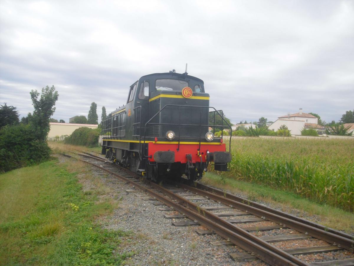

030T Progrès Publication: 30 octobre 2014 Publication: 30 octobre 2014 (modifié) les 63000 ont été renumérotées comme telles en 1962 lors du changement général de système pour les diesels. A cette époque, la 73 roulait depuis assez longtemps (1953 ou 54). Par contre, elle était 040 DE 73 et non 073 5121, notre engin est le BB64073 et non le BB63073 ! Le voici avec ses plaques et macarons, eux aussi réalisés en fonderie Modifié 30 octobre 2014 par 030T Progrès 3
Invité 5121 Publication: 30 octobre 2014 Publication: 30 octobre 2014 alors là, oui, c'est vraiment de la triche !!
Invité jackv Publication: 30 octobre 2014 Publication: 30 octobre 2014 (modifié) ne pas confondre sulzer et MGO... cela devrait être au moins 040DE673 Modifié 30 octobre 2014 par jackv
gilles_tagada Publication: 31 octobre 2014 Publication: 31 octobre 2014 ne pas confondre sulzer et MGO... cela devrait être au moins 040DE673 En théorie, cela devrait être 040DE1073 : les 63000 étaient aussi des 040DE...
Invité technicentre Publication: 31 octobre 2014 Publication: 31 octobre 2014 (modifié) Tarif et délai du mouliste ? merci En bricolant un tout petit peu, on peut arriver à une somme de l'ordre de quelques euros par plaque finale... Tiens, pour ceux qui ont de l'ordre de 40/45 ans aujourd'hui et qui ont fait des petits bateaux ou planeurs en EMT au collège avec leurs profs, c'est mon père qui a dessiné les uns et les autres et montré à ces profs en formation comment faire les moules des lests... Les chiens ne font pas des chats, comme quoi ça marche... Modifié 31 octobre 2014 par technicentre
Invité jackv Publication: 31 octobre 2014 Publication: 31 octobre 2014 (modifié) En théorie, cela devrait être 040DE1073 : les 63000 étaient aussi des 040DE... 250 EM...les 040DE 1 à 250 avec 3 différents sulzer devenu BB 63000 à 63250 580 EM...les 040DE501 à..... avec MGO devenus BB63501 à 64080 dont 145 équipés UM avec conduite d'acceleration. Modifié 31 octobre 2014 par jackv
