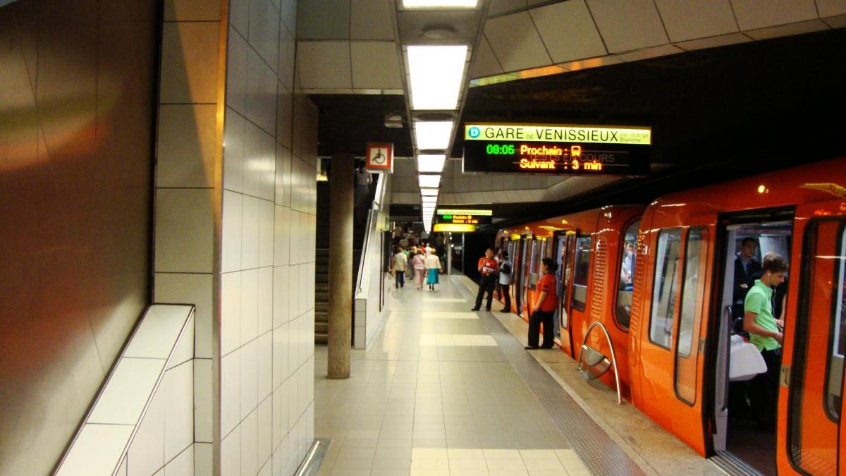

Invité JLChauvin Publication: 11 octobre 2014 Publication: 11 octobre 2014 (modifié) Il faut empêcher les vélos, motos, voitures, bus et autres camions de rouler aussi vite, c'est dangereux quand on veut traverser les routes... Le métro de Toulouse est un métro AUTOMATIQUE, ceci explique peut-être cela? Il n'y a personne pour surveiller les gens qui font les cakes sur les quais. Remarque il faut fermer d'urgence le métro AUTOMATIQUE de Lyon qui n'a pas de portes sur les quais... c'est hyper dangereux! Modifié 11 octobre 2014 par JLChauvin
Z2N Tuning Publication: 11 octobre 2014 Publication: 11 octobre 2014 (modifié) Mais au moins, à Lyon, on risque pas de tomber entre les deux éléments de la rame grâce à cette barrière design ! Sécurisation à moindre coût :biggrin: Plus sérieusement, le débat sur les portes palières est remis sur la table à chaque accident grave et à chaque fois, deux petites chose à expliquer : 1) il faut que les trains s'arrêtent au centimètre près donc, même si les conducteurs sont extrèmement doués, l'automatisation est de mise 2) il faut que le quai ne soit desservi que par un seul type de train source Modifié 11 octobre 2014 par Z2N Tuning 1
Lyntern Publication: 11 octobre 2014 Publication: 11 octobre 2014 Remarque il faut fermer d'urgence le métro AUTOMATIQUE de Lyon qui n'a pas de portes sur les quais... c'est hyper dangereux! Les "portes" sont bien présentes ! Il ne s'agit pas de portes physiques, mais elles sont bien là.
TER200 Publication: 11 octobre 2014 Publication: 11 octobre 2014 Les "portes" sont bien présentes ! Il ne s'agit pas de portes physiques, mais elles sont bien là. Mais rien qui ne t'empêchera de tomber juste devant un train... Si je me souviens bien, le système déclenche un freinage d'urgence si un objet de plus de 40cm (distance entre deux capteurs) tombe. Donc la sécurité est à peu prs comparable à celle d'un métro pas automatique.
