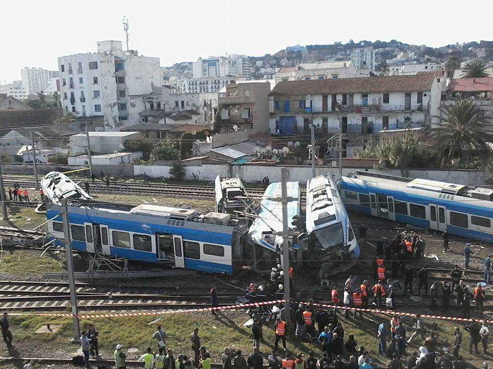

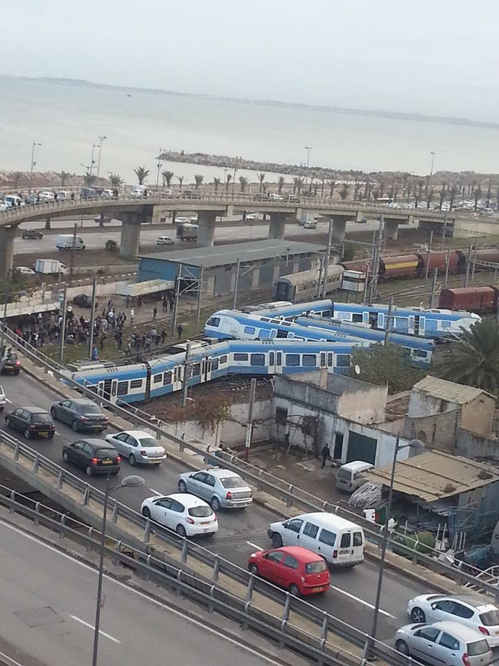

stadler Publication: 6 novembre 2014 Publication: 6 novembre 2014 DERAILLEMET EST SURVENUE HIER AU PLEIN CENTRE DE LA CAPITALE ALGER . 1
aldo500 Publication: 6 novembre 2014 Publication: 6 novembre 2014 C'est au moins un quadrilobes. Des victimes?
stadler Publication: 6 novembre 2014 Auteur Publication: 6 novembre 2014 une femme morte (54ans ) et 94 blessés
aldo500 Publication: 6 novembre 2014 Publication: 6 novembre 2014 Je voulais dire quadrivoies, le correcteur automatique m' énerve . lourd bilan, c'est triste 1

iceman37 Publication: 7 novembre 2014 Publication: 7 novembre 2014 Selon les premières constations de l'enquête, "il semblerait et suite aux premières lectures et analyses des enregistreurs des données de circulation du train (boites noires), que le déraillement était causé par la vitesse élevée du train au moment de son engagement sur la voie déviée, qui a été enregistrée à 108 km/h alors que la vitesse requise sur une voie déviée est limitée à 30km/h", précise le rapport. La commission d'enquête a également relevé que "la voie ferrée et les installations de sécurité étaient en bon état de fonctionnement" et la "visibilité des signaux était bonne". source DZ NEWS
