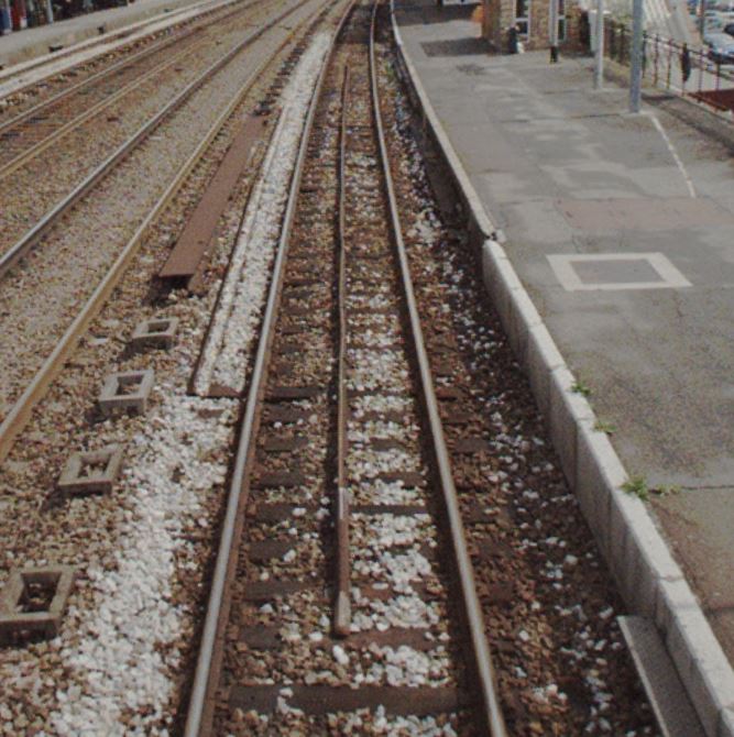

johann.menguy Publication: 12 novembre 2014 Publication: 12 novembre 2014 Bonjour, j'ai besoin pour mon travail de légender le rail qui se trouve au centre de la voie sur la photo ci-dessous. Pourriez-vous m'indiquer l’appellation de cet équipement svp? Merci d'avance.
Bearcat Publication: 12 novembre 2014 Publication: 12 novembre 2014 Ne serait-ce pas ce qui sert pour l'EAS, équipement qui sévit jusqu'en grande couronne banlieusarde parisienne (par exemple, Laroche-Migennes dans le 89 ^^) ? Ce système permet l'allumage des TV en débord sur les quais ... Il va falloir attendre le passage de collègues plus à même de rentrer dans les détails techniques et autres !!! Sinon, bon courage à toi ...
ADC01 Publication: 12 novembre 2014 Publication: 12 novembre 2014 C'est bien l'antenne qui sert à visualiser les images sur les écrans de TV embarqués filmées par les caméras embarquées, cela sert pour les Z2N. 1
johann.menguy Publication: 12 novembre 2014 Auteur Publication: 12 novembre 2014 Merci beaucoup, je prends note
Roukmoute Publication: 12 novembre 2014 Publication: 12 novembre 2014 "Câble rayonnant". Avec son support.
Invité Publication: 12 novembre 2014 Publication: 12 novembre 2014 (modifié) C'est bien l'antenne qui sert à visualiser les images sur les écrans de TV embarqués filmées par les caméras embarquées, cela sert pour les Z2N. Non, les caméras sont sur le quai. C'est pour cette raison que le système est dit "Equipement à Agent Seul (EAS) semi-embarqué". Modifié 12 novembre 2014 par Ae 8/14
ADC01 Publication: 12 novembre 2014 Publication: 12 novembre 2014 Non, les caméras sont sur le quai. C'est pour cette raison que le système est dit "Equipement à Agent Seul (EAS) semi-embarqué". Errare humanum est, pourquoi ai je écrit ça ? Mystère, après avoir fait de la C pendant 9 ans, je le sais bien pourtant, je réciterais 10 Ave et 10 Pater pour ma pénitence. 1
Z2N Tuning Publication: 12 novembre 2014 Publication: 12 novembre 2014 cela sert pour les Z2N. Mais pas que ! Il y a aussi les VB2N, ainsi que leurs différentes machines de remorques (27300, 17000, 7600), et bien-sûr les Z5300 qui sont équipées de télés semi-embarquées ! Et dans un passé pas si lointain, il y avait aussi les 25500 et 8500 faisant de la banlieue. 2
viveletrainavierzon Publication: 12 novembre 2014 Publication: 12 novembre 2014 C'est bien l'antenne qui sert à visualiser les images sur les écrans de TV embarqués filmées par les caméras embarquées, cela sert pour les Z2N. je confirme.

TintinGV Publication: 14 novembre 2014 Publication: 14 novembre 2014 C'est bien l'antenne qui sert à visualiser les images sur les écrans de TV embarqués filmées par les caméras embarquées, cela sert pour les Z2N. Ohlala,tu nous fais rire en tout cas !!!!
CedricG Publication: 16 novembre 2014 Publication: 16 novembre 2014 Mais pas que ! Il y a aussi les VB2N, ainsi que leurs différentes machines de remorques (27300, 17000, 7600), et bien-sûr les Z5300 qui sont équipées de télés semi-embarquées ! Et dans un passé pas si lointain, il y avait aussi les 25500 et 8500 faisant de la banlieue. Ainsi que les MI2N du RER E (Z22500) et les NAT (Z50000).
