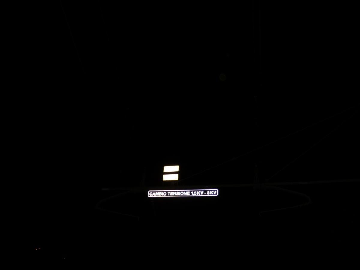

cc27001 Publication: 21 novembre 2014 Publication: 21 novembre 2014 D'après ce que j'ai cru comprendre, il y aurait quand même 3 voies du faisceau frêt (sur 25 au total) de Ventimille-parc-Roya alimentées en 3kV, histoire que les machines italiennes puissent décoller les trains les plus lourds sans fondre la caténaire. Et une fois lancé, ça repasse en 1,5kV pour traverser la gare et rejoindre le sectionnement 1,5/3kV (avant le pont sur la Nervia). Pour le côté français la section se trouve à près de 2km de la gare, mais les machines italiennes sont limitées bien avant. Sur cette gravure de wikipedia, on voit les panneaux "limite locomotive elettriche FS", au dessus de la BB 25200 (équipée d'une palette 1,5kV large). 1

CRL COOL Publication: 24 novembre 2014 Publication: 24 novembre 2014 (modifié) Quand tu repars de Vintimille vers Gènes, tu n'es pas vraiment embêté par le profil..... Et cette notion de 1/2 puissance s'efface lors du changement de tension qui n'est pas situé à 50 km de la gare..... Donc la but est juste de rejoindre la zone sous 3kV pour pouvoir ensuite rouler normalement.... Modifié 24 novembre 2014 par CRL COOL 1

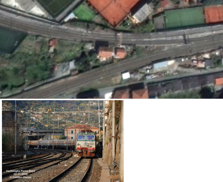

cc27001 Publication: 25 novembre 2014 Publication: 25 novembre 2014 Je formule une hypothèse qui pourrait éclaircir l'affaire, mais il faut déja partir d'un postulat : que les italiens racontent des carabistouilles sur leur forum. Admettons... Partant de là, il y a possiblement eu une confusion dans la description des installations de Vintimille. Il apparaît que des investissements récents ont été faits pour réinstaller des postes d'alimentation statiques sur 4 voies, avec des cablôts de chauffage en 3000V permettant d'alimenter les rames régionales Trenitalia garées pendant la nuit ou en journée (chauffage en hiver, clim en été, éclairage et recharge des batteries). http://www.fsnews.it/cms/v/index.jsp?vgnextoid=0d3ee30651d2f310VgnVCM1000008916f90aRCRD Il ne s'agit donc pas de courant traction mais d'alimentation des rames à quai, comme on en voyait fréquemment dans nos grandes gares sur les trains de nuit du passé par exemple, et encore d'actualité à PAZ. D'où une confusion possible sur "les voies alimentées en 3kv", et leur localisation (en gare voyageurs plutôt qu'au triage). C'est une hypothèse qui tient la route. Et ça permet de revenir au schéma initial du tout-1500. (c'est pas de ma faute si les ritals écrivent n'importe quoi sur leur forum)
luxemburg Publication: 25 novembre 2014 Publication: 25 novembre 2014 Je ne vois où les italiens ont écrit des bêtises sur leur forum. Il y avait effectivement des voies électrifiées en 3000V à la Roya. Les pk donnés me semblent tout à fait cohérents. Je crois comprendre qu'une pousse (non attelée) est possible en gare de Vintimille pour les trains en direction de l'Italie. Effectivement La Roya et Vintimille sont en 1500. Le raccord reliant Vintimille et la Roya, et celui entre la Roya et la bif de la calandre idem. La Roya depuis son ouverture (1992 je crois) a vu comme engin moteur Sncf des 25600, des 22200, puis avec la séparation des activités exclusivement des 26000. A partir de mi décembre ces dernières s'effacent au profit des 36300. La fermeture de ce site devait intervenir mi-décembre c'est repoussé. Jamais vu de voies 3Kv en gare de Vintimille. 1
capelanbrest Publication: 25 novembre 2014 Publication: 25 novembre 2014 Je ne vois où les italiens ont écrit des bêtises sur leur forum. Il y avait effectivement des voies électrifiées en 3000V à la Roya. Les pk donnés me semblent tout à fait cohérents. Je crois comprendre qu'une pousse (non attelée) est possible en gare de Vintimille pour les trains en direction de l'Italie. Effectivement La Roya et Vintimille sont en 1500. Le raccord reliant Vintimille et la Roya, et celui entre la Roya et la bif de la calandre idem. La Roya depuis son ouverture (1992 je crois) a vu comme engin moteur Sncf des 25600, des 22200, puis avec la séparation des activités exclusivement des 26000. A partir de mi décembre ces dernières s'effacent au profit des 36300. La fermeture de ce site devait intervenir mi-décembre c'est repoussé. Jamais vu de voies 3Kv en gare de Vintimille. moi non plus......
luxemburg Publication: 25 novembre 2014 Publication: 25 novembre 2014 Les voies électrifiées en 3KV à la Roya, je ne sais ce que les concepteurs du faisceau pensaient en faire. Le problème de ce chantier c'est qu'il a été pensé dans les années 50/60 mais livré au début des années 90. L'immense majorité des bâtiments n'a jamais été utilisée. Les pompiers sont partis il y a 4, 5 ans. La ville de Vintimille aurait aimé qu'Ikea s'y installe. Finalement il ira dans la vallée du Var.

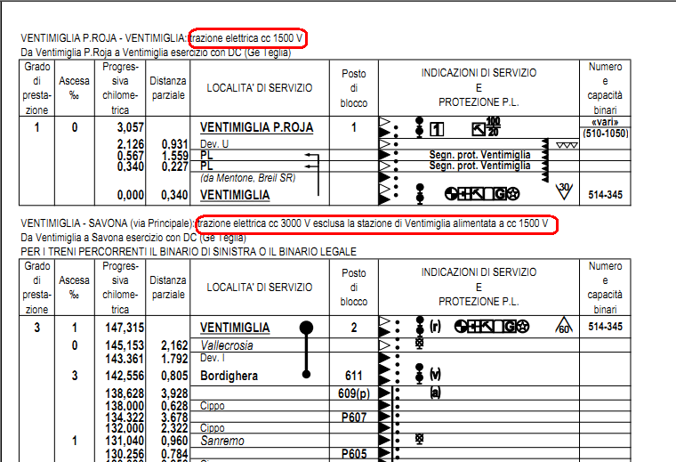

Invité 5121 Publication: 26 novembre 2014 Publication: 26 novembre 2014 (modifié) c'est de l'histoire ancienne, probablement entre la conversion du triphasé en 3 kV et l'électrification de Marseille-Vintimille. voici en effet LE document très officiel, trouvé sur http://isoweb-filenet.rfi.it/cons_discom/visualizzadocs/visualizzadocs.asp?ClasseFilenet=CIRCOLARI&Compartimento=Genova&Query=1 qui indique sans ambiguité que La Roya-Vintimille est en 1500 V. ligne 017 2010 30/11/2010 Ventimiglia-Savona, S.Giuseppe di C.-Savona Cap. 6 e 7 cliquer sur l'icône à droite, c'est en page 14 Modifié 26 novembre 2014 par 5121

Invité 5121 Publication: 26 novembre 2014 Publication: 26 novembre 2014 il n'y a rien de compliqué ... premier pavé : traction électrique 1500 V continu deuxième pavé : traction électrique 3000 V continu à l'exclusion de la gare de Vintimille alimentée en 1500 V
