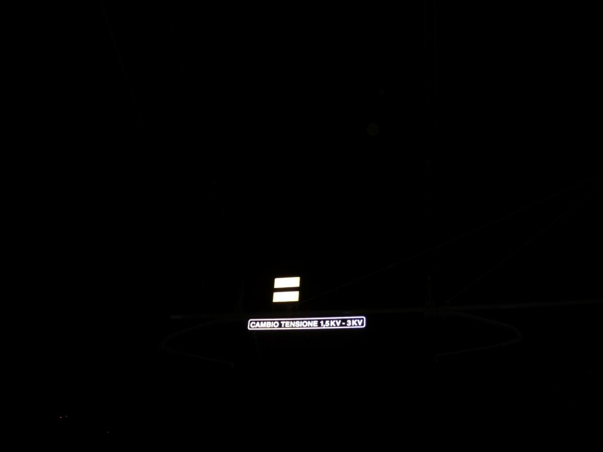

luxemburg Publication: 27 novembre 2014 Publication: 27 novembre 2014 Au post 14, je pensais avoir été clair. Apparement non. La Roya avait effectivement des(3) voies électrifiées en 3000V. J'emploie le passé car je n'y vais plus,et,je ne suis pas sur que cela soit encore d'actualité. J'essayerai de vous mettre une photo du1500/3000 de la Roya qui a l'air de beaucoup vous perturber. A quoi servaient ces voies, je ne pense pas que cela soit pour décoller des trains lourds. Surtout que le faisceau, c'est plat et qu'après ça descends. Peut être des voies d'essais car si vous regardez Google map il y a un grand atelier en arrivant sur la gauche. Bâtiment Kolossal comme le reste des bâtiments de ce faisceau. Quand à Breil qui n'a rien en commun avec le sujet si ce n'est le fleuve Roya. Les Matériels feront comme pour leurs acheminements entre Nice et Marseille: mode thermique. Vous vous compliquez la vie, alors qu'il n'y avait pas plus simple que ce triangle dont les trois pointes seraient: Bif de la calandre Vintimille La Roya. 1

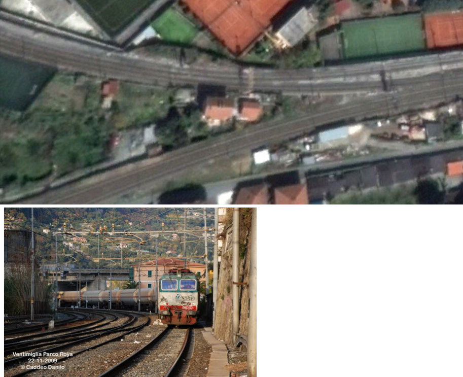

Invité 5121 Publication: 28 novembre 2014 Publication: 28 novembre 2014 Je soupçonne que le PK correspond au panneau « limite des locomotives électriques FS » côté France possible en effet Non, il n'y en a qu'une. La voie la plus au sud (la troisième sur la droite dans la photo susmentionnée) est celle de la ligne de Breil, il est impossible de l'utiliser pour rejoindre le triage (elle croise la bif, mais c'est juste un croisement, pas une TJD, comme on peut le voir ici). si on ne peut plus croire Gogole .... à moins que je sois bigleux, il y a bien 2 voies, tant sur la vue aérienne que sur l'image qu'on peut y pointer : 4 voies, dont 2 "France" avec les 2 panneaux de BAL visibles sur la potence au fond Aucune idée, mais le signal baissez-panto à droite de cette photo-ci (à l'entrée du triage) pourrait être un indice. signal baissez-pantos signifie section de séparation entre les 3000 de ces 3 voies et le 1500 de la suite, or elle n'est pas mentionnée dans les documents. Auquel cas, on ne peut que supposer, s'il n'y en a réellement pas, que ces voies 3 kV traversent la gare de Vintimille jusqu'au-delà du PK 145xxx, et le 1500 V est totalement isolé du 3000, les traversées pour desservir les faisceaux à l'est ne sont pas électrifiées. C'est une autre possibilité. A ce moment là, il y a une incohérence avec la mention "traction électrique 1500 V" à destination des conducteurs italiens qui partent de la Roya et continuent sur Gênes. Bref, on est dans une incohérence certaine, et c'est ça qui pique ma curiosité, parce que par principe, j'aime bien comprendre. Vivement un schéma complet des lieux avec les zones 1500/3000/25000

Invité 5121 Publication: 28 novembre 2014 Publication: 28 novembre 2014 (modifié) Non, il n'y en a qu'une. La voie la plus au sud (la troisième sur la droite dans la photo susmentionnée) est celle de la ligne de Breil, il est impossible de l'utiliser pour rejoindre le triage (elle croise la bif, mais c'est juste un croisement, pas une TJD, comme on peut le voir ici). si on ne peut plus croire Gogole .... à moins que je sois bigleux, il y a bien 2 voies, tant sur la vue aérienne que sur l'image qu'on peut y pointer : 4 voies, dont 2 "France" avec les 2 panneaux de BAL visibles sur la potence au fond j'y ai regardé de plus près, on a bien en effet deux voies uniques parallèles. Vu d'en haut, comme l'appareil était tout noir, ça faisait TJD. Du coup, on ne sait pas pourquoi celle de Breil a une caténaire, justement jusqu'à cet appareil ... pour la desserte de la sous-stas ????? Modifié 28 novembre 2014 par 5121
luxemburg Publication: 28 novembre 2014 Publication: 28 novembre 2014 Pour répondre à ta curiosité: En venant de France: _Branche Menton Genes 2 voies, jusqu'à la bif de la calandre c'est du 25KV, au dela c'est du 1500V jusqu'à la sortie de la gare de Vintimille, où ça passe en 3KV. Le PK que tu dis ne correspondre à rien est en fait la limite de la gare de Vintimille. Après ce PK c'est géré par Menton, et, c'est de la réglementation française. _Branche Bif de la calandre La Roya c'est du 1500, une voie. cette branche croise à niveau la ligne Vintimille Breil c'est ce que tu as pris pour une TJD. Menton gere la quasi totalité de ce raccord, donc signalisation française. Il nous reste une troisieme branche: Vintimille, la Roya c'est electrifié en 1500, signalisation italienne, géré par les italiens, une seule voie. Vintimille gere les instalations electriques alimentée en 1500, Marseille celle alimentées en monophasé. Il nous reste le faisceau de la roya Il y a des voies electrifiées, et d'autres non. A l'origine, il y avait des voies electrifiées en 3000. Je ne pense pas que cela soit toujours d'actualité. Ce n'etait pas l'endroit indiqué par bobdobbs. C'etait les 3 voies de gauche du faisceau. ce que l'on voit sur la photo donne accés a une petite voie non electrifiée. Quand à savoir pourquoi, le faisceau coté montagne n'est pas raccordé à la ligne qui monte à Breil, primo il n'y a pas de trafic fret sur cette ligne, secundo il faut un ascenseur pour rattrapper le denivellé entre le faisceau et la ligne de breil. Voici la photo du 1500/3000 à la roya. Il n'y avait pas d'annonce

cc27001 Publication: 29 novembre 2014 Publication: 29 novembre 2014 Ta photo -très intéressante- de l'indicateur 1,5/3kv de Roja, elle a été prise comment ? C'est tout noir, je ne vois pas où peut se situer cet affichage.
luxemburg Publication: 30 novembre 2014 Publication: 30 novembre 2014 C'est fixé sur une console. J'ai pris cette photo le soir. Sur l'original on distingue encore vaguement les consoles. En la postant, le fond s'est obscurci. Le flash et le fait que ce soit réflectorisé à fait le reste. 1
