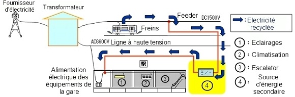

Invité jackv Publication: 21 décembre 2014 Publication: 21 décembre 2014 (modifié) De l’électricité pour alimenter la station (pour le métro) http://www.ecoco2.com/blog/6551-trains-du-nouveau-dans-la-recuperation-de-lenergie-du-freinage Le système développé par la compagnie japonaise Mitsubishi Electrics a un objectif bien différent. Il permet aussi de récupérer l’énergie cinétique générée par le freinage des trains, mais pour l’utiliser sur place, dans la station même. Selon les simulations et les tests effectués dans une station de métro de Tokyo, il peut recycler 600 kWh en 15 heures, ce qui représente environ 16 % de l’électricité dont celle-ci a besoin. Pendant la période s’étalant de la mi-août à la mi-octobre, la compagnie va encore tester différents paramètres comme la connexion et la compatibilité avec le réseau national de distribution d’électricité ainsi que la conversion du courant vers le réseau alternatif. Elle compte débuter la commercialisation de ce système en avril 2013. Modifié 21 décembre 2014 par jackv
