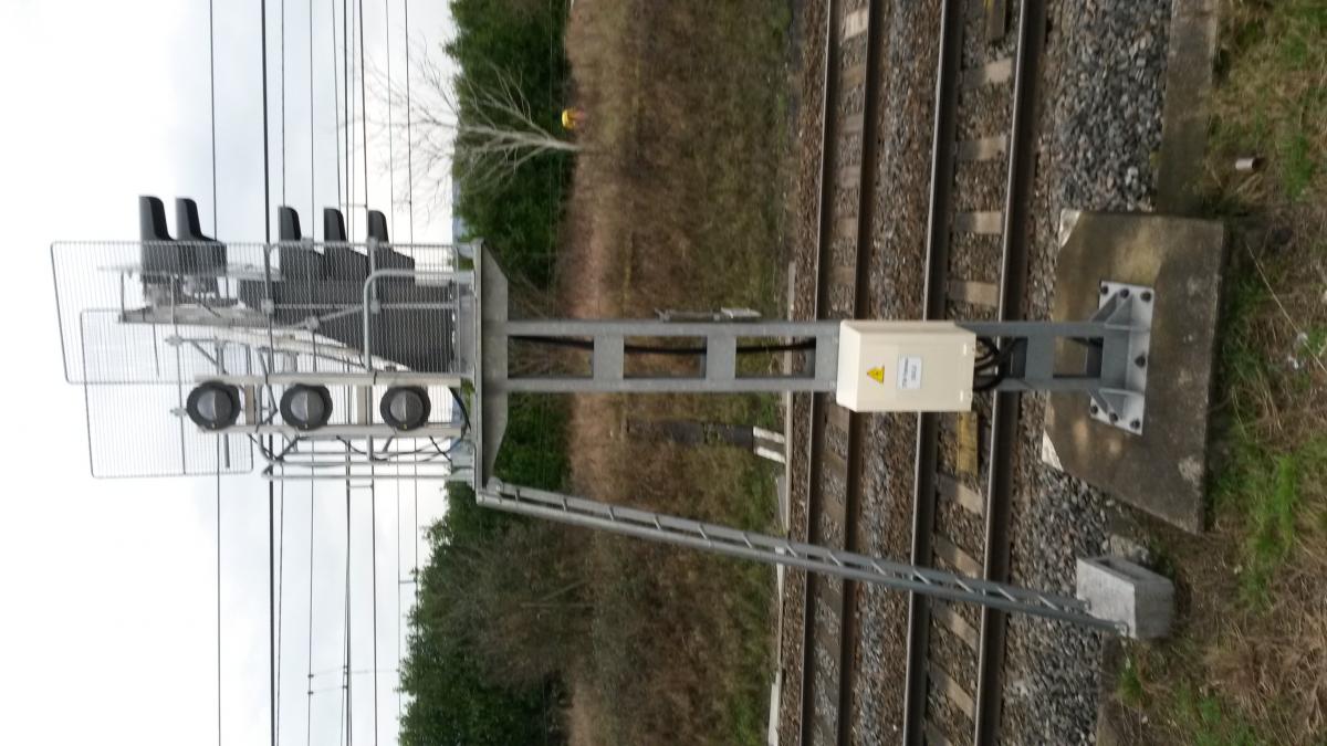

BB 9242 Publication: 27 décembre 2014 Auteur Publication: 27 décembre 2014 Bonjour, De passage en Bourgogne j'ai découvert les nouvelles cibles de signalisation mise en place dans le cadre de la mise en place D'IPCS entre Gevrey et Chagny ... 2-3 bricoles ont attirées mon attention : Les boîtiers STM installés sur tous les nouveaux signaux, est se en prévision du passage e la ligne en ERTMS et si oui e quel niveau ? Qu'un serait il au courant ? Autre chose qui la me trouble sans que je ne trouve d'explications, toutes les cibles de signalisation en plus des lampes classiques tournées vers les trains, il y a sur chaque cible des feux à diodes dirigés vers le côté piste, regardant les talus ou bien les champs alentours suivant la configuration ... Qu'un connaîtrait t'il la vocation de ces feux qui ne peuvent en aucun cas être perçus par les conducteurs ??

BB 9242 Publication: 27 décembre 2014 Auteur Publication: 27 décembre 2014 Oui effectivement j'avais bien compris que tout ça sera commandé de la CCR de Dijon, d'ailleurs la télécommande ne s'arrêtera pas à Chagny mais devrait reprendre également les installations jusque Mâcon ... Par contre est se bien un passage à l'ERTMS ? C'est ce qui m'à semblé avec les boîtiers STM sur les signaux ... si oui quel niveau d'ERTMS est prévu d'être mis en service ??? Et ce qui m'intrigue le plus, c'est qu'est se donc que ces feux à diodes qui regardent les champs ........ ??????

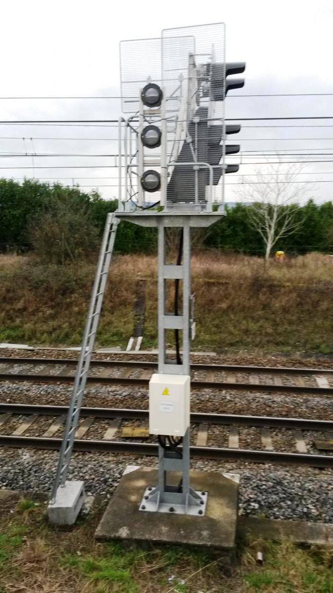

Invité jackv Publication: 27 décembre 2014 Publication: 27 décembre 2014 (modifié) c'est mieux comme cela pour éviter le torticolis à nos ages Modifié 27 décembre 2014 par jackv
BB 9242 Publication: 27 décembre 2014 Auteur Publication: 27 décembre 2014 Desolé je l'avais posté avec mon téléphone et n'avais pas pu le redresser ... C'est vrai que c'est mieux comme ça ! Merci ! 2

Invité jackv Publication: 27 décembre 2014 Publication: 27 décembre 2014 (modifié) les bloques de béton de fixation des signaux ne semblent pourtant pas neuf..remplacement d'anciens signaux Modifié 27 décembre 2014 par jackv
BB 9242 Publication: 27 décembre 2014 Auteur Publication: 27 décembre 2014 Effectivement certaines cibles ont été remises en lieu et place des anciennes ... D'où les plots béton anciens ... Ce n'est pas généralisé, de nouvelles implantations cohabitent également sur cet axe, ces nouveaux signaux sont pour l'instant équipés de croix de St André ... Donc si je comprends bien, les feux à diodes seront basculés au moment de la mise en service des IPCS télécommandés de la CCR de Dijon ? Bizzarre cette situation avec des feux à diodes qui en attente regardent les champs ... ? ? ERTMS niveau 1, ça n'apporte pas beaucoup de plus value ... Mais c'est déjà un premier pas ...

zobos Publication: 28 décembre 2014 Publication: 28 décembre 2014 (modifié) Donc si je comprends bien, les feux à diodes seront basculés au moment de la mise en service des IPCS télécommandés de la CCR de Dijon ? Bizzarre cette situation avec des feux à diodes qui en attente regardent les champs ... ? ? C'est bien ça, comme ca avait été le cas lors de la mise en service des IPCS entre Chalon et Macon, les feux a diodes sont entrés en service en même temps que les installations tout en ayant regardé les champs pendant un moment. Et comme ça avait été aussi le cas lors de la modernisation de l'étoile de Bellegarde ces derniers mois. Modifié 28 décembre 2014 par zobos 1
