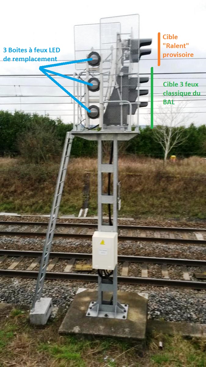

De passage en Bourgogne j'ai découvert les nouvelles cibles de signalisation mise en place dans le cadre de la mise en place D'IPCS entre Gevrey et Chagny ...
2-3 bricoles ont attirées mon attention :
Les boîtiers STM installés sur tous les nouveaux signaux, est se en prévision du passage e la ligne en ERTMS et si oui e quel niveau ? Qu'un serait il au courant ?
Autre chose qui la me trouble sans que je ne trouve d'explications, toutes les cibles de signalisation en plus des lampes classiques tournées vers les trains, il y a sur chaque cible des feux à diodes dirigés vers le côté piste, regardant les talus ou bien les champs alentours suivant la configuration ...
Qu'un connaîtrait t'il la vocation de ces feux qui ne peuvent en aucun cas être perçus par les conducteurs ??
Je pense que Buell LN à bien répondu aux questions.
Je suis passé sur la ligne hier, En effet beaucoup de signaux sont réutilisés (question d'économie) et les "pas d'IPCS" ne reprennent pas toujours l'implantation des entrées / sorties VUTP.
Du coup les "pas" qui seront supprimés (avec dépose futur des aiguilles) ne seront plus protégé par un carré car il n'y aura plus rien à protéger (hors des carrés protection des "pas VUTP" + protection electrique). Du coup les "cibles Ralent" à distance et "Rappel ralent" avant le pas VUTP seront remplacés par des cibles 3 feux + plaque F typiquement BAL.
Si tu regarde bien sur ta photo on distingue bien la cible BAL 3 feux sur laquelle on a fixer temporairement une "cible ralent" pour l'éventuelle utilisation de la VUTP. Ce qui semble plus que rare.
Lors de la bascule VUTP / IPCS cette cible provisoire sera je pense déposé et il restera la cible 3 feux classique. Et à ce moment les 3 boites à feux avec feux à LED qui regardent les champs remplaceront les boites à feux à ampoule qui sont en place. Le remplacement sera je pense plus rapide du fait que les boites soient pré installée et pré câblé à proximité de la cible
Comme expliquait BUELL LN cela se fera d'une seul coup.
Je ne suis pas expert INFRA mais ça me semble logique d'après ce que j'ai pu voir et constater hier lors de mon passage.
Au passage j'ai pu voir l'utilisation des feux à LED en ligne vers MACON, Ca crache et c'est puissant. Le clignotement est beaucoup plus marqué qu'avec les ampoules. Par contre j'ai un peu de mal avec le violet qui je trouve n'est pas très réussit en couleur. C'est juste mon avis perso.

Une 'tite anecdote au passage, lors de la mise en service des IPCS entre Macon et Chalon et donc de la mise en service de ces feux a diodes, celà a causé quelques frayeurs de nuit, en effet, les cibles a revers présentant le carré n'étaient pas complètement" étanches" au niveau de la luminosité et pas mal ont cru avoir a faire a un carré inopiné avec les gestes métiers qui vont avec.... Depuis celà semble avoir été corrigé.
