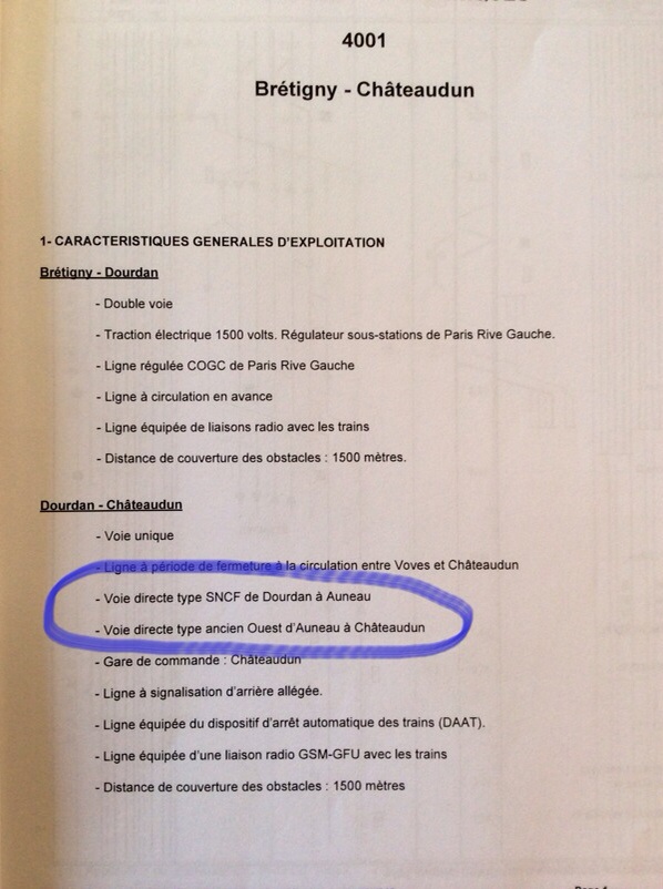

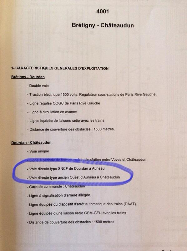

geant vert Publication: 29 décembre 2014 Publication: 29 décembre 2014 Bonjour à tous Sur la VU de Dourdan à Tours via Châteaudun et Vendôme il y a une précision au chapitre 1 des RT qui m'interpelle : Je me demandais quelle était la différence que l'on peut trouver entre la section Dourdan - Aunneau et la section Aunneau - Châteaudun. Je n'ai rien vu de spécial sur le terrain, à part peut être l'évitement de Vosves qui ne peut être pris que dans un sens ou celui de Bonneval sur lequel on y rentre avec le disque (pas de TIV d'exécution mobile à l'entrée) Si certains peuvent m'éclairer sur ce sujet.

geant vert Publication: 29 décembre 2014 Auteur Publication: 29 décembre 2014 On est pourtant bien en BMVU de Dourdan à Châteaudun. Ce qui me surprend c'est que la gare de Dourdan n'est pas reprise comme gare de jonction.

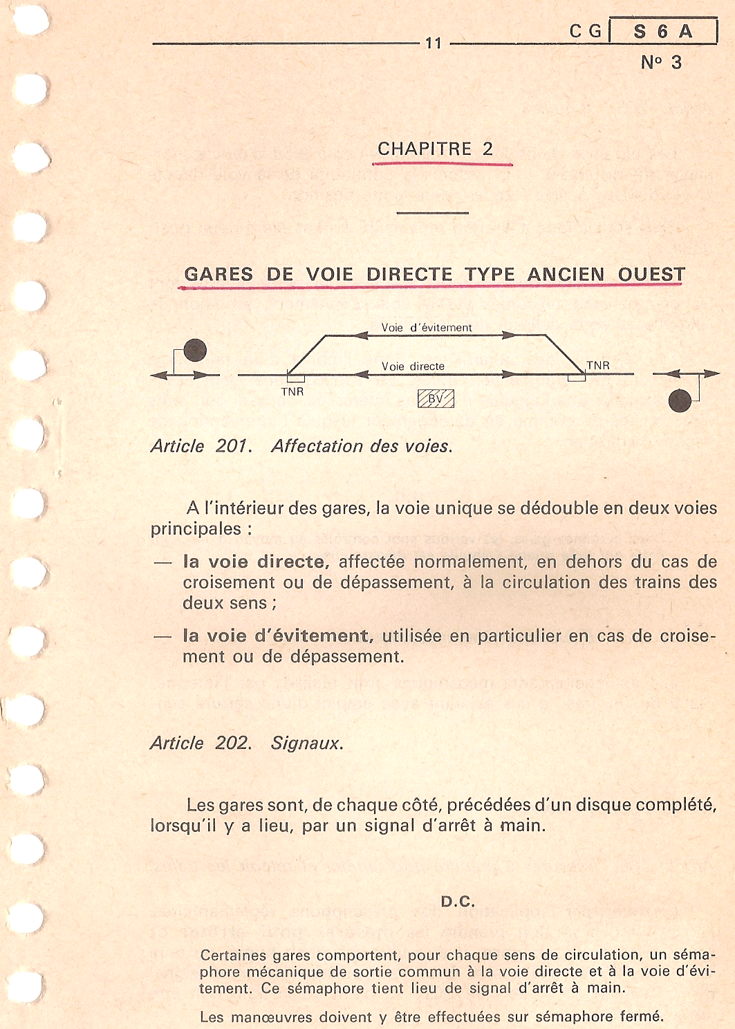

geant vert Publication: 29 décembre 2014 Auteur Publication: 29 décembre 2014 En effet, je reconnais bien le type Ouest en gare de Bonneval. Un disque lumineux de chaque côté et un sémaphore pour les sorties, pas de TIV 30 ou 40. C'est encore plus flagrant à Pezou (tronçon Châteaudun Vendôme) où les seuls signaux sont des disques mécaniques. L'établissement est maintenant PL et ne cantonne plus
Invité Publication: 29 décembre 2014 Publication: 29 décembre 2014 Entre Chartres et Courtalain, la gare d'Illiers-Combray est aussi du type "ancien Ouest" pour les mêmes raisons : disques et sémaphores, pas de TIV.
Gom Publication: 30 décembre 2014 Publication: 30 décembre 2014 Illiers Combray avec ses disques qui se voient plusieurs kilomètres en amont... Celui qui n'est pas en marche à vue au franchissement du disque le fait vraiment exprès ^^ 1
geant vert Publication: 30 décembre 2014 Auteur Publication: 30 décembre 2014 pareil à Aunneau en venant de Châteaudun. Par contre dans le genre à Voves il y a un piège à con : c'ets une gare d'arrêt général donc on arrive toujours sur avertissement. De loin on voit le jaune de l'avertissement et le rouge du sémaphore bien dans l'axe 2
Gom Publication: 30 décembre 2014 Publication: 30 décembre 2014 pareil à Aunneau en venant de Châteaudun. Par contre dans le genre à Voves il y a un piège à con : c'ets une gare d'arrêt général donc on arrive toujours sur avertissement. De loin on voit le jaune de l'avertissement et le rouge du sémaphore bien dans l'axe En venant de Bonneval ? Parce que côté Auneau, il me semble qu'il y a une courbe avant. C'est déjà loin tout ça... ^^ 1

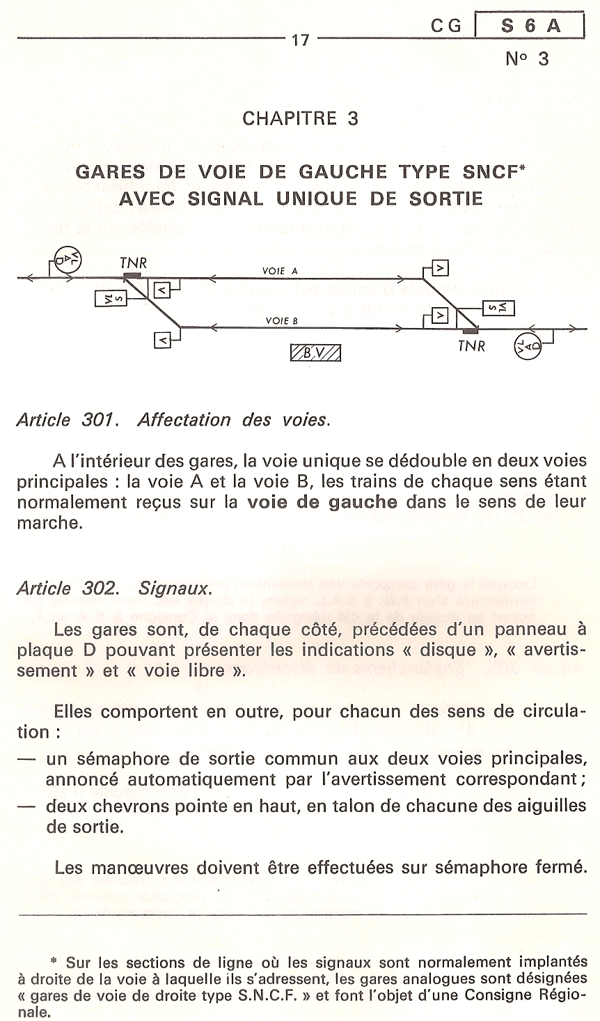

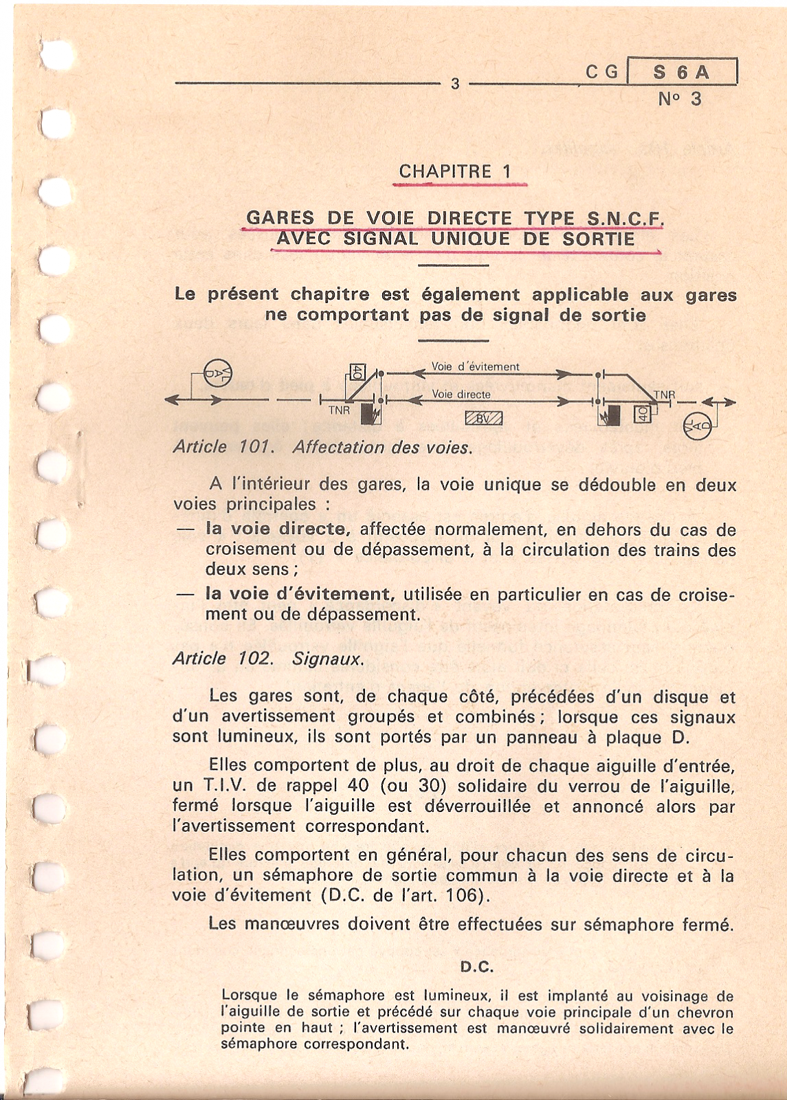

IGS4 Publication: 4 février 2015 Publication: 4 février 2015 Les trois cas de gares-type de voie unique : Gares de voie directe type S.N.C.F avec signal unique de sortie Application du Chapitre 1 de la CG S6A n° 3 du 19 mars 1975. Gares de voie directe type ancien Ouest Application du Chapitre 2 de la CG S6A n° 3 du 19 mars 1975. Gares de voie de gauche type S.N.C.F* avec signal unique de sortie Application du Chapitre 3 de la CG S6A n° 3 du 19 mars 1975. 7
