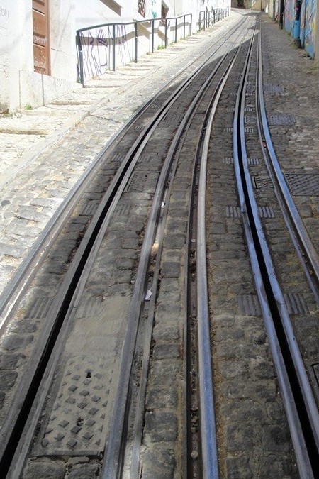

Invité jackv Publication: 26 février 2015 Publication: 26 février 2015 (modifié) Il faut mettre la crémaillère sur vos fortes pentes...... il y a des pays ou ils ont mis des crémaillères mais sans crans au dessus..ça doit pas le faire.. Modifié 26 février 2015 par jackv
