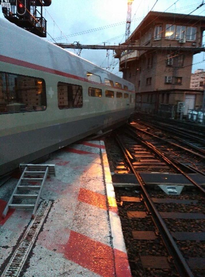

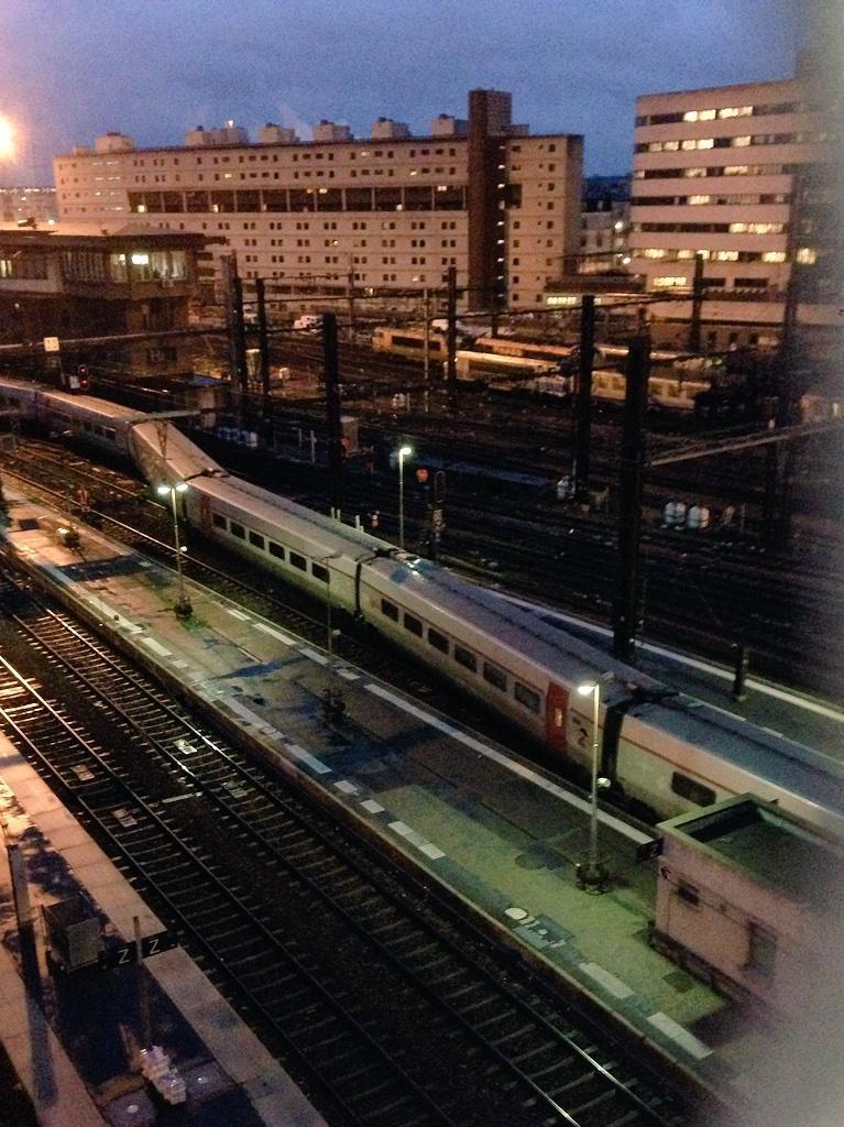

Invité JLChauvin Publication: 30 janvier 2015 Publication: 30 janvier 2015 Les voilà, les photos. Simple petit déraillement d'une évolution, n'est-ce pas? Pas grave, une simple surtension mécanique sur un câble de commande...
Meuh meuh Publication: 30 janvier 2015 Publication: 30 janvier 2015 Oui, un truc comme il y en a tous les jours... En tous cas avec les photos je comprend mieux le bordel. Malgré tout c'est bien droit, toujours debout. C'est vraiment une belle conception en terme de comportement un TGV.
Invité 5121 Publication: 30 janvier 2015 Publication: 30 janvier 2015 dis-donc, ça faisait un moment qu'il roulait à côté de ses pompes. Pas un bi-voie, mais un quadri-voies !!
Invité 5121 Publication: 30 janvier 2015 Publication: 30 janvier 2015 Oui, un truc comme il y en a tous les jours... En tous cas avec les photos je comprend mieux le bordel. Malgré tout c'est bien droit, toujours debout. C'est vraiment une belle conception en terme de comportement un TGV. oui, les deux extrémités sont encore sur les rails malgré tout. Un défaut au niveau du poste et de la 1° aiguille rencontrée ?

Nipou Publication: 30 janvier 2015 Publication: 30 janvier 2015 Il n'a jamais été question de petit déraillement. Et oui, ça vous pique peut être mais des déraillement y'en a tous les jours ou presque. Alors forcément avec un TGV, quand ça déraille au milieu c'est compliqué à remettre en place. Mais ça ne change rien à la gravité. Mais un gros déraillement c'est pas ça, les moniteurs relevage vous l'expliquerons. Là ça déraille à faible vitesse, devant un quai donc forcément ça part gentiment sur son extrémité. Tout est en place, y'a pas de gros danger à relever, pas de grosse casse matériel, des accès de partout, un sol stable pour travailler et des voies de partout pour faire venir la grue. Mais forcément c'est visuellement impressionnant ... mais normalement ce genre de détail ne fait effet que sur ceux qui n'y connaissent rien, pas sur les cheminots. 7
