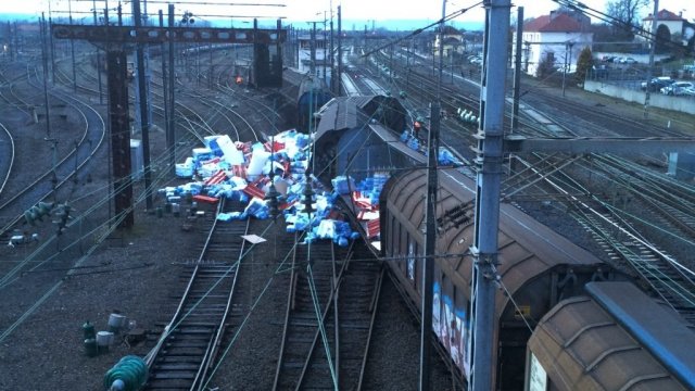

IGS4 Publication: 1 février 2015 Publication: 1 février 2015 Samedi 31 janvier. Damelevières : déraillement de trois wagons de litière pour chat Accident insolite, le déraillement d'un train de fret d'un opérateur privé, samedi 31 janvier 2015 au milieu de la gare de tri de Blainville-Damelevières (54). 3 wagons se sont couchés, déversant leur contenu : des sacs de litière pour chat ! La suite dans France 3 Lorraine © Eric Bertrand. France 3 Lorraine 6

Pascal 45 Publication: 1 février 2015 Publication: 1 février 2015 Un déraillement en plein milieu du train ..., problème d'aiguillage ?
fabrice Publication: 1 février 2015 Publication: 1 février 2015 Un déraillement en plein milieu du train ..., problème d'aiguillage ? Ou mariage ou suspension, etc etc 1

birel Publication: 1 février 2015 Publication: 1 février 2015 Ce n’est pas comme si c'était leurs 3 éme déraillements à Blainville en 2 mois. Il fait fort ce "bon concurrent". Sinon, il y a beaucoup de dégât sur le terrain (traverse, rail, câble, signalisation) et on n'envisage pas la reprise avant pas mal de temps. Donc la ligne 16, le rail va rouiller un peu! Juste comme cela au passage, un déraillement au même endroit à eu lieu il y a 8 ans avec des wagons de ballast, il rentrait au faisceau arrivée alors que celui d'hier en sortait. La voie (construite sur des anciens marrais ripe) mais l'équipement, la main sur le cœur, jure que ce n'est pas vrai. La cette fois ils accusent les agents de l'entreprise de mauvais serrage des attelages, mais étonnamment, ils n'arrivent pas à expliquer comment les 2 demi wagon se couche à l'opposé l'un de l'autre. 3
vbest Publication: 1 février 2015 Publication: 1 février 2015 L'argument d'une voie construite sur un marais et qui riperait ....... c'est effectivement faux !

vbest Publication: 1 février 2015 Publication: 1 février 2015 Je suis un peu une archive..; embauché au VB en 74 à 50 m du déraillement. 2
Invité Fabr Publication: 1 février 2015 Publication: 1 février 2015 Hum.... Une fois encore, wagons à essieux..... le gauche 9m, c'est toujours contrôlé ????..ou plus généralement, les voies de services, c'est toujours maintenu ???..... Fabrice
Invité Moustique69002 Publication: 1 février 2015 Publication: 1 février 2015 (modifié) Certain(s) déraillement(s) arrivai(en)t sur des aiguilles lorsque l'homogénéité du train n'y était pas, vécus sur la région de Lyon dans les années 80/90, zone de Givors/Badan en courbe/contre-courbe: train du lotissement avec maintien d'une machine de pousse, wagon léger vide (plat à essieu) en plein milieu du train comme le fait remarquer Fabr, ... . Depuis un déraillement spectaculaire, interdiction avait été signifiée de ne plus laisser la pousse en queue si pas utile en traction, d'où 2 circulations, la seconde à voie libre au cas où ça coinçait dans les "montagnes" stéphanoises. Qui n'a pas joué au train électrique dans sa jeunesse pour s'en rendre compte ??? Modifié 1 février 2015 par Moustique69002

vbest Publication: 2 février 2015 Publication: 2 février 2015 Je n'ai jamais entendu dire que la voie avait bougé à cet endroit. D'ailleurs il aurait fallu que le déplacement soit énorme et très étendu pour provoquer un gauche brutal fatal même à très faible vitesse.
