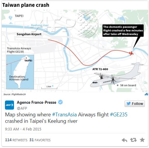

Invité Fabr Publication: 4 février 2015 Publication: 4 février 2015 Je n'arrive pas à situer cette portion de route sur G maps....!!! Fabrice

michael02 Publication: 4 février 2015 Publication: 4 février 2015 (modifié) Je n'arrive pas à situer cette portion de route sur G maps....!!! Fabrice Plan publié par l'AFP : Modifié 4 février 2015 par michael02
